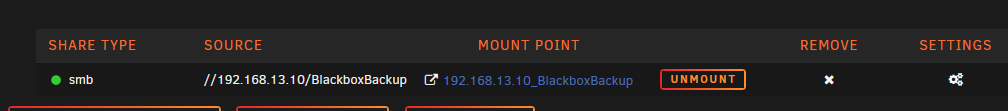

ich verwende LuckyBackup um einige Verzeichnisse auf einen anderen Server via SMB Share zu backupen. Nun kommt es in letzter Zeit aber immer wieder vor, dass der SMB-Share nicht mehr autogemountet wird und der LuckyBackup daher keine Datensicherung erstellen kann, da das Laufwerk schlicht nicht verbunden ist.
Ich würde mein User-Script zum Starten des LuckyBackups gerne so anpassen, dass vorher der SMB-Share gemountet wird. Nur weiß ich leider nicht wie ich das via Script abbilden kann.

Wie könnte es mit dem SMB Share funktionieren?
Klick mal auf '?' auf der Seite. Dort ist das beschrieben:
'/usr/local/sbin/rc.unassigned mount source' - where source is the SMB/NFS source.
'/usr/local/sbin/rc.unassigned umount source' - where source is the SMB/NFS source.
Ein Beispiel aus meiner Umgebung:
/usr/local/sbin/rc.unassigned mount //192.168.178.102/disk1
