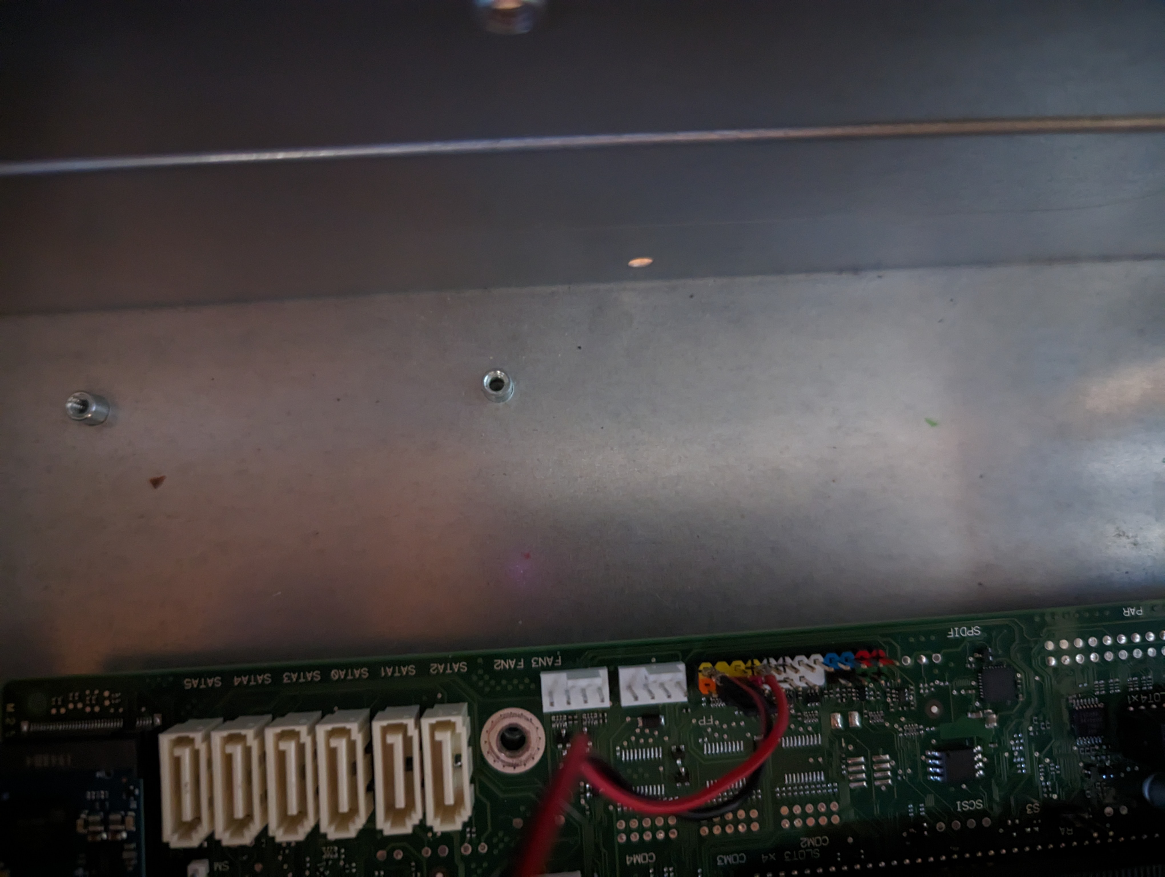

dank deines inputs habe ich jetzt einen speaker angeschlossen (dachte fälschlicherweise, das wäre "standard"); tatsächlich höre ich nun beeps, allerdings periodisch (etwa jede sekunde) einen kurzen beep. eine google-suche bzw. ein blick ins manual (angehängt) hat mich allerdings nicht erhellt, an welcher komponente das problem zu liegen scheint;
weiters bin ich mir nicht ganz sicher, ob ich den speaker korrekt angeschlossen habe; aus der skizze für den front-panel header aus dem (angehängten) manual (seite 6) scheint es so zu sein, dass man speaker (-) ganz links oberhalb des reset-jumpers setzen muss und speaker (+) am zweiten pin neben dem ausgelassenen pin (siehe angehängtes foto); das kommt mir aber etwas komisch vor, da ja die meisten speaker irgendwie nur einen 2-pin connector haben. könnte ich hier falsch angeschlossen haben und daher die (periodischen) beeps erhalten?
Der Speaker ist in der Regel immer 2polig und wie rum du den polst ist bei einem solch passiven Speaker egal. Und da Du den ja hörst funktioniert er auch.
Somit ist der Speaker okay und das funktioniert korrekt.

ad speaker: ok, danke. ich war nur verwundert weil der speaker auch gepiepst hatte, nachdem ich (speaker +) versehentlich einen pin versetzt eingesetzt hatte.

On 2/14/2023 at 8:21 PM, fabs1239 said:
Sobald ich RAM (egal welchen und welche Konstellation) verbau, bekomme ich überhaupt keinen Beep.
Da ich keine GPU in deinem Setup sehe, nehme ich an, dass er bootet 😅
Stimmt, war mir gar nicht aufgefallen. Die -F CPU hat keine iGPU und benannt wurde auch keine dGPU.
Ich befürchte, daß das Mainboard ohne GPU ziemlich füh im BIOS/UEFI Test hängen bleibt.
