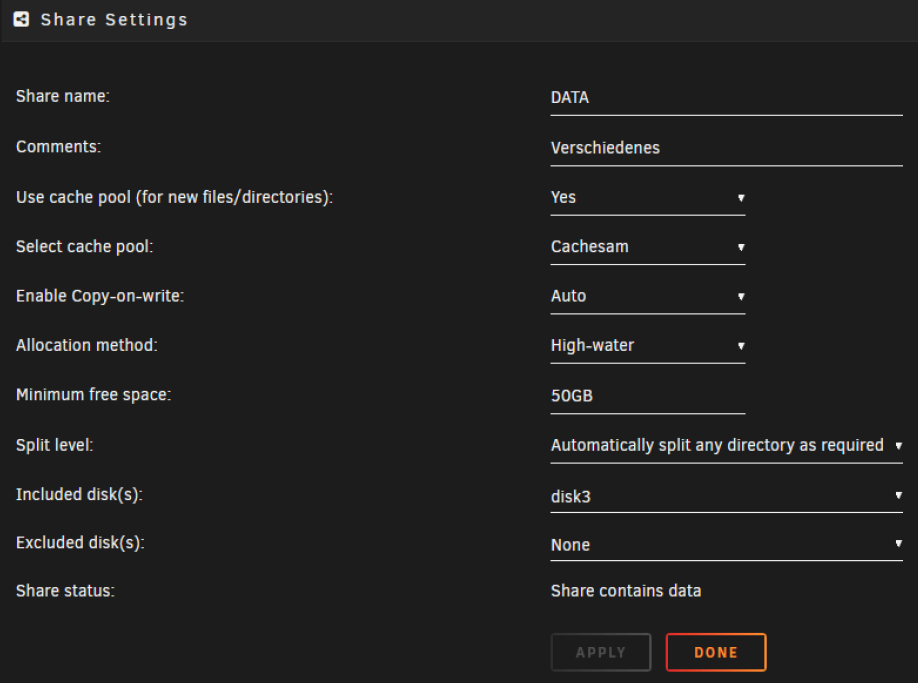

Wenn Du die Sache etwas beschleunigen willst, wäre vielleicht noch zu bedenken für das jeweilige Share auch eine SSD in einem Pool davon zu schalten (Cache).
1 hour ago, akazu said:
Dann meine Daten in die entsprechenden Shares kopieren. Dann könnte ich aber den Pool Cache und den Geschwindigkeitsvorteil nicht nutzen, oder?
Die Nutzung von POols als Cache ist in den User Shares doch einstellbar (siehe Screenshot unten, da ahbe ich meinen Pool "Cachesam" vorgeschaltet).
Cachesam ist ein Pool (Raid0) aus 3 Stück 2TB NVMe Samsung SSD.
