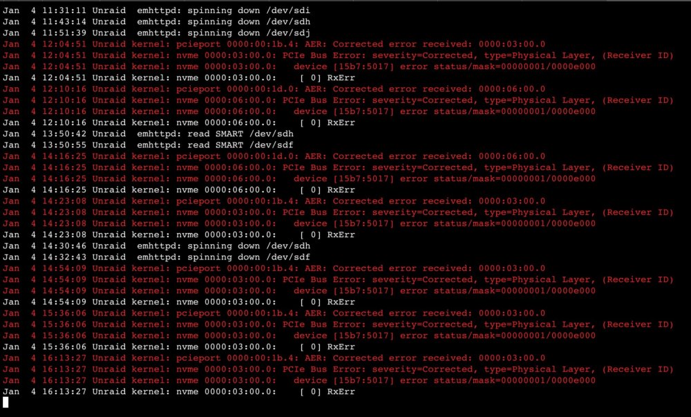

nvme_core.default_ps_max_latency_us=5500
bringt auch nix
pcie_aspm=off
damit habe ich keine Fehlermeldungen mehr, aber dafür erreiche ich keine niedrigen C-States
Habe dann heute noch versucht das System mit einer "Hiren’s BootCD PE" zu booten und dort das WD Dashboard für das Firmware Update (Wenn es denn überhaupt eins gibt?) zu installieren, aber 2 .dll datein haben gefehlt. Und selbst als ich diese eingefügt habe kam noch die Fehlermeldung "0xc00007b".
Der einzige Grund warum ich nicht gleich auf die Samsung 980 Pro gehe, ist die Preisdifferenz von 140€ --> 209€

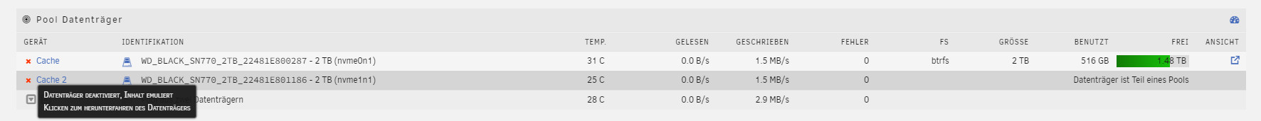

Irgendwie hab ich das bis jetzt übersehen:
Der Cache funktioniert einwandfrei und hab auch keine Probleme in Dockern oder VM's.
Irgendwas habe ich beim tausch wohl falsch gemacht?
In der cache.cfg aus der Diagnostic.zip konnte ich entnehmen dass dort noch die alten NVME's enthalten sind. Das wird der Fehler sein.
Hab das Array zwischenzeitlich mal gestoppt, hab aber nix gefunden wie ich die alten Einträge entfernen kann. Muss ich eine neue Config erstellen? Habe ich den Zusammenhang bis jetzt noch nicht gelesen.

Hab es dann gestern noch hinbekommen, auch wenn mir das ganze Suspekt erscheint.
Nachdem Neustart, Array Stoppen oder das entfernen einer NVME aus der Cache Pool Zuweisung nix gebracht hat, habe ich gestern noch folgendes probiert.
- Array gestoppt (hier konnte man bei der Zuweisung des Cache Pools noch die alten Bezeichnung unter den neu ausgewählten Platten sehen
- dann habe ich die Slot-Anzahl von 2 auf 1 geändert, somit verschwand auch der/die alten Einträge.
- Array wieder gestartet (mit einer ausgewählten NVME)
- die einzelne Cache NVME war jetzt grün und Docker gingen auch wie gewohnt, sowie vereinzelte darauf enthaltene Daten die ich getestet habe.
- Array gestoppt
- Anzahl der Slots wieder auf 2 geändert und die 2te NVME hinzugefügt
- Array gestartet
- die erste NVME war vom Status noch immer grün und die zweite jetzt Blau.
- jetzt wurden die Daten von der ersten zur zweiten NVME gespiegelt (warum versteh ich allerdings nicht, müssten ja vorher schon identisch gewesen sein?)
- Nach den Vorgang der ca 10 Minuten gedauert hat, war die zweite allerdings noch immer im "Status Blau"
- Danach habe ich noch ein Neustart von Unraid gemacht und nun waren auch beide wieder im Normal Zustand

Nachdem nun die WD Black SN 770 auch nicht den erwünschten Erfolg gebracht haben und immer noch korrigierte AER Fehler Im LOG erschienen, habe ich vergangener Woche 2 neue Samsung 980 Pro 2TB mit Kühlkörpern zugelegt.
Damit war jetzt Ruhe. Jedenfalls bis gestern. Als ich auf die WebUI von Unraid schaute, musste ich feststellen dass der LOG zu 100% gefüllt war. Was die Ursache war konnte ich nicht sehen, da sich der LOG nicht öffnen lies.
Also hab ich den Server gestern neugestartet und es war danach auch nichts auffälliges zu sehen.

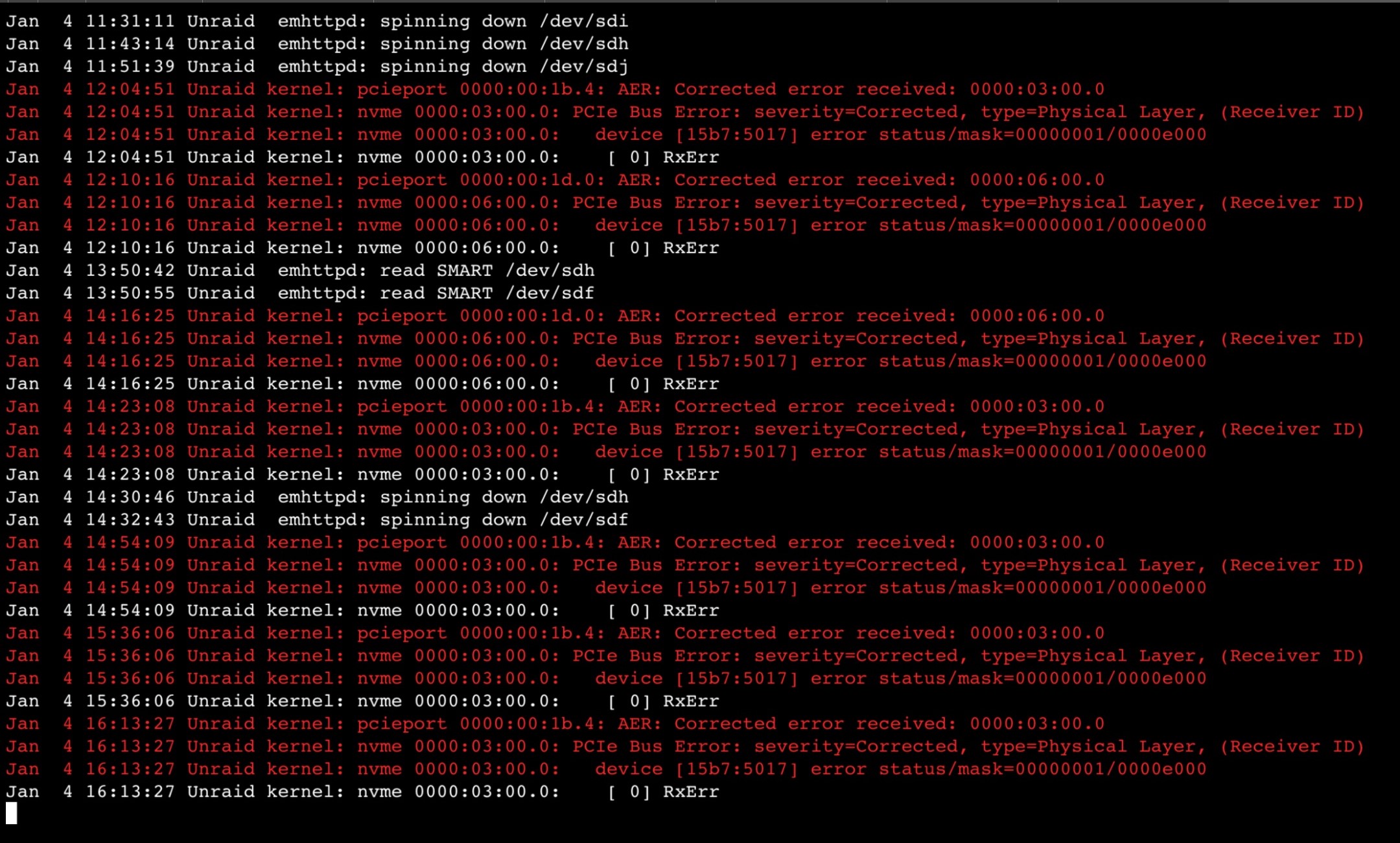

Bis eben 08.04 Uhr als ich das erste mal seit gestern Abend wieder die WebUI öffnete.
Beim Aufruf ging erst 1 Kern auf volle Auslastung und danach einer nach den anderen, bis 100% Systemauslastung erreicht war.
Als ich in den LOG geschaut habe ging es auch genau mit den Fehlern los, wo ich gerade die WebUI geöffnet habe.
Die syslog.zip habe ich euch angehangen.
Und dieses mal steht auch was von unkorrigerten Fehlern und auch  „can‘t find device of ID00dc“ sowie „device recovery successfull„
Was kann das sein?

kommen die Fehler auch wirklich von den NVME's? Der Fehler war sonst immer wie hier beschrieben.
Wie kann ich den identifizieren an welchen Port welches Gerät hängt. Im Log steht ja "pcieport 0000:00:1b.4:" wenn ich aber unter Systemgeräte schauen, dann sehe ich eher sowas:
[144d:a80a] 03:00.0 Non-Volatile memory controller: Samsung Electronics Co Ltd NVMe SSD Controller PM9A1/PM9A3/980PRO
[N:0:6:1]    disk    Samsung SSD 980 PRO with Heatsink 2TB__1   /dev/nvme0n1  2.00TB
[144d:a80a] 06:00.0 Non-Volatile memory controller: Samsung Electronics Co Ltd NVMe SSD Controller PM9A1/PM9A3/980PRO
[N:1:6:1]    disk    Samsung SSD 980 PRO with Heatsink 2TB__1   /dev/nvme1n1  2.00TB

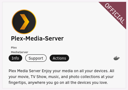

Welchen Container verwendest du denn? Ich würde dir dazu raten das du den offiziellen verwendest, das sieht mir nach einem nicht offiziellen aus oder?
Die Container sollten übrigens untereinander kompatibel sein, egal von welchem Maintainer.
Ja den Fehler "schleppe" ich schon ne weile mit mir mit. Hab aber nie rausgefunden woran das liegt? Plex funktioniert einwandfrei. Wäre aber trotzdem gut den Fehler zu finden.
Ich denke doch dass er der offizielle ist. Als Quelle steht da direkt "Plex" . Also weder Binhex's Repository, hotio's Repository noch linuxserver's Repository.
Der offizielle funktioniert immer bzw. sollte immer funktionieren, welches Repository ist eingetragen?
Ich bin BTW kein Plex Fan, benutze hauptsächlich Emby bzw. als Notfallplan hab ich Jellyfin.

Wenn ich Bilder uploaden könnte, könnte ich es dir zeigen. Repository ist Plex. Wenn du in der suche Plex eingibst, ist er der 3 Container aus der dritten Reihe mit den Namen "Plex-Media-Server"
Der sonst oben rechts angepinnte vermerk "Offiziell" ist bei keinen Plex-Container zu sehen.
Das passt dann schon, das mit den Uploads wird dann noch gecheckt warum das nicht funktioniert...
EDIT: Hab einen OFFICIAL gefunden in der CA App, heißt Plex-Media-Server und das ist das Repository:
plexinc/pms-docker
Genau das ist er! Weil er aber bei mir schon installiert ist, steht statt den Offiziell dort Installiert.
