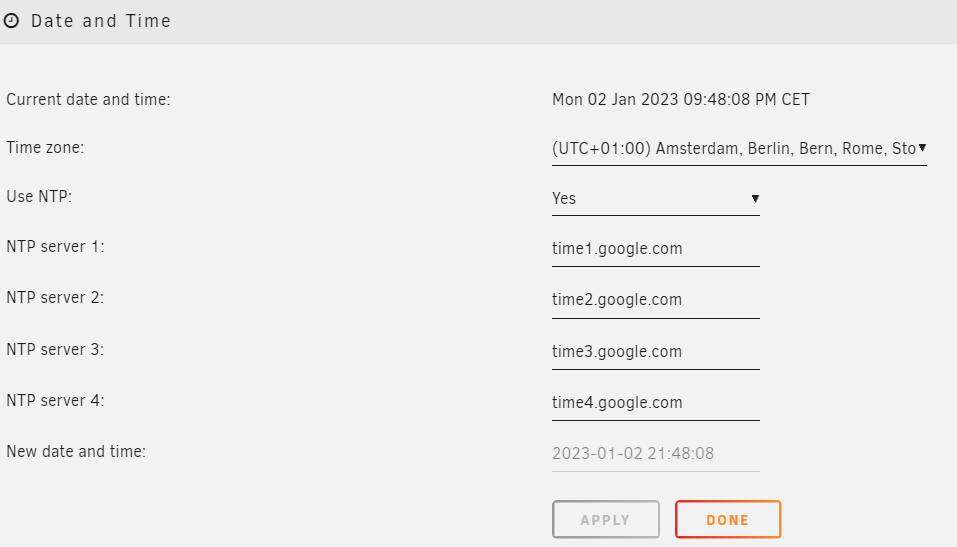

2 hours ago, i-B4se said:
Eine Sache die mir gerade auffällt.
Deine Uhrzeit stimmt nicht. Dadurch würde der Mover-Schedule zu einer anderen Uhrzeit auslösen als du es eigentlich willst.
Bitte die Zeit unter Einstellungen anpassen.

Habe ich gerade wie folgt gemacht und ein weiteres zip file bereitgestellt. Mal sehen wie es um 10 Uhr im log aussieht...

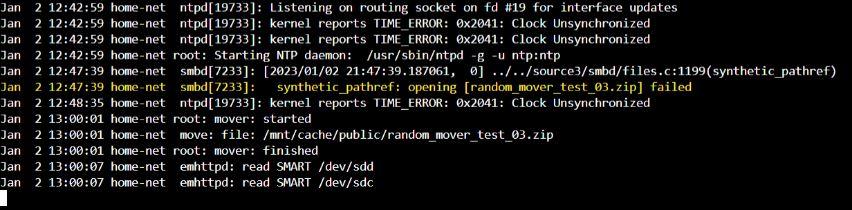

Habe ich gemacht. Die Daten werden zwar stündlich verschoben, aber die Uhrzeiten im Log sind trot der Umstellung in meine Zeitzone immer noch nicht korrekt. Muss ich noch irgendwoe zeitliche Einstellungen vornehmen.

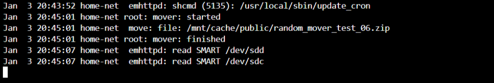

Was nach der Zeitanpassung noch gefehlt hat, war ein Neustart. Ohne den Neustart wurde zwar der Daily Schedule bereits korrekt ausgeführt, jedoch wurde in der Mover Logdatei mit der alten "nicht korrekten" Uhrzeit geloggt.
Nun funktioniert auch der Daily Schedule ohne Probleme mit der korrekten Uhrzeit.
