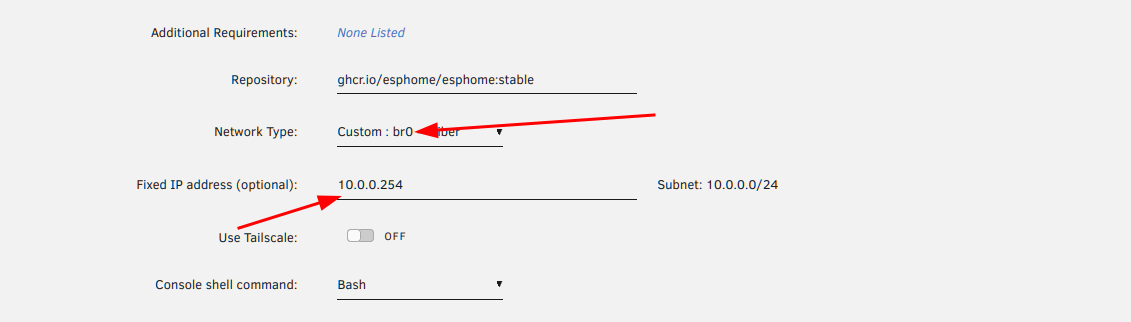

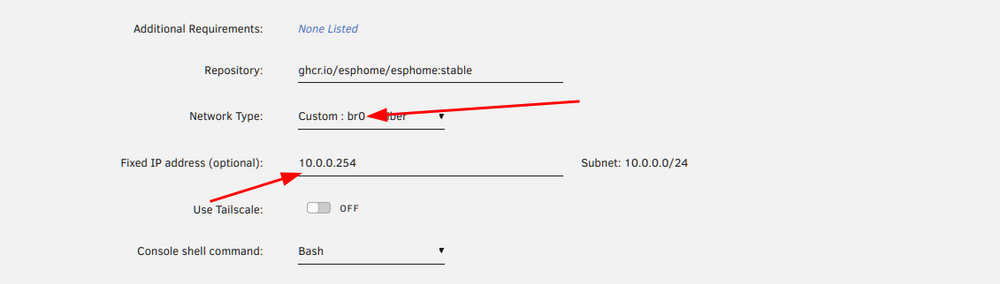

Warum schmeißt du den 2. Container nicht einfach in dir br0 und vergibst dort die IP Adresse die du haben willst?
Das geht auch nur mit einem NIC:
Ich finde das ehrlich gesagt mit zwei NICs zu kompliziert für das was du machen willst.
