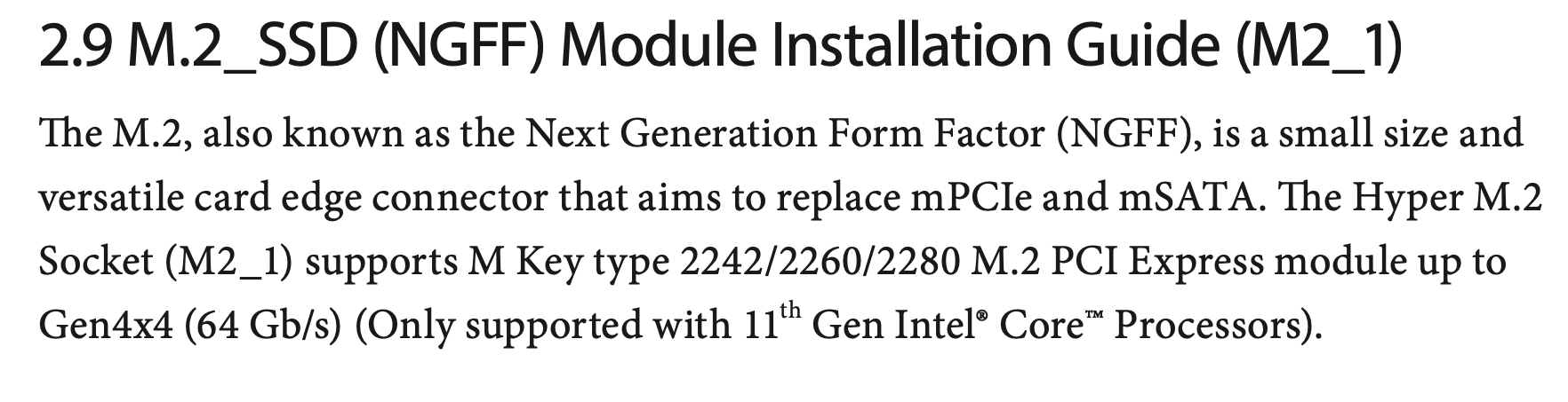

Ich habe da so eine Ahnung. Du sagtest du hast 2 NVME verbaut?
Wie hast Du das gemacht? Da Du einen i5-10400 Prozessor hast dürfte nur der über DMI angebundene NVME Slot vom Board funktionieren. Der andere direkt an die CPU angebundene dürfte nur mit einer Gen 11. CPU funktionieren (also i5-11400 z.B.).
Steht auch so im Handbuch:
1881708472_Bildschirmfoto2023-01-15um16_42_54.thumb.png.2f224739303e17eee09b2d0bd90804e9.png
Demzufolge hast Du einen PCIe zu NVME Adapter verwendet?
Wenn ja, dann ist das vermutlich dein Problem das dafür sorgt das Du nur in C3 kommst.

Ja genau hab 2 NVMe, allerdings ist die eine aktuell gar nicht in Benutzung weil die wie du sagst nur mit 11Gen nutzbar ist. Hab ich beim bauen nicht bedacht. Ich hab aber eine PCIe to Sata Adapterkarte in PCIe 3.0 1x Slot stecken an der meine HDDs hängen. Der Wechselrahmen den ich im Gehäuse hab überdeckt so ziemlich alle SATA Ports. Hab deshalb schon überlegt mir stattdessen eine PCIe Karte zu holen auf der ich 4 NVMe draufschnallen kann und dann funzt das auch mit beiden SSDs und dann noch zwei M.2 to Sata Adapter.
So zumindest meine Idee
Edited by Roque
Das wird dann dein Problem sein. Mit den PCIe Adapterkarten hat man oftmals genau das Problem das sie tiefere Pkg C-States verhindern.
