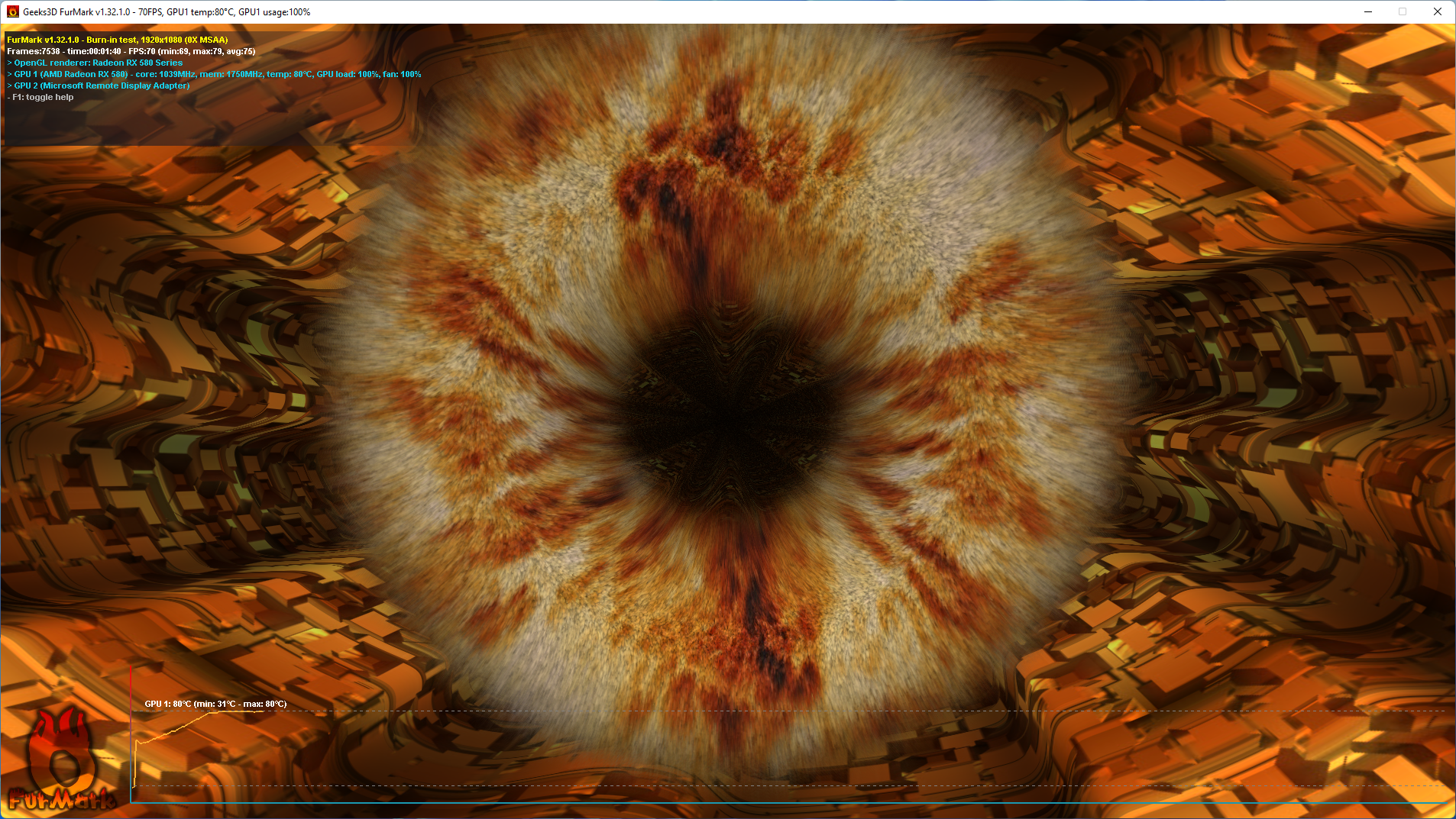

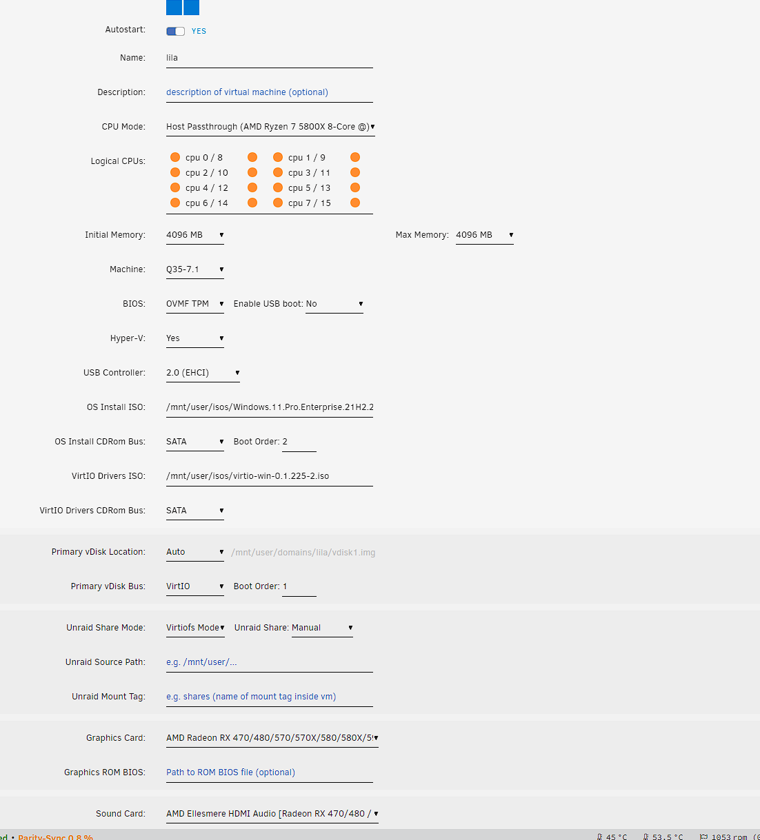

Ich finds halt einfach irgendwie komisch, ich habe eine 580 gerade eben durchgereicht ohne irgendwelche Einstellungen nur das passtrough an den VM Einstellungen und bei mir läuft es. Mache gerade einen Stresstest
Naja ist nicht die TOP Grafikkarte aber naja mit einer 580 kann man immer noch was gutes machen ;-)
Wichtige eventuell es ist eine Windows 11 Maschine.

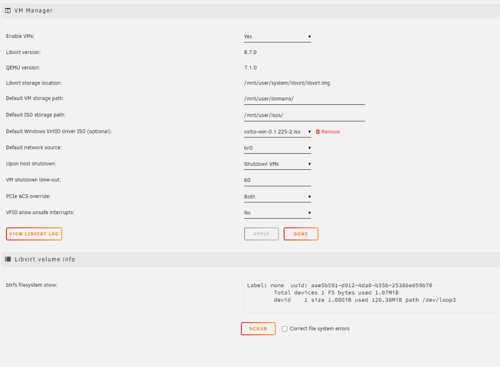

Hier noch die Settings der VM Manager
Auch schon probiert ohne settings. Ich habe keine Chance sie aktiv zu erhalten. Ich werde jetzt versuchen diese rückabzuwickeln und einfach eine 4070 ti kaufen dann habe ich meine ruhe. Die 1080 von vorher hat ja super geklappt mit durchreichen.
