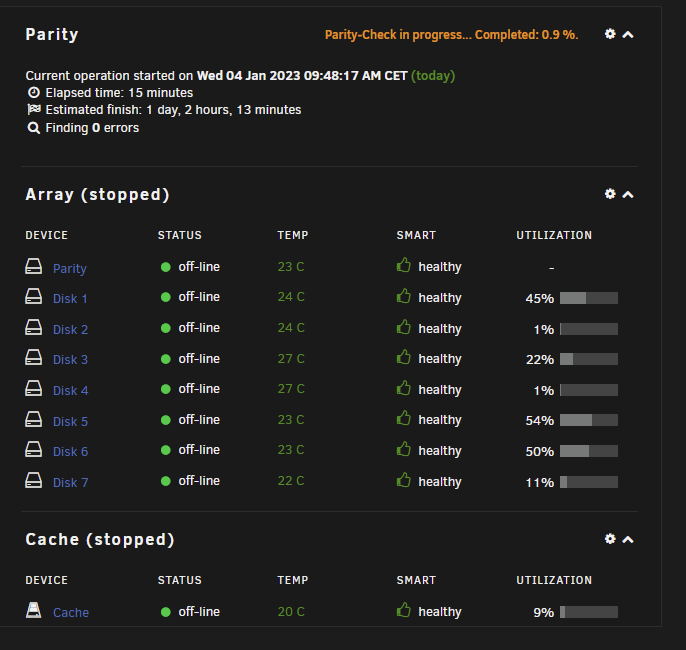

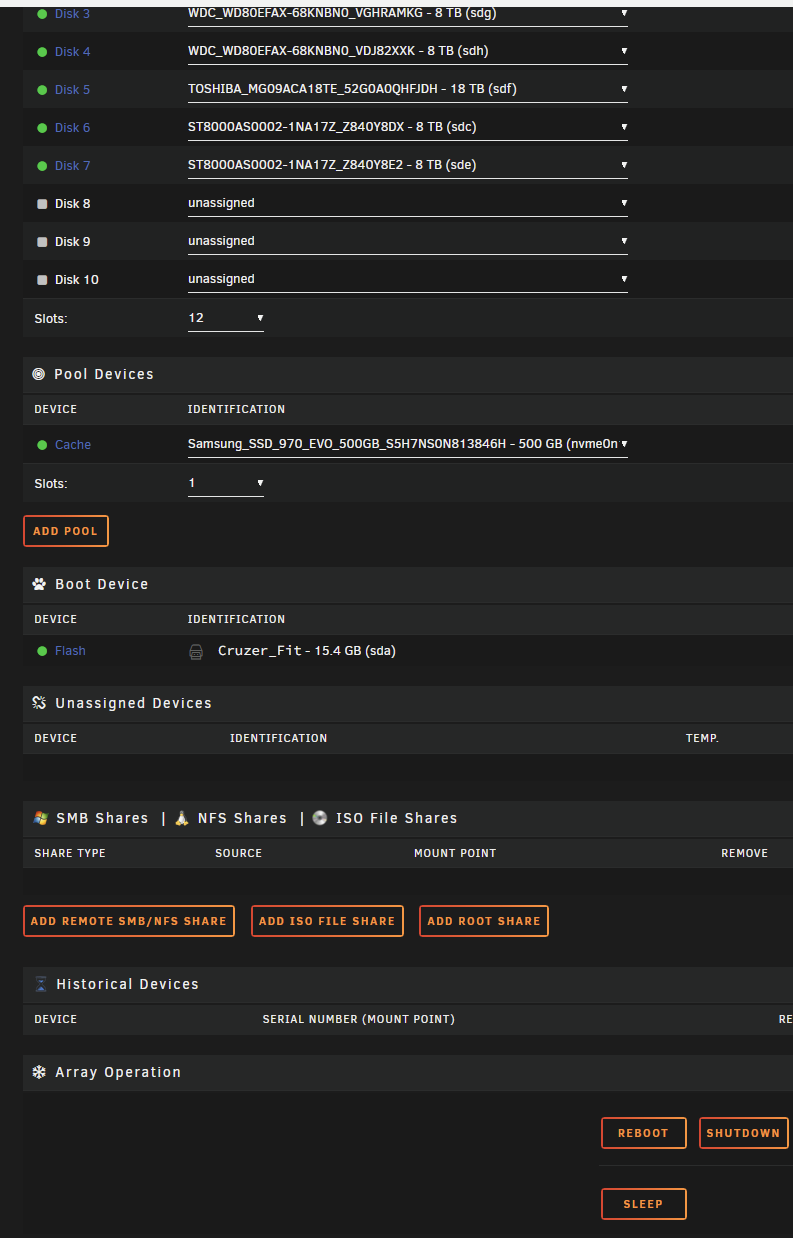

Hallo,
ich hatte eben eine kurzen Stromausfall, weil im Haus der Stromzähler gewechselt wurde. Der Server befand sich zu dem Zeitpunkt im Sleep Mode.
Nach dem Neustart habe ich dann auf Start des Arrays gelickt, bei dem dann auch der Parity Check durchgeführt werden muss.
Nur nach dem Klick wurde das Array weiterhin als Offline angezeigt, wie im ersten Screenshot zu sehen ist. Dort gibt es auch keine Möglichkeit das Array zu starten.
Auf der Übersichtsseite wird angezeigt. dass der Parity Check läuft, siehe Screenshot 2.
Ist das ein normales Verhalten? Bisher war bei jedem Parity Check, egal, ob nach einem Stromausfall oder beim Tausch der Parity Disk das Array immer online und verfügbar.
nein.
Hier genauso.
Hast Du Dich mal ausgeloggt und wieder eingeloggt?
Vielleicht zeigt Dir der Browser nur alte Cachedaten an?
Sign out of Unraid.net führt fast immer zu einem Timeout. Einmal hat es geklappt, aber nach einem erneuten Login hat sich nichts geändert.
Auch in einem anderen Browser im Private Tab kommt bei der ersten Anmeldung in dem Browser das gleiche Bild.

The array must be running, does the user have a "stale config" on the bottom of the GUI? That's been known to happen with Firefox, solution is to reboot first and use a different browser.
@suckerp
Mach die Unraid GUI mal über einen Inkognito Tab auf. Dann lädt sie mit einem leeren Browser Cache / ohne Cookies. Sieht es dann richtig aus? Ansonsten Server noch mal neu starten, aber eben warten bis der Parity Check durch ist, damit er nicht wieder von vorne anfängt.
