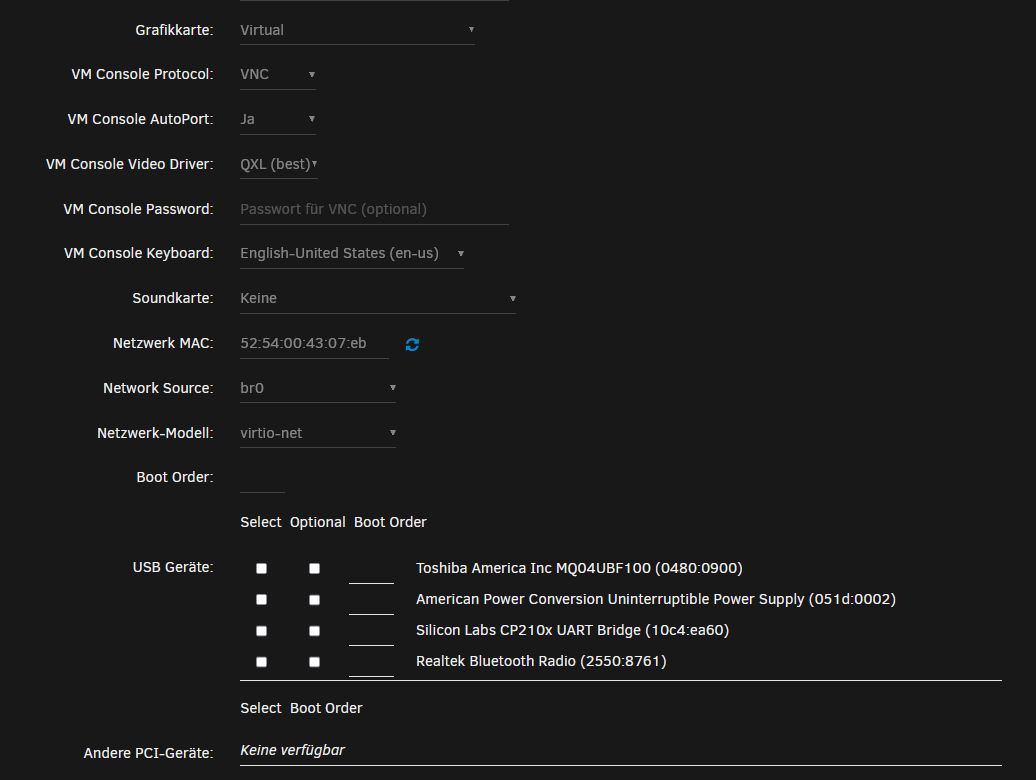

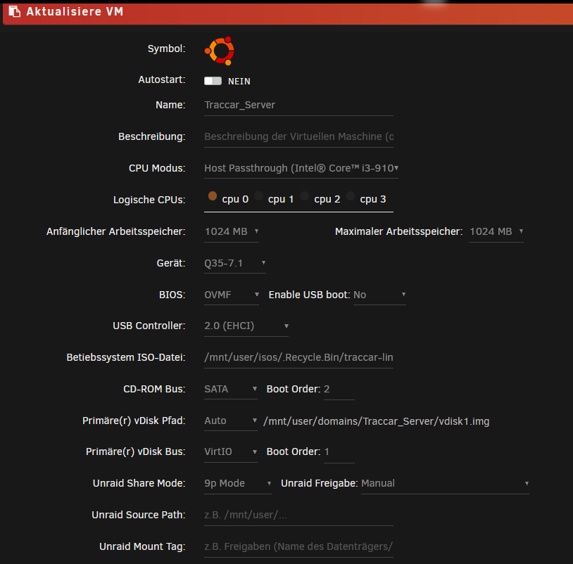

Hier aber komme ich nicht weiter, zwar hab ich von der HP das Dockerimage für die VM aber bekomme  diese VM glaube ich nicht gestartet, Screenshot im Anhang.
Habe hierzu diese Zip geladen  (Screenshot der VM  im Anhang)
Wie ich die VM konfiguriert habe ist auch im Anhang als Screenshot.

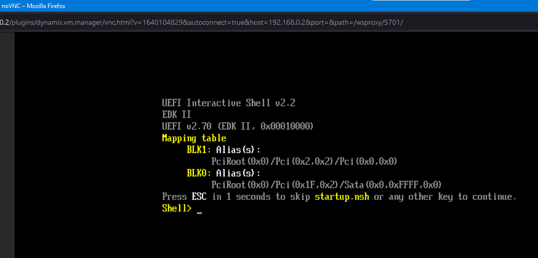

Leider aber kommt ich wenn ich die VM via VNC aufrufe zu  folgendem Ergebnis ; anderer Screenshot im Anhang.
Servus @Megacayman warum liegt die traccar iso in /isos/.recycle.bin/ ?
falls das wirklich sondern soll, mal ein anderes bios testen SeaBios statt ovmf z.B.
kann sein, dass diese beim vielen probieren an den falschen Ort gerutscht ist, sollte ja eig in den Domain Ordner, oder ?!

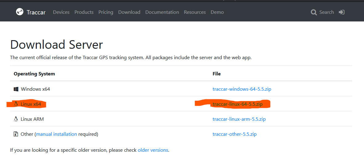

Das Image das ich aber auf der Seite gezogen habe vom Link den ich markiert habe ist im Ordner Domain/Traccar_Sever aber in der Zip Datei die ich lade ist ein "traccar.run" genauso in dem ARM Ordner wenn ich diesen ziehe.
Im Traccar other Zip ist folgedes  (Bild im Anhang)
Ich kapiere nicht wo ich hier dann ein Image herzaubern soll , das ich dann mit dem Pfad wo es liegt bei "Betriebssystem ISO" hinterlegen soll .
Ich würde dies ggf komplett neu aufsetzten aber weis nicht wo ich dann die runtergeladene Datei bzw den Pfad am besten einpflege , am ende ist hier irgendwo mein Fehler .... Was auch so sein wird schätze ich stark
Mir scheint so als müsstest du den Inhalt der zip in der Ubuntu vm installieren.
also erstmal eine nackte Ubuntu vm ans laufen bringen
dann da drin mit einem Browser die zip laden und installieren
edit: raus mit der zip aus der vm bei iso

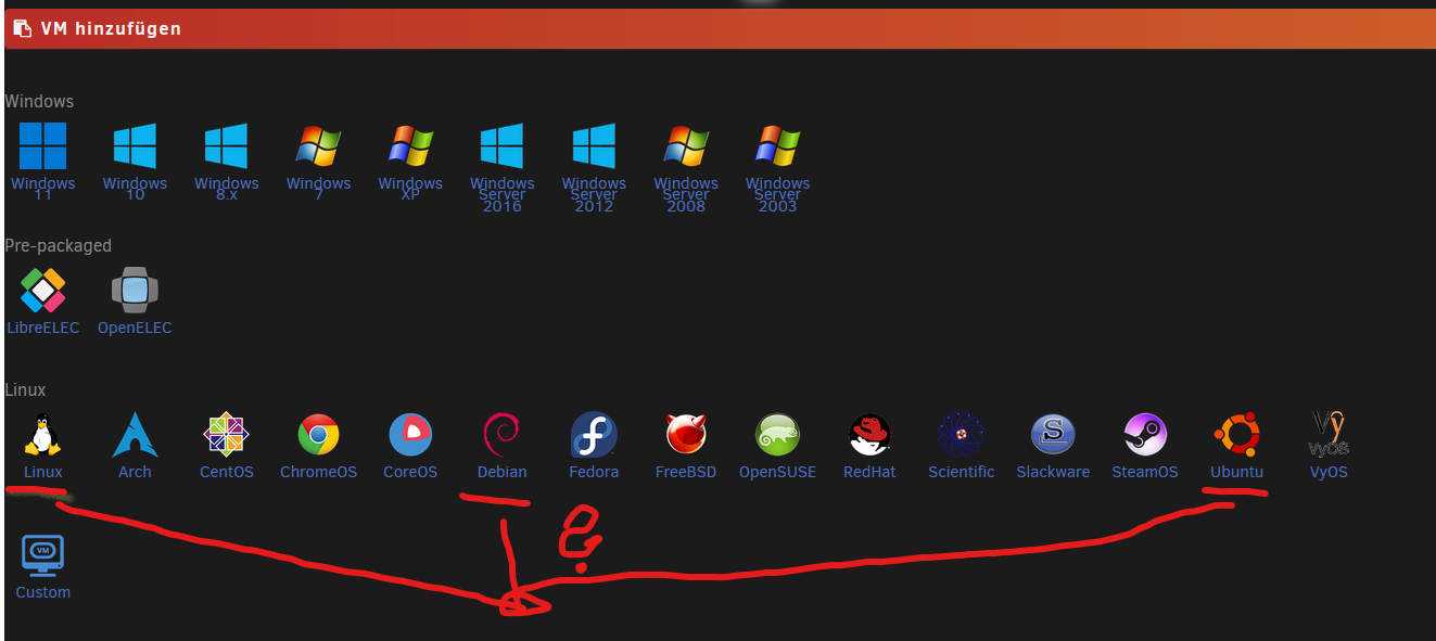

Was kann man hier am besten für ein Linuximage für nehmen, Linux x64 hätte ich für den Traccar Server genommen als Zip.
Was ist hier schlank in VM  Linuxbereich und von wo das SystemImage laden ?
Analog hierzu was soll ich hier an Arbeitsspeicher und Festplattenplatz zuteilen ?

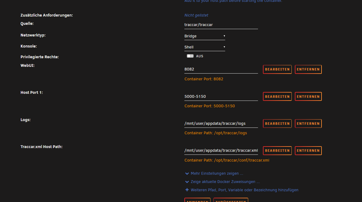

Also , sorry der langen Antwortzeit, habe gesehen hier gibt es auch einen Container, in der VM geht das schon aber jetzt wollte ich es mal über den Container klären aber bis jetzt bin ich noch in der Versuchsphase 😅
so ich habe jetzt gesehen, dass es hier auch einen Container für gibt.
Leider weis ich garnicht was ich hier eingeben könnte oder wie ich weitermachen soll.
Kann mir wer helfen ?
Na wenn’s den unter Apps gibt, sind doch Links zu, Support Thread oder github, dockerhub dabei. Ich würde da dann mal nachsehen
z. B. https://github.com/traccar/traccar-docker
ah ich glaub ich habs hinbekommen, läuft soweit , der Docker , aber die Anbindung  klappt noch nicht
