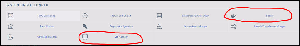

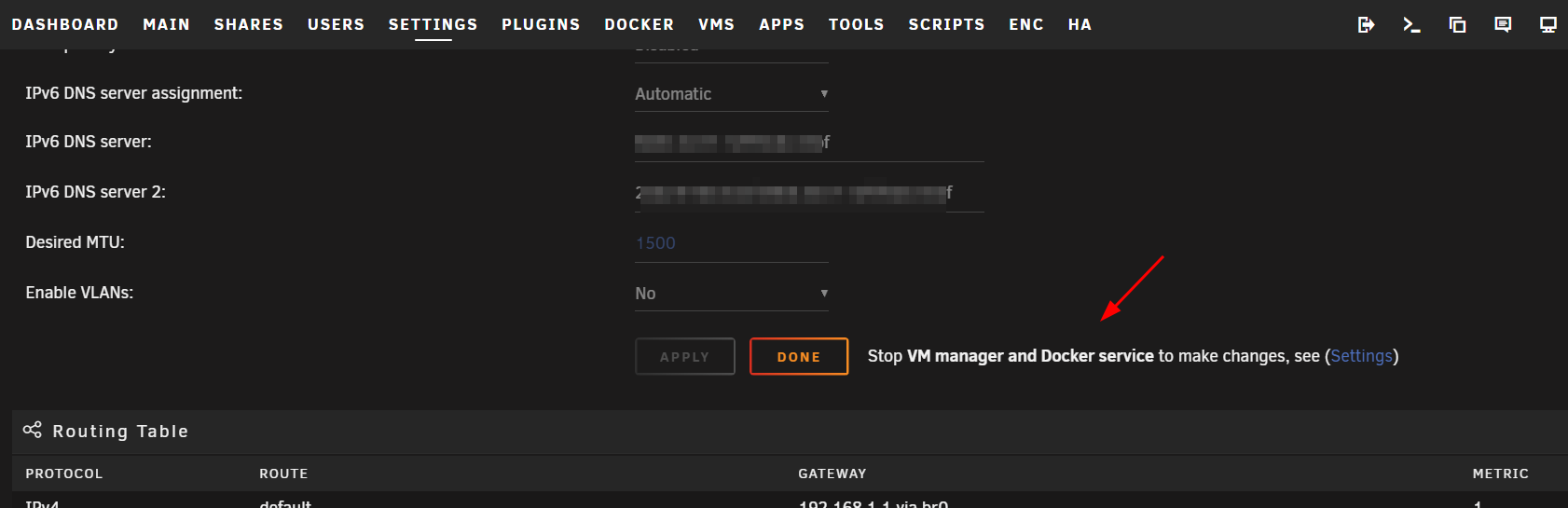

Stop VM manager and Docker service to make changes, see
hast du das gemacht?
Ja, sind aber auch noch gar keine installiert, da ich irgendwie am Netzwerk fest hänge.
Ich komme zu Hause von allen Maschinen auf Unraid, aber nicht von Unraid ins Internet, um irgendwas zu installieren.
Das macht keinen Unterschied, Du sollst in den Einstellungen Docker und VM Manager komplett deaktivieren. Der Dienst ist im Weg, nicht die (nicht vorhandenen) Docker und VMs
(und das Array muss natürlich auch gestoppt sein!!!)
Edited by MAM59

Ahhh....OK, wieso hast Du die Netzmake nochmal als Default Gateway eingetragen ??? Statt 255.255.255.0 bitte 192.168.0.1 eintragen !!!!
Edit: dann sollte endlich auch eine default route und damit der Weg ins I-Net frei sein, unten zu sehen in der Routing Tabelle

Du hast - wie es aussieht - schlicht Subnetzmaske mit Standardgateway verwechselt...bitte gib unter "IPv4-Standardgateway" auch ein Gateway an und keine Subnetzmaske...der Eintrag darf auch nicht leer sein. Es sollte bei Dir die 192.168.0.1 sein, wie auch schon bei Deinem interner DNS
Edit: @Thomas62 Ok, jetzt sehe ich auch Deinen anderen Screenshot...Du sagst also, wenn DU ne IP unter Standardgateway eingibst springt das Feld auf die Subnetzmaske um??
Das ist nicht normal ;-) Aber dann kein Wunder, warum Du kein I-Net hast, da keine Default-Route bekannt ist.

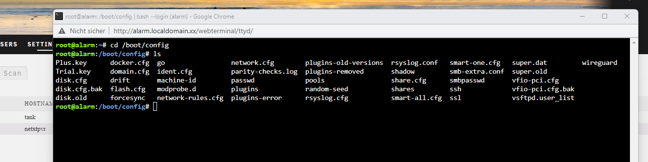

OK, hast Du schon Daten auf dem Array? Willst Du die behalten?
Dann probiere erstmal nur folgendes:
In der unraid Kommandzeile (das ist im GUI open rechts das Icon mt ">_") folgende Befehle nacheinander eingeben:
1:  cd /boot/config
2. ls
...dann sieht das so aus:
3: rm network-rules.cfg
4: rm network.cfg
...dann unraid neu starten.
Die IP wird dann aber erstmal wieder per DHCP vergeben werden..,also im Router nachschauen.
Wann das läuft, inkl. Default Route, dann nochmal versuchen auf statische IP umzustellen.
...ansonsten ist es wirklich so einfach von NULL anzufangen...den alten Stick neu machen, die Lizenz-Datei "Pro.key" wieder in den Config Ordner legen und booten.
Edit: die key-Datei natürlich VORHER mal woanders ablegen/sichern ;-)
