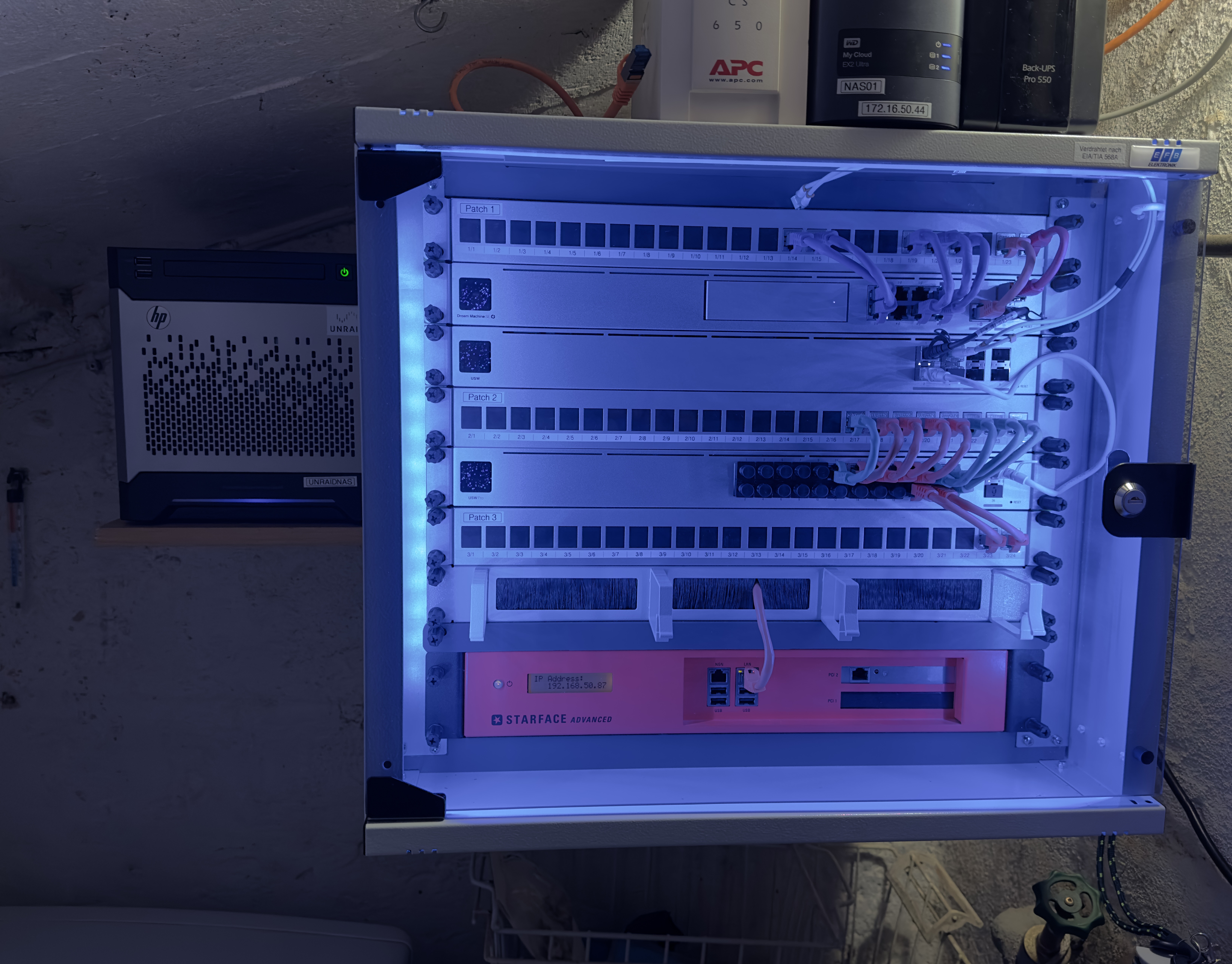

bei mir läuft Unraid auf einem HP Proliant MicroServer Gen8, betrieben habe ich es die ganze zeit über ein Ubiquity Netzwerk über die zwei Netzwerk Eingänge mit 802ad und am switch über Link Aggregation. Dies ging bis jetzt auch ganz gut mit einer Übertragungsrate von max. 1,2gbits. Da sich jetzt noch ein 10Gbit Switch in mein System gesellt hat, habe ich mich entschlossen meinen Server über Glasfaser ins Netzwerk ein zu binden.

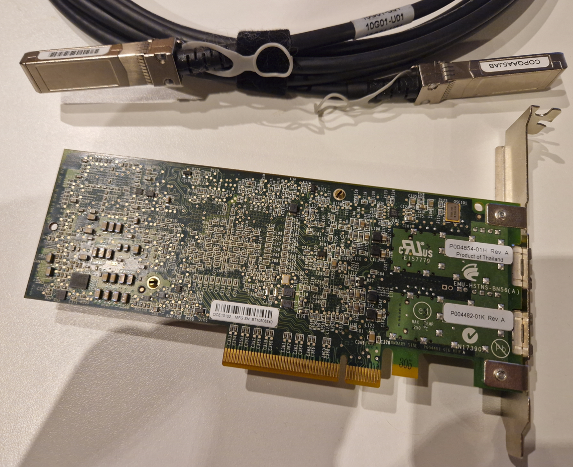

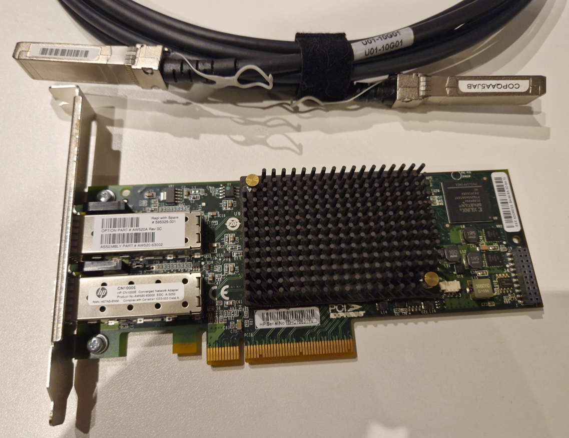

Hallo Stefan,
ich bin noch auf der Suche nach einer 10G Karte für meinen HP Proliant MicroServer Gen8 Server.
Welche Karte verwendest du?
Habe jetzt eine HP NC522SFP eingebaut aber leider hab ich zu dieser Karte keine Bracket. Bekomme die Tage noch eine Intel X520 DP die ich dann auch mal ausprobieren werde.
falls jemand aus dem Südwesten ist (Nähe 67655 Kaiserslautern) oder Nürnberg (da bin ich wöchentlich gesch.), ich kann gerne meine 10G Karte zum Test bereit stellen, ist auch eine HP ... hab ich hier noch mangels Nutzen im Schrank liegen, 10G hab ich hier ex.
Lief vorher auch in Unraid ;)
Nettes Angebot, aber so ne Karte bekommt man ja heute für kleines Geld. Hab für meine 35 pro Stück bezahlt.
