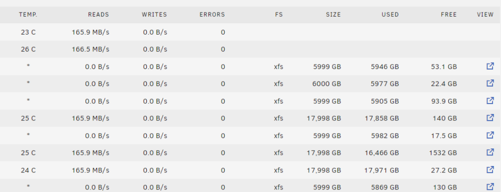

Ohne Disk 4 siehe bild , trotzdem versucht er da irgendwas zu mounten, ich brauch keine Festplatte neu kaufen wenn ich nichtmal das so gestartet bekommen, habe zwischenzeitlich schon ein neuen stick gemacht auch ohne erfolg.
Der LOG dazu:
Da kann ich nur raten. Die letzten drei Hinweise in Deinem syslog beziehen sich auf XFS (md4), MyServers Plugin und die CPU Clock.
zu 1.) Wenn die Festplatte physikalisch raus ist und trotzdem der XFS Fehler zu disk4 angezeigt wird, dann ist auch das emulierte Filesystem von Disk4 defekt. Da kann man wirklich nur versuchen diese Disk zu reparieren.
zu 2.) Dem MyServers Plugin traue ich (genauso wie BTRFS) nicht von der Nasenspitze bis zur Tastatur. Ich würde den Rechner mal, wenn nicht schon versucht, im Maintenance Modus starten - also ohne jegliche Plugins.
zu 3.) Eigentlich ist dieser Fehler nur ein Hinweis und dürfte nicht zu einem Problem führen. Hat Dein Server aktuell eine Internetverbindung?

Zu 1.) hab ich versucht er zeigt auch alles Grün an aber startet trotzdem nicht das Array
Zu 2.) ja habe ich versucht im Maintenance Modus es kommt zum gleichen Fehler
Zu 3.) Ja und nein aktuell nicht, falls jemand unterstützen will und mal aus der Ferne schauen will mit Teamviewer wäre das möglich

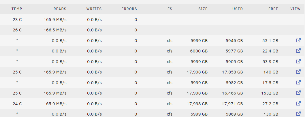

Das macht er aktuell (im Wartungsmodus ohne zu mounten wiederherstellen), wie ich die emulierte DISK reparieren weiß ich nicht habe ich aktuell noch nie gemacht.
Sobald dieses Fertig ist versuche ich hier was reinzuschicken ich weiß nur noch nicht wie ich mit UD umgehen, oder ob ich die plus Variante auch brauche.
ich würde das so jetzt aber gern erstmal durchlaufen lassen, oder?
1868575352_Bildschirmfoto2023-01-10um12_35_39.thumb.png.f99a46543ae9e1f014ae4ea851041bad.png

2 hours ago, Sascha Heilemann said:
Was soll ich direkt danach tun?
Vorab: Ich verstehe Deinen Screenshot nicht. Wieso gibt es keine Angaben von Dateisystemen etc. Sind die Platten verschlüsselt oder so? Bei mir läuft gerade auch ein Disk-Rebuild. Da sieht das so aus:
Vorab2: Nimm bitte die Solution von meinem Post oben. Dein Problem ist noch nicht gelöst.
Erst bitte erklären ob die Platten verschlüsselt sind?
Erst wenn das geklärt ist:
1. Durchlaufen lassen. Zunächst nicht neu starten. Gab es dabei/danach Fehler? syslog speichern und im Fehlerfall posten.
2. Es sind auf jeden Fall die Disk1, Disk2, Disk3 und Disk5 in Ordnung - es sei denn Du hast in den letzten Tagen eine dieser Disks rebuilden lassen. Das sind 15 gute TB. Guck mal auf diese vier Platten drauf. Kannst Du zugreifen? Ist die Ordnerstruktur oberflächlich betrachtet in Ordnung? Jetzt ist ein guter Zeitpunkt - vor (!!!) jeglichem Zugriff auf Disk4 - um Sicherungen der wirklich wichtigen Daten von den vier guten Disks zu ziehen.
3. In den Einstellungen Array Autostart=off
4. Neustart in den Maintenance Modus (!!!). Gab es einen Fehler? syslog sichern und im Fehlerfall hier posten.
