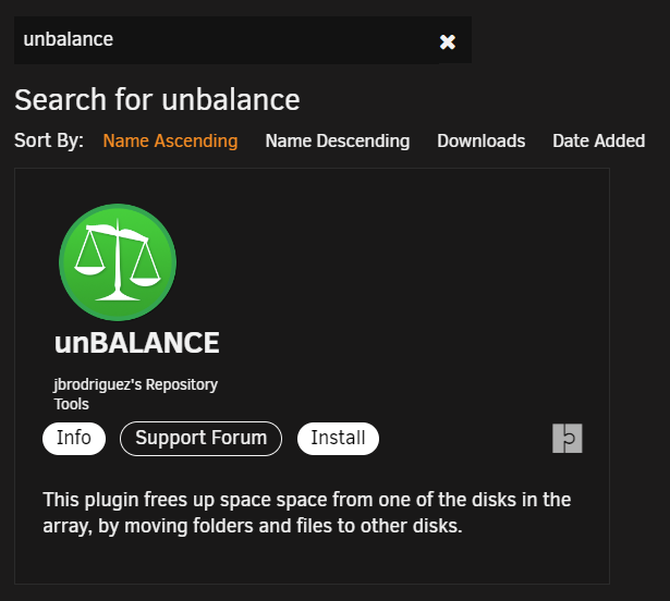

Hand anlegen wenn das ernsthaft so geplant ist, es gibt auch tools dafür, Bsp. plugin unbalance mal einlesen.
