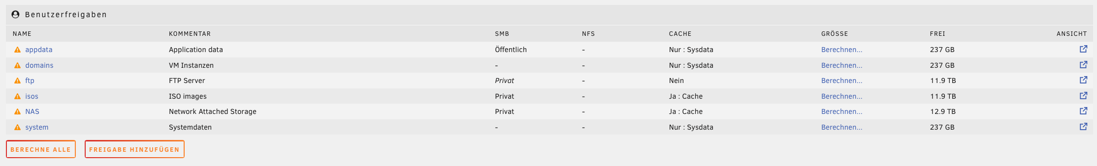

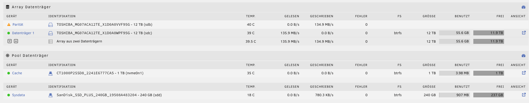

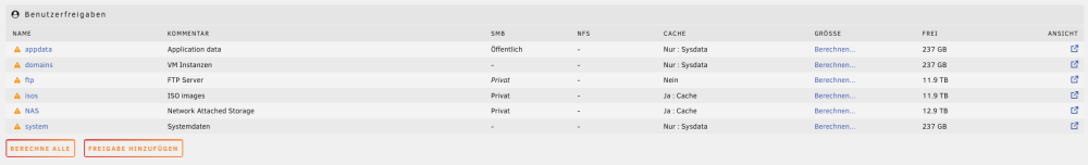

Allerdings hat Unraid jetzt auf der Array Disk und auf der zusätzlichen Pool Disk ein Symlink angelegt. Das ist erst gestern Abend passiert, als ich nochmal die Share angepasst habe und den Cache eingerichtet habe. Die Frage ist jetzt, liegt das an meiner spielerei oder muss das so? Hat das ggf. mit dem Cache zu tun? Ist das bei euch auch so oder hab ich da was verbockt.
Hier mal ein Bild mit dem Symlink:

Du weißt schon das Unraid FUSE nutzt oder und alles unter /mnt/user/... zusammenfasst? Wie sind denn deine Einstellungen im "system" Share? Hast du dort Benutze Cache vermutlich auf Ja oder?
Bitte Beachte das du das auf Nur oder Bevorzugt stellen solltest, genau so wie den appdata Share.

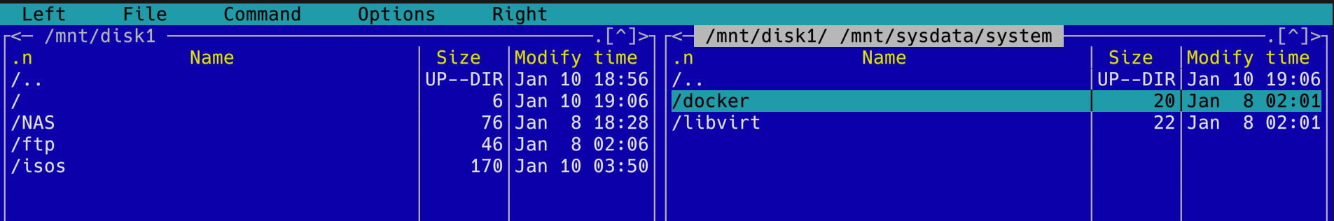

Wenn ich im Terminal auf den "Symlink" gehe komme ich, rechtes MC Bild, auf "/mnt/sysdata/" raus.

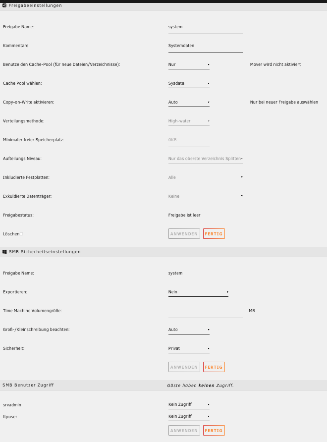

1711629179_Bildschirmfoto2023-01-11um12_31_37.thumb.png.d9ea10156710d5102e7cf735c71c5f8e.png
Warum "bevorzugt" und nicht "nur"? Ziel ist es doch, das die Daten /appdata /domains und /system immer ausschließlich auf die SSD geschrieben werden und nicht auf die HDDs des Array.
Bei "bevorzugt" bleibt auch alles auf der SSD. Mit dem "Vorteil" dass, wenn auf der SSD der Platz ausgeht dann auf der HDD weiter geschrieben wird.
Bei "nur" würde die SSD randvoll geschrieben und dann einen Fehler ausspucken.
Wenn du dir also zu 100% sicher bist, dass du die SSD nie (und sei es nur aus Versehen) vollschreibst spricht nichts gegen "nur"
Dann hast du es vermutlich mal auf "Yes" bzw. "Nein" stehen gehabt, ist das möglich?
Stopp mal den Docker und VM Dienst (nur diese beiden), stell den system und docker Share auf Prefer, danach startest du den Mover von der Hauptseite, wenn der fertig ist sollte der Ordner aus der disk1 verschwunden sein und du kannst die beiden Dienste wieder starten.

Das funktioniert auch aber ist vermutlich ein Überbleibsel von deiner Spielerei wenn der Share mal auf Yes bzw. auf No gestanden bzw. kann das auch noch andere Gründe gehabt haben aber Unraid legt definitiv keine symlinks an.
In den Docker/VM Einstellungen sind die Pfade auch richtig?
In deinem Fall würde ich um sicher zu gehen noch den richtigen Pfad statt dem FUSE Pfad /mnt/user/... angeben zB: /mnt/sysdata/system, damit übergehst du praktisch das FUSE System, stellst sicher das nur auf diese Platte/Pool geschrieben wird und ersparst dir auch noch bisschen overhead von FUSE.
