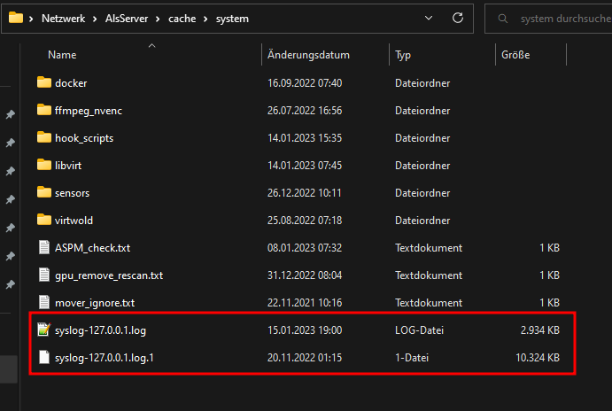

mal eine Dimension von hier
das aktuelle syslog ist vom 20.11.2022, das ....log-1 vom 11.01.2022 - 20.11.2022, in Summe 13 MB
11 minutes ago, alturismo said:
dann sollte aber einiges drin sein was nicht in Ordnung ist ...
Durchaus möglich deshalb wäre ein Viewer und ggf. automatischer Split hilfreich. Die hat im Oktober angefangen.
Hab sie jetzt nochmal manuell gesplittet.
