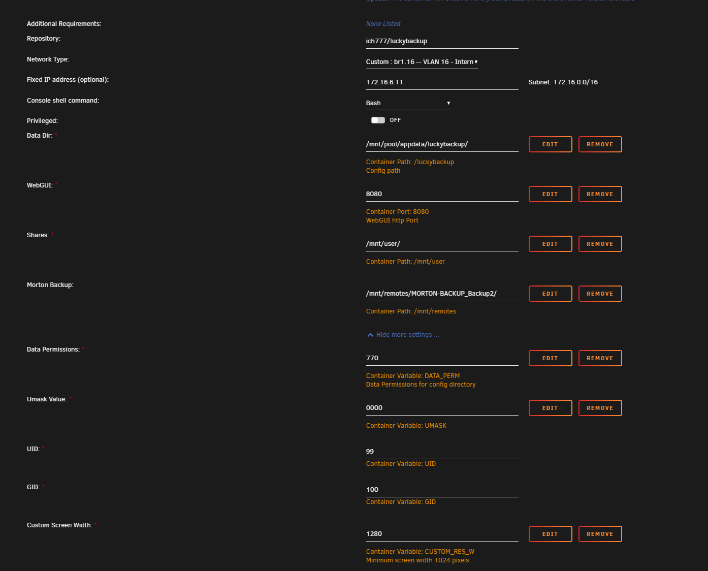

Hi ich, hier noch mal zwei Screenshots vom Log und vom Template welches ich nutze
Und haken bei Privileged ist auch wieder raus
1 minute ago, marhal said:
Luckybackup läuft und ist unter der Addresse:
172.16.6.11:8080/vnc.html?autoconnect=true
erreichbar.
Ich weiß zwar nicht was du mit den VLANs machst aber falls du nicht drauf kommst hat es sicher was mit dem zu tun.
Ich777, also ich komme auf das LuckyBackup Oberfläche.  Und kann das konfigurieren. Mein Problem ist  das wenn er ein Backup Job startet er  halt als Nobody,users arbeitet. Und ich habe auf dem Filer jedoch Rechte mit von anderen Bentzern/Gruppen. Die ich denoch gesichert haben möchte. Die Frage ist wie ich LuckyBackup dazubekomme die zu sichern.

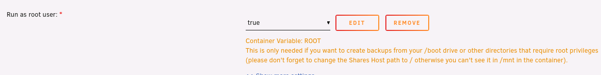

In deinem luckyBackup template stimmt irgendwas nicht, du solltest diese Zeile auch haben, wenn du die auf true setzt dann wird luckyBackup als root gestartet und du kannst alles auf deinem Server sichern was du willst weil eben root, bitte keine UID oder GID im template umstellen, einfach auf true stellen und gut ists:
Hast du das template schon länger oder hast du diese Zeile evtl. gelöscht... 🤔
Lösch sonst den bestehenden Container einmal und lad ihn nochmal aus der CA App.
hi ich777,
als daran lag es. Ich habe den Docker noch mal gelöscht und auch das Template und aus dem Appstore neu installiert.  Und siehe da ich hatte nun auch den Punkt "Run as root user" und nun funktioniert es. Danke für deine Unterstützung :)
