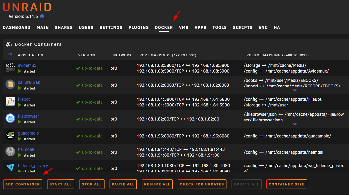

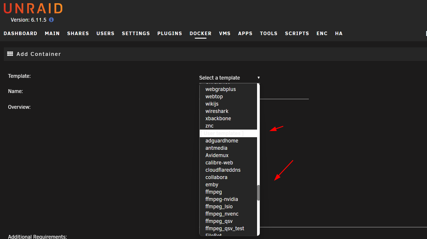

January 14, 20233 yr 6 hours ago, TechZeug said: Jemand ein Idee was passiert ist, bzw. wie ich die Docker wieder zum laufen bekomme? ich gehe mal davon aus dass der Docker Dienst läuft ? dann mal in den Docker Reiter und Add Container dann oben runter scrollen zu deinen user templates und die paar Docker einfach wieder installieren da liegen die von Dir eingerichteten Container templates inkl. deiner Einstellungen, da appdata ja da ist sollten die dann ganz normal starten und fertig.
January 14, 20233 yr Author 30 minutes ago, alturismo said: ... user templates und die paar Docker einfach wieder installieren ... Okay, das hat geklappt. Danke Frage dazu. In der Liste "user templates"stehen auch alte gelöscht Docker, Wie bereinige ich die? Wenn ich Docker lösche mache ich das in Unraid über "entfernen". Das dazugehörige Verzeichnis wird dann im Terminal manuell gelöscht. Anscheinend ist damit der Docker aber immer noch nicht restlos vom System entfernt. Edited January 14, 20233 yr by TechZeug

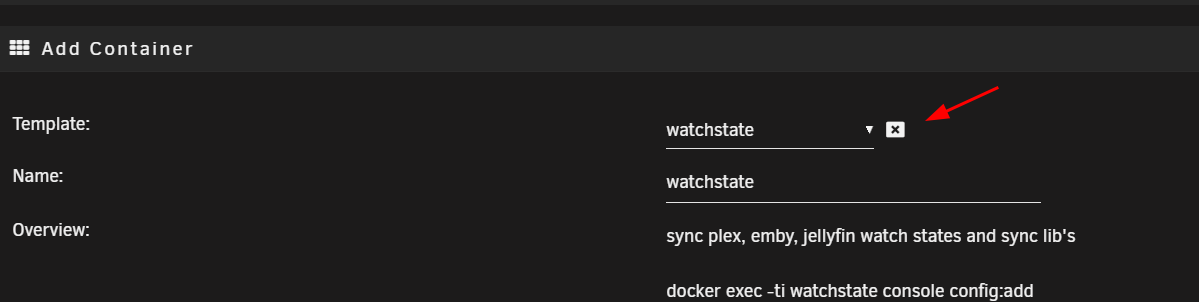

January 14, 20233 yr 13 minutes ago, TechZeug said: Wie bereinige ich die? im besagten dropdown auswählen und dann rechts davon ... sollte selbsterklärend sein ...

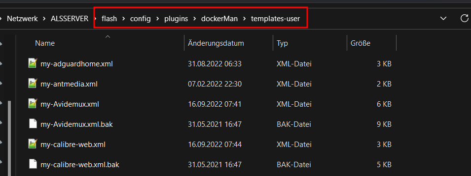

January 14, 20233 yr 54 minutes ago, TechZeug said: Danke für diese hilfreiche Info man braucht also nur /appdata sichern und im Worstcase (neuer Rechner) kann man auf diese Weise alles wieder herstellen? auf dem Stick liegen die User Templates in /appdata die persistent Daten des Dockers also, ja
January 14, 20233 yr Author 8 minutes ago, alturismo said: auf dem Stick liegen die User Templates Ahhm okay, also ein Umzug uf ein frisches neues System ist do nicht möglich.
January 14, 20233 yr 42 minutes ago, TechZeug said: Ahhm okay, also ein Umzug uf ein frisches neues System ist do nicht möglich. wieso nicht ? Stick wandert ja mit, ansonsten einfach das kopieren oder warum meinst du steht das hier ? 54 minutes ago, alturismo said: also, ja
January 14, 20233 yr Author 3 hours ago, alturismo said: wieso nicht ? Stick wandert ja mit, ansonsten einfach das kopieren Ich sprach ja davon den stick nicht mitzunehmen, oder neu zu installieren. In dem Fall, Danke für die Info, Muss man die Templateinformationen vom alten Stick noch mit auf den neuen kopieren.
January 14, 20233 yr Community Expert 29 minutes ago, TechZeug said: Muss man die Templateinformationen vom alten Stick noch mit auf den neuen kopieren. Jein. Wenn man am Template nichts geändert hat und der Container Maintainer das Template im App Store auch nicht, dann braucht man auch nicht die Templates vom Stick. Eben weil sie 1:1 wie die im App Store sind. Aber häufig passt man ja was an. Sei es einen Pfad oder fügt was hinzu. In dem Fall müsste man also ohne Stick das Template entsprechend anpassen. Aber: Ohne Stick sind ja noch viele andere Einstellungen futsch. Wie zb welcher Share mit welcher Cache Option gewählt wurde, feste IP, deine User mir Passwörtern usw. Deswegen sollte man also /boot/config sichern. Schon alleine weil da ja auch der unRAID Lizenzschlüssel drin liegt.
