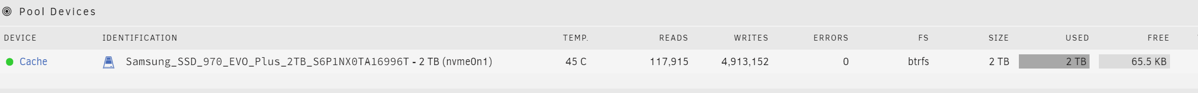

mein Speicher läuft voll - wie kann ich herausfinden, was das verursacht?
Zuerst würde ich ich die einzelnen Folder auf dem Cache berechnen lassen um zu sehen welcher voll läuft. Auf deinem Screenshot  sieht man noch was du an freien KB hast,rechts daneben sollte aber noch ein kleines Kästchen mit Pfeil sein .Anklicken ,dann siehst du eine Auflistung mit verschiedenen Ordnern.Rechts dann ein Symbol mit Actionen ,anklicken un den Punkt Calculate anklicken.
Das Icon erhält man aber nur nach Installation des Plugins "Dynamix File Manager", oder?
Stimmt,habe ich vergessen zu erwähnen.
Bitte dafür den "Dynamix File Manager" installieren
