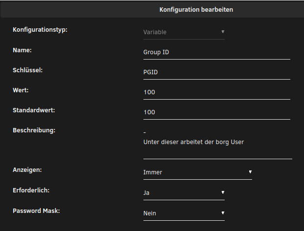

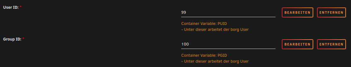

Da steht auch von von PUID und GUID. Also sollte man doch auch auf 99 und 100 ändern können.

OK, dann probiere ich das mal.

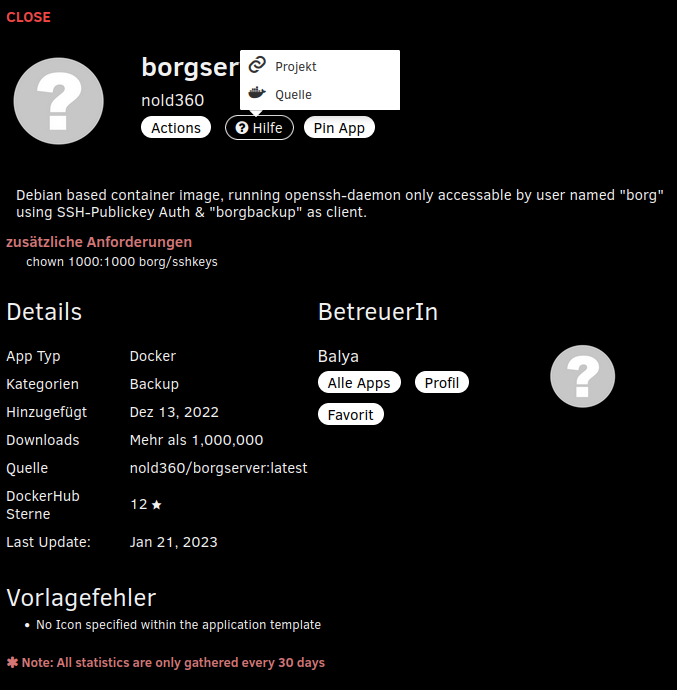

Steht in der Template Beschreibung (zusätzliche Anforderungen) sowie der des Docker Container auf Docker Hub. In den Community Apps und der Beschreibung dort.

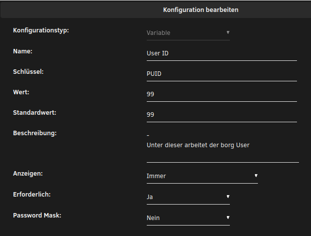

Was muss ich den im Template dafür angeben?
Ist die ID ne Variabel?
Wer ist eigentlich der Maintainer von bspw. dem Template?
Dann könnte ich den auch direkt fragen ob er dies für alle ändert.

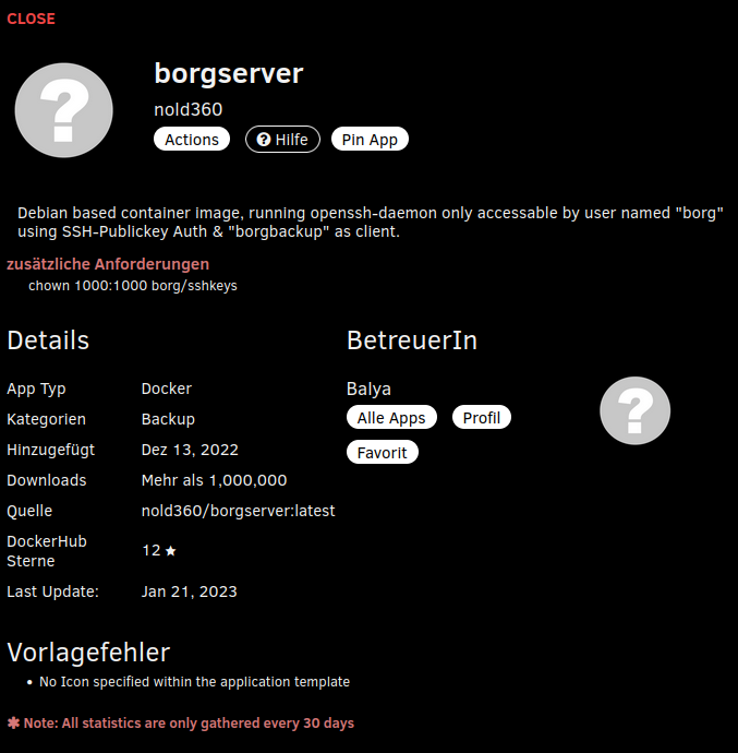

Klick auf das Container Icon und dann Support. Das sollte dich zu dem Thread vom Maintainer bringen. Und ja, das sind Variablen. Das chown macht irgendwie keinen Sinn. Warum macht der Container das nicht selbst?!
Scheint keinen zu haben. Versuche es mal per PM.

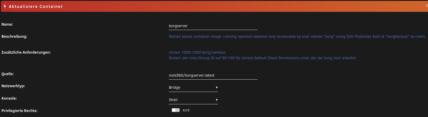

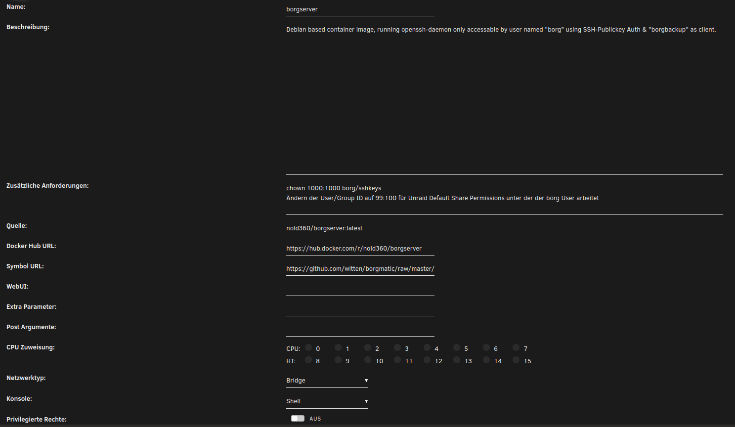

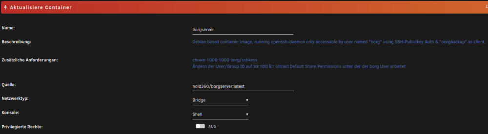

Hab es geändert und auch das mit dem Icon gefixt.
Teste noch das Backup des Ordners. Ja, scheint auch zu funktionieren. Beobachte es die Tage.
Docker Container startet und Backup mit Vorta funktioniert schon mal.
