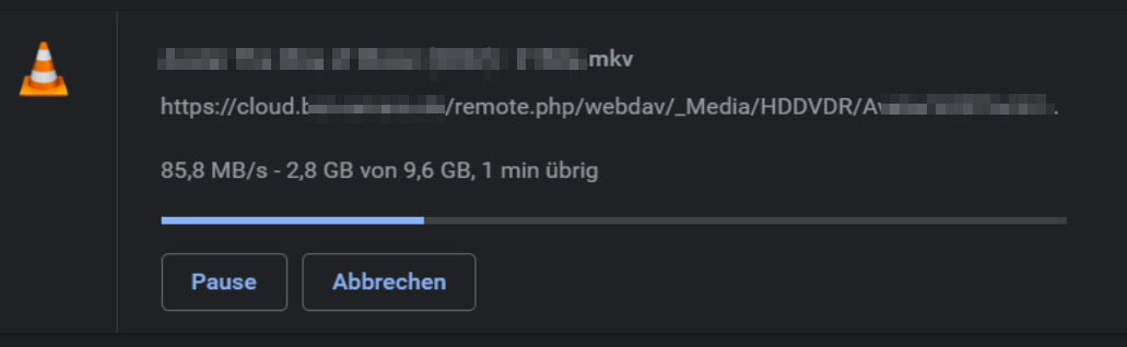

mir ist aufgefallen, dass der Upload auf meine Nextcloud relativ träge ist. Die Maximalgeschwindigkeit, die ich sah, betrug 14,3 mb/s (intern).
Sowohl Unraid als auch mein Client sind via GBit-Lan angeschlossen, daher sollte das eigentlich schneller gehen.
Wenn ich auf Freigaben kopiere, bin ich auch bei ungefähr 112 mb/s.

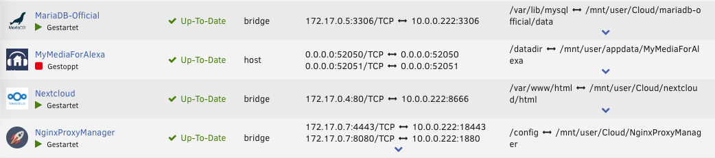

Ich verwende nextcloud:latest als Quelle, MariaDB-Official als Datenbank und jlesage/nginx-proxy-manager für die Erreichbarkeit von Außen.
Alle 3 Container liegen auf einer eigenen 2TB SATA-SSD.

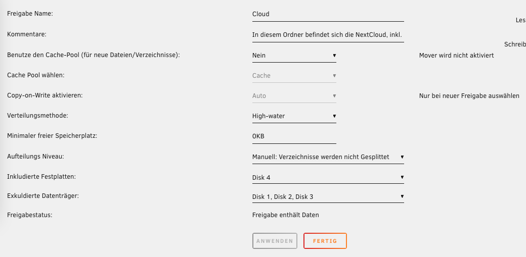

Servus @Mimika vielleicht findest du hier Ansätze.
Die Performance leidet wenn man die Pfade im Container mit /mnt/User über FUSE anspricht. Ich selber nutze kein Nextcloud.

Danke, die Geschwindigkeit hat sich schon mal verdoppelt. :)

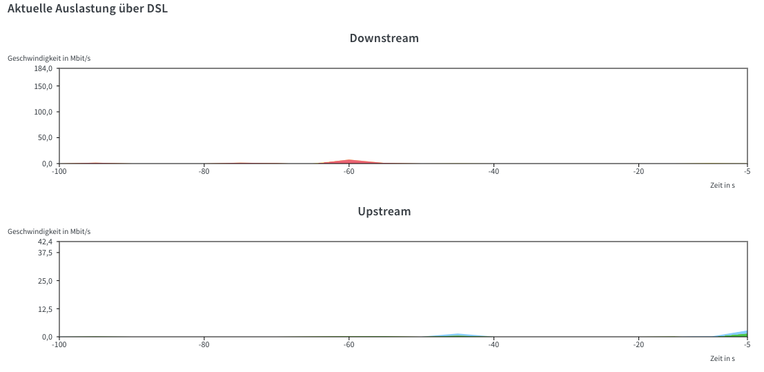

Auch ist keine Auslastung bemerkbar, wenn ich mir die Last beim Online-Monitor anschaue. Ich habe probeweise eine 3GB Datei hochgeladen, das ging mit durchschnittlich 30 mb/s.

30 MB/s nehme ich an. Also 240 Mbit/s. Wenn Hair Pinning aktiv ist, ist die Geschwindigkeit eingeschränkt, da das quasi 2x durch die Firewall der Fritz!Box geht (raus/rein und nein sieht man nicht im Internetmonitor). Bei einem Upload über den Browser komme ich dabei auf 500 bis 600 MBit/s (laut Windows Taskmanager und Unraid Dashboard). Ebenfalls mit einer 7590.
