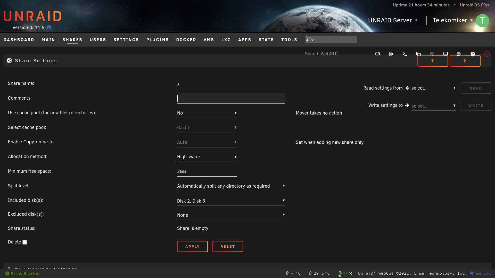

Hallo Leute,
ich habe eine Freigabe mit dem Namen X erstellt und die Laufwerke Disk2 und Disk3 gewählt. Als Auffüllmethode soll "High-Water" zum Einsatz kommen und der "Split Level Automatic ...". Das Ganze soll direkt geschrieben werden, also nichtt über den Cache-Pool.
Wenn ich nun auf Disk2 schaue, ist dort ein Verzeichnis mit Namen x angelegt. Auf Disk3 ist nichts angelegt. (Muss ich das händisch tun?)
Ich habe ca 4 GB via Rsync (LuckyBackup) zu übertragen und erlebe, dass Disk2 voll läuft, während auf Disk3 keine Daten verteilt werden. Demnach wird also der auf Disk3 fehlende Ordner auch nicht bei Bedarft angelegt.
Was mache ich denn falsch ?

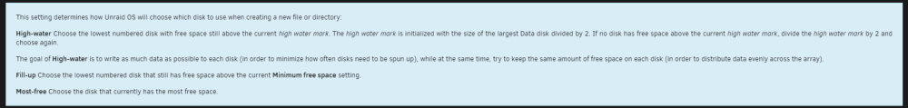

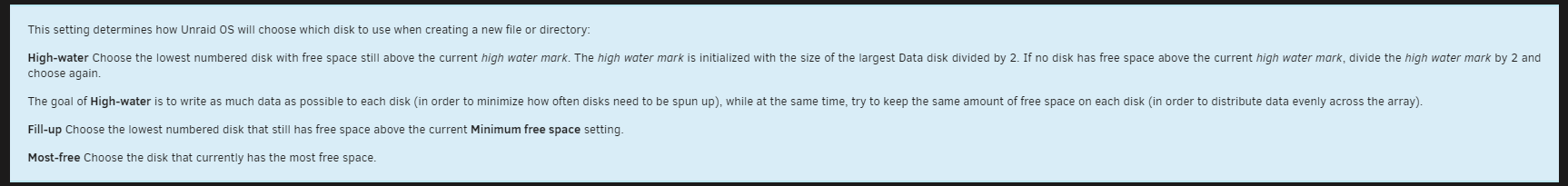

Highwater geht zur 2. Platte nur wenn "Platte 1 frei" kleiner als "halb von Platte 2 frei" ist.

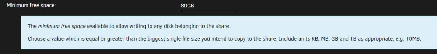

Und eine einzige 4TB große Zieldatei bleibt natürlich bei der Grenze von fast 3TB pro Disk stecken. Da hilft auch die "Minimum Space" Angabe nichts. Diese Angabe verhindert nur, daß die nächste Datei nicht mehr auf der Disk landet, wenn es zu voll wird.
Nebenbemerkung "Minimum free Space" = 2GB ist etwas niedrig gewählt. Es ist zu empfehlen dann keine Dateien > 1,x GB in das Share zu kopieren.
Siehe auch unten im Screenshot:
Wenn Du also wirklich eine 4TB große Datei aufspeichern wolltest müßte der Minumim Space bei 4,x TB liegen, was aber bei einer nur 3TB großen Disk keinen Sinn macht.

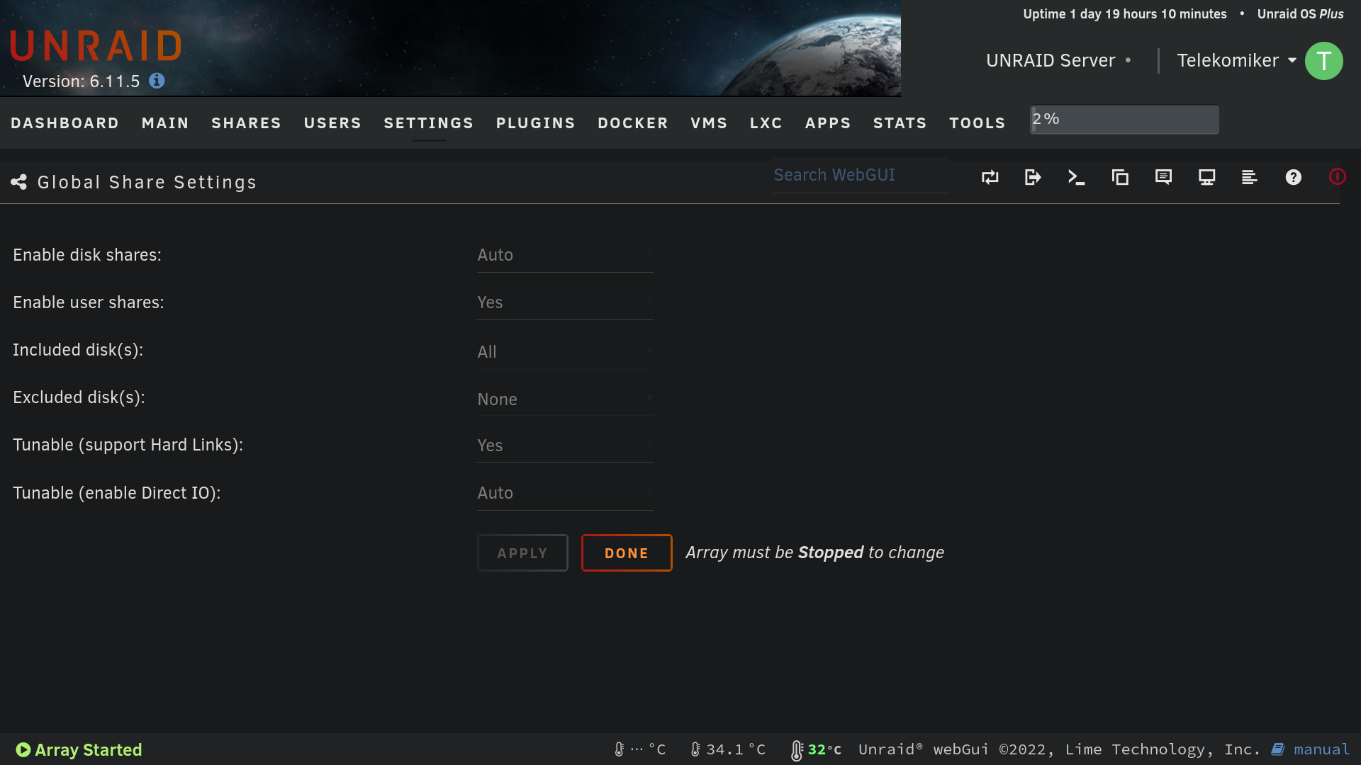

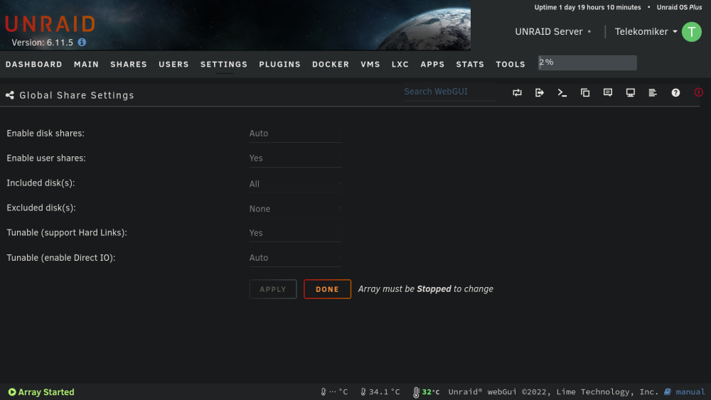

Also: warum  schreibt unRAID trotz "High-Water" meine erste Disk voll (?!?) und nutzt die Zweite nicht ?!? Gibt es da noch was in den "Globalen Share-Einstellungen".
Da habe ich nichts verändert.

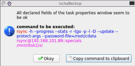

Meine letzte Idee: Bist Du sicher, daß Du als Ziel wirklich den User Share und nicht den Diskshare beschreibst?
Ich habe gerade in einer anderen Diskussion gesehen:
Ich glaube Luckybackup zeigt den dann auszuführenden Rsync Befehl vor Ausführung an.
Kannst den ja mal zeigen.
Vielleicht ist das Ziel oder einer der Parameter vermurkst?
Hier hatte ich den Screenshot mit der auszuführenden Zeile gesehen:
https://forums.unraid.net/topic/133968-luckybackup-ordner-auf-backup-disk-erstellt-nur-keine-daten-in-den-ordnern/
Edited by DataCollector

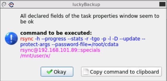

Hallo Datacollecter,
so war der rsync-Befel zur Ausführung gebracht worden und ja, mir scheint hier der Pfad zur Disk benannt.
Ich starte das Ganze mal mit dem Pfad zu /mnt/user/x. Dann sollte es also funktionieren !
Allerherzlichsten Dank für Deine Aufmerksamkeit. Wenn dies mein Problem löst, teile ich das auf diesem Wege mit !!!
Schönes Wochenende ,,,
Telekomiker
/mnt/disk2 ist ja direkt zu disk2, keine automatische Verordnung. Muss durch /mnt/user zugreifen so dass Unraids Share-Einstellungen benutzt werden.
Hallo Kilrah,
ich habe mein Rsync-Kommando in LuckyBackup nach Datacollecter's Hinweis geändert und neu gestartet (siehe oben). Nach 5:35 Stunden sind derzeit 834 GB transferiert, wird also noch ein wenig dauern, bis die 1,5GB erreicht sind, nach der dann auf die zweiter Disk (Disk3) geschrieben wird. Mal sehen ...  🙂
Aber ich dernke, Ihr habt das Problem richtig erkannt!
Danke dafür!
