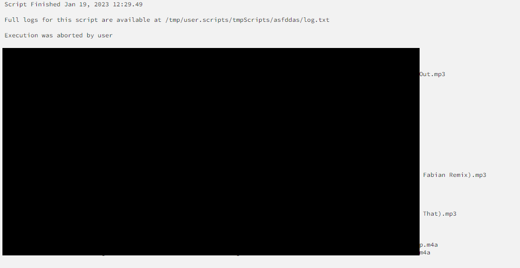

Ich habe ein Problem mit diesem Plugin.
Wenn ich ein Skript starte und es nach einer gewissen Zeit stoppe zeigt mir die Skripts-Übersicht es zwar als gestoppt an aber im Log des Scripts läuft es dennoch weiter.
Wie kann man das beheben?
Neuinstallation brachte keine Verbesserung.
Ein stoppen eines laufenden Skripts ist somit NICHT möglich - zumindest NICHT über die Stoppen Funktion (Abort Script)

dazu bräuchte es evtl. das script, abort sollte auf jeden Fall beenden.

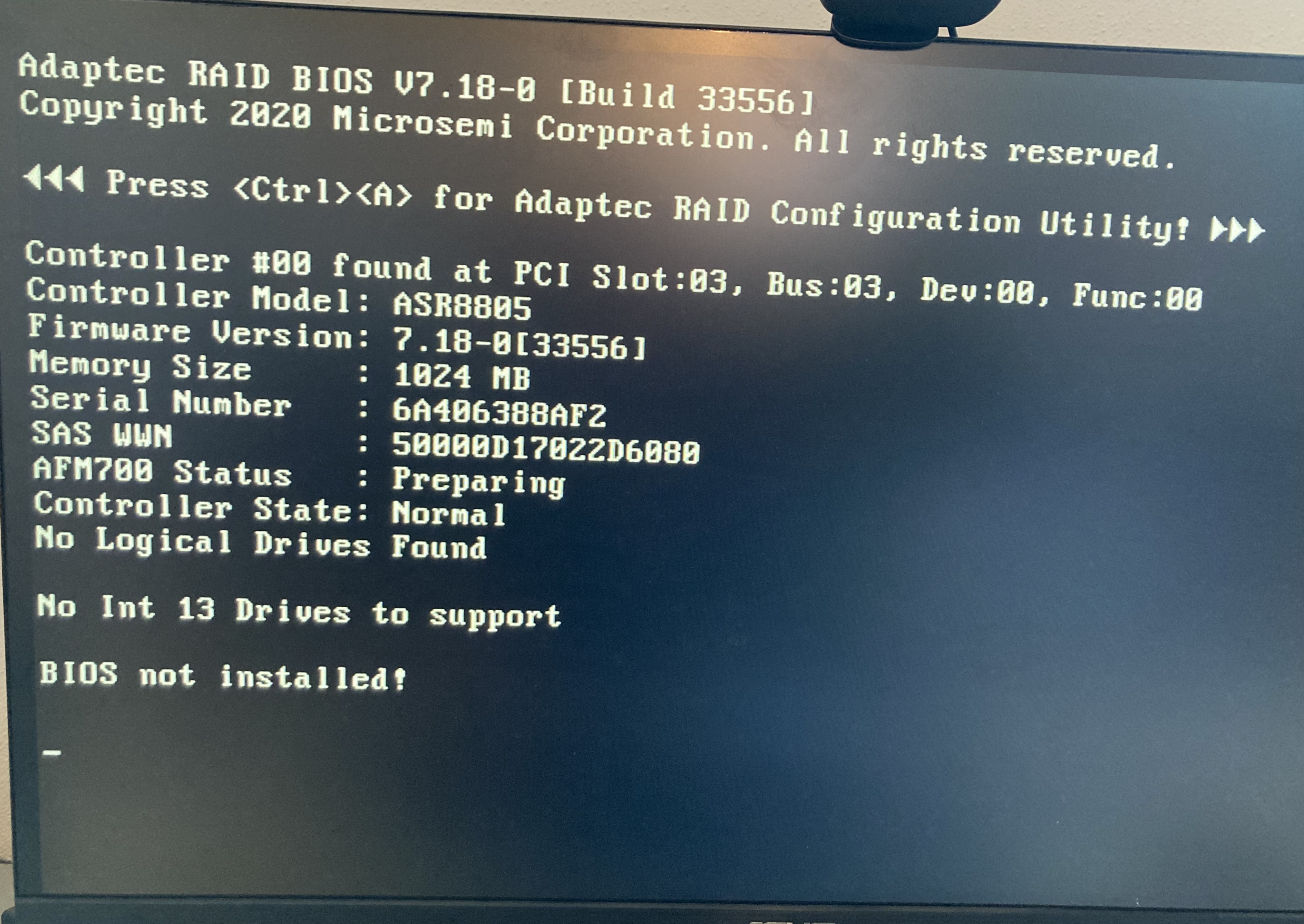

Ich verwende einen Adaptec 8805 RAID Controller mit neuerster Firmware im HBA Modus (Writecache deaktiviert).
Das Mainboard Bios habe ich auch auf die neueste Firmware aktualisiert.

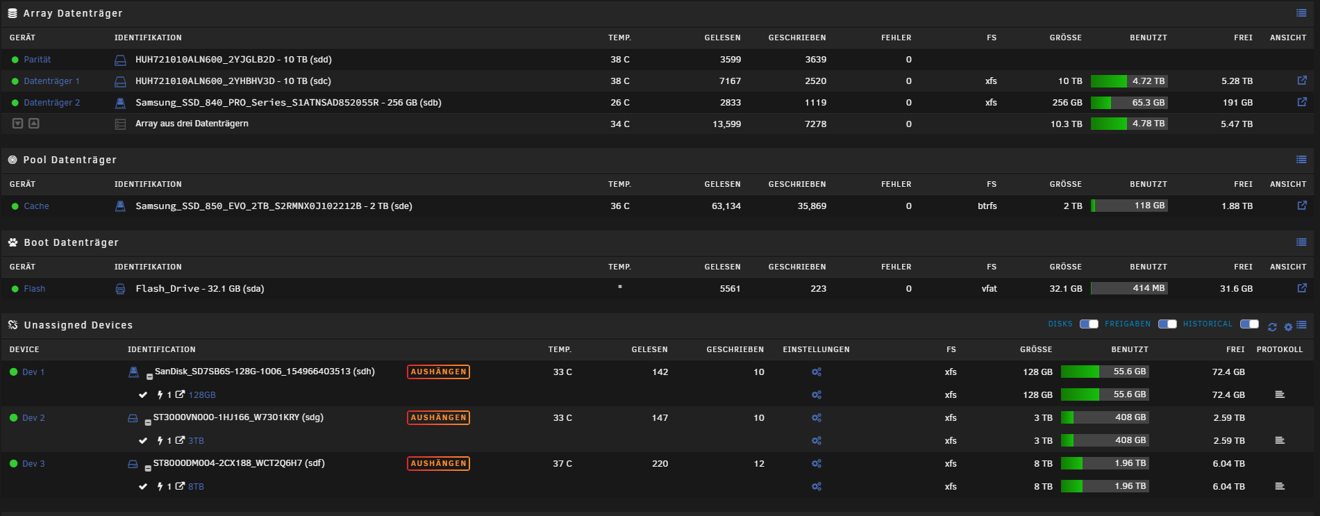

Wenn ich mit meinem Script Medien-Files von einer HDD auf die andere kopieren möchte als Backup (Drive in unassigned Devices XFS Formatiert) bricht die Datenübertragung nach wenigen Files zusammen.
Zum sichern von knapp 4TB würde es derzeit Tage dauern sofern sich das Script nicht aufhängt (Log bleibt stecken und der Füllstand der Ziel-HDD bleibt unverändert).
Hat jemand einen Tipp für mich?
