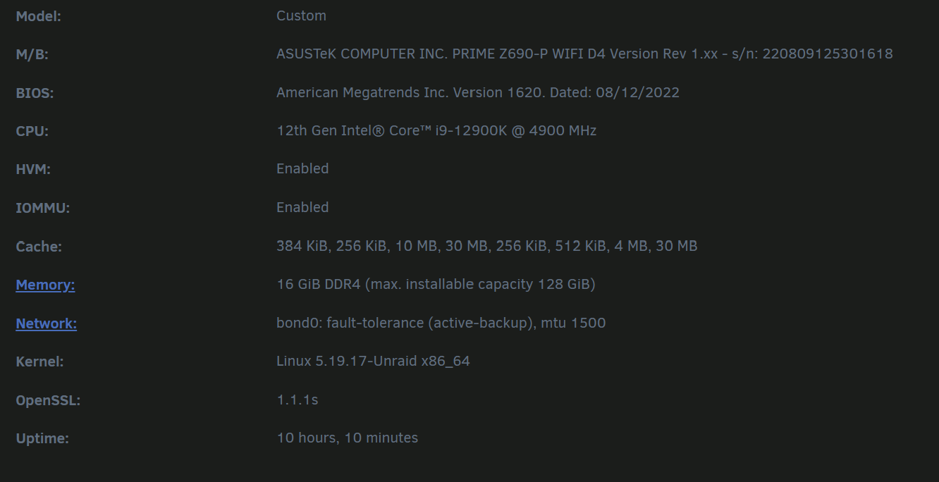

Hardware Setup:
ASUSTeK COMPUTER INC. PRIME Z690-P WIFI D4 , Version Rev 1.xx (Intel Z690 Chipsatz)
12th Gen Intel® Core™ i9-12900K @ 4900 MHz
Es ist keine extra GPU verbaut (Nur die iGPU des Prozessors)

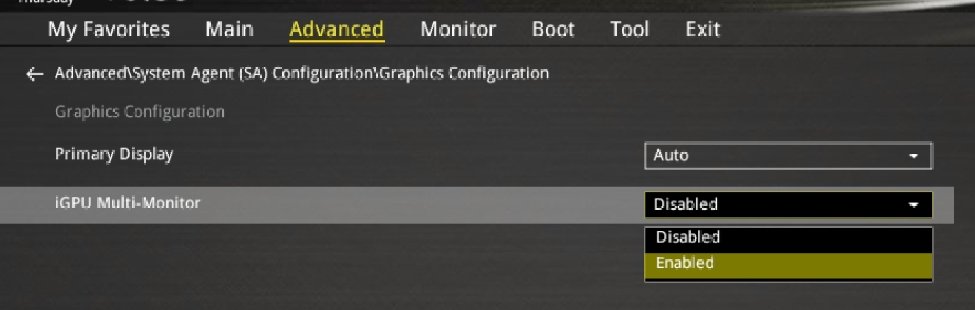

Ich habe im Bios den IGPU Multi-Monitor auf Enabled gestellt, habe gelesen, dass dies manchen geholfen hat.

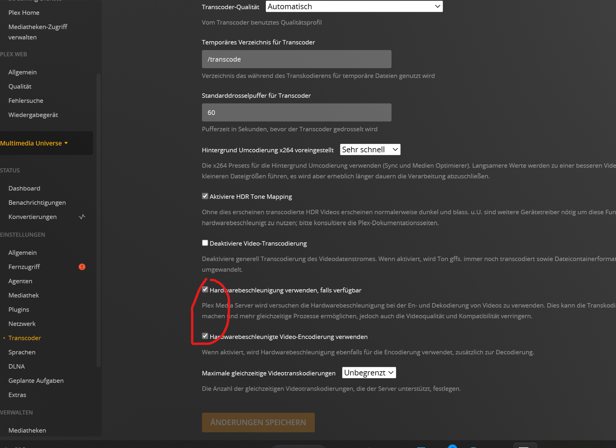

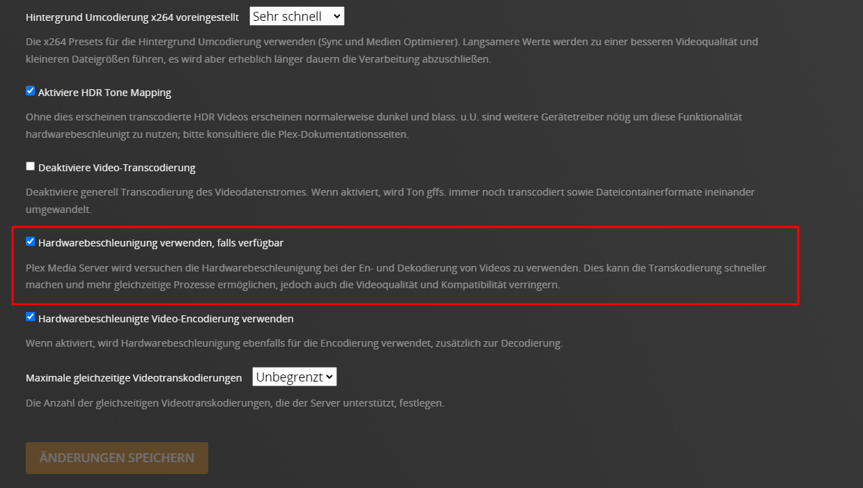

Hardware Transcoding ist natürlich in Plex auch markiert.

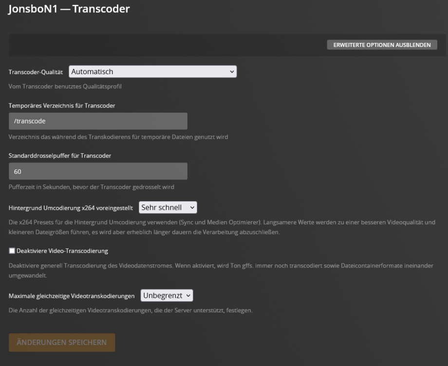

Bei Plex selbst, kann ich zwar Transkodieren, allerdings steht bei keiner Auswahlmöglichkeit "HW" oder "Hardware" dran.

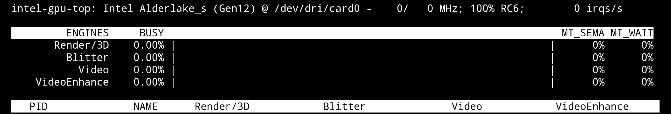

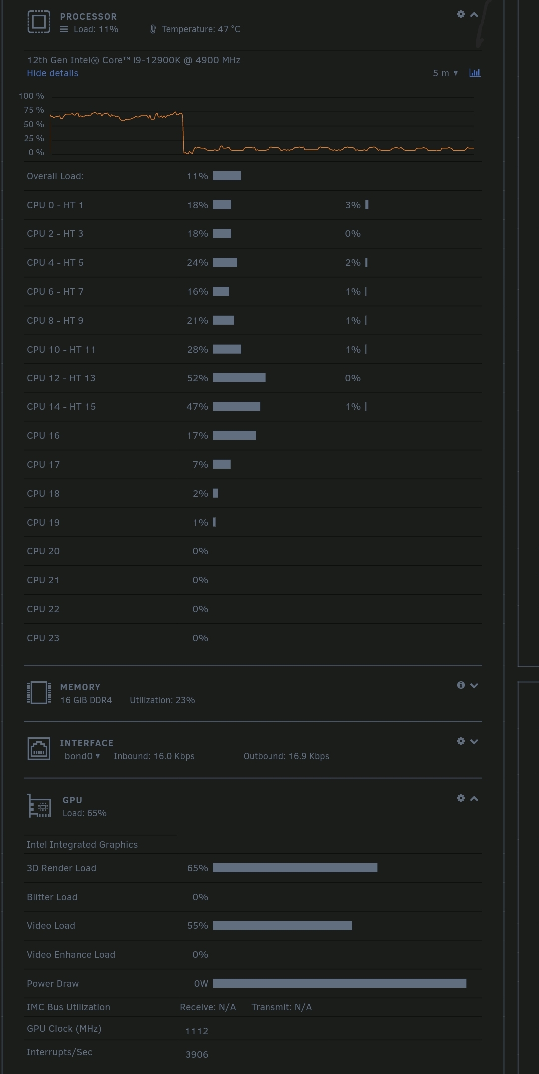

Wenn ich etwas auswähle, springt die IGPU auch nicht an.

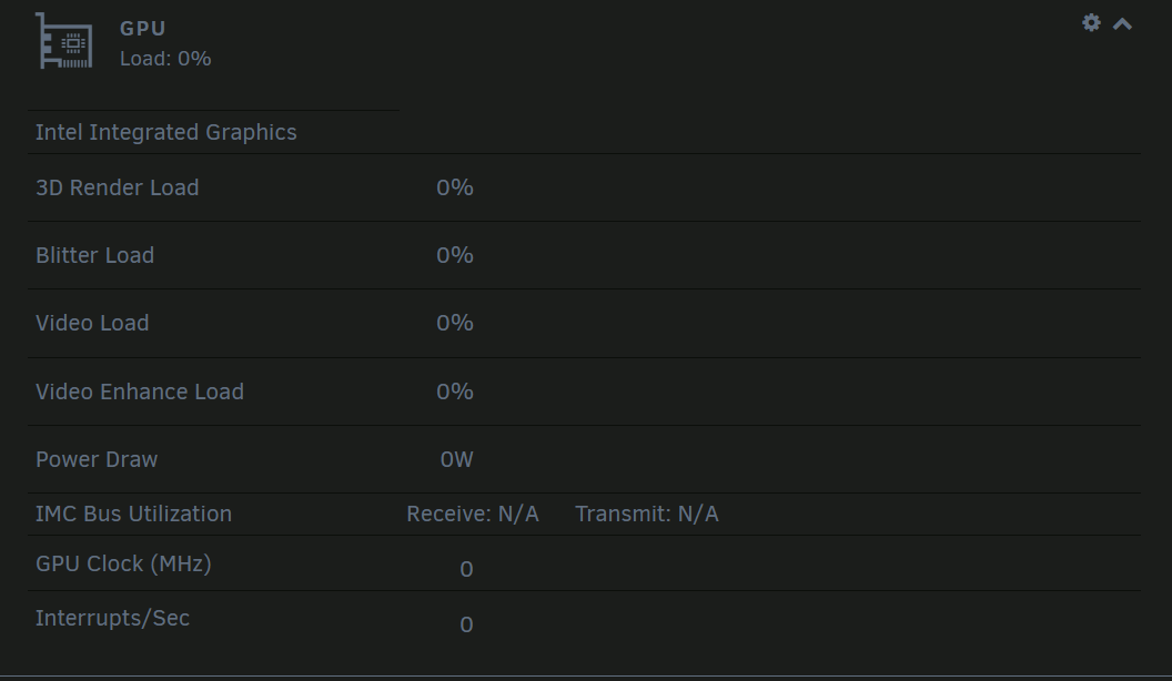

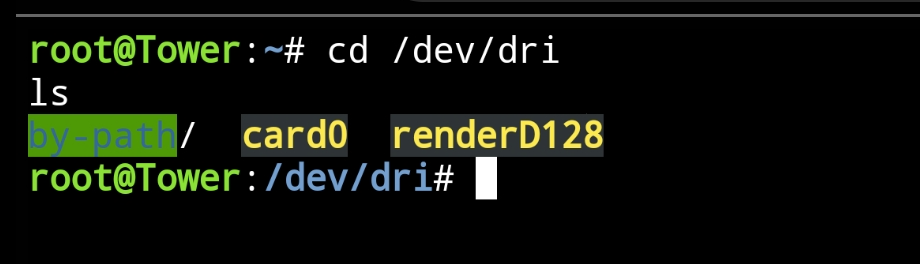

Siehe Terminal

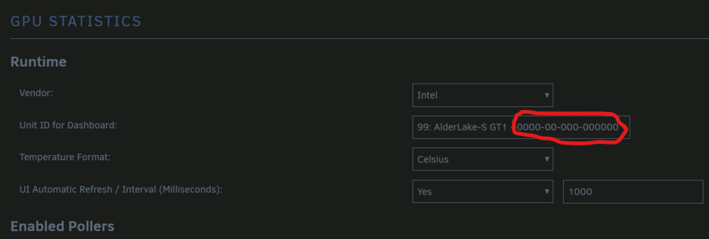

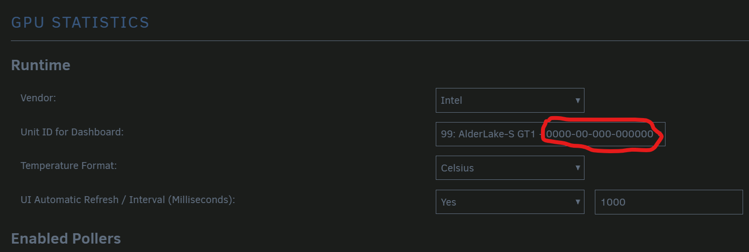

Siehe Dashboard GPU Statistics
Anbei mal noch ein Ausschnitt vom GPU Statistics
Ich bin echt noch Anfänger und versuche noch mir irgendwie ein Überblick zu verschaffen, aber dass sind für mich irgendwie zu viele Nuller.
Kann jemand bestätigen, dass die Nuller so korrekt sind?

Unraid OS 6.11.5
PlexMediaserver wurde gestern nochmals installiert, ist also auch Up-to-Date
Hast du denn den Plex Pass?
Und wie sieht es hier aus (WebGUI)?
2 minutes ago, mgutt said:
Braucht man alles nicht machen. Im BIOS habe ich auch noch nie was eingestellt.
Sorry, hatte ich vergessen zu erwähnen.
Plex Unlimeted Pass habe ich.
Die Haken für Hardwarebeschleunigung sind auch drin.

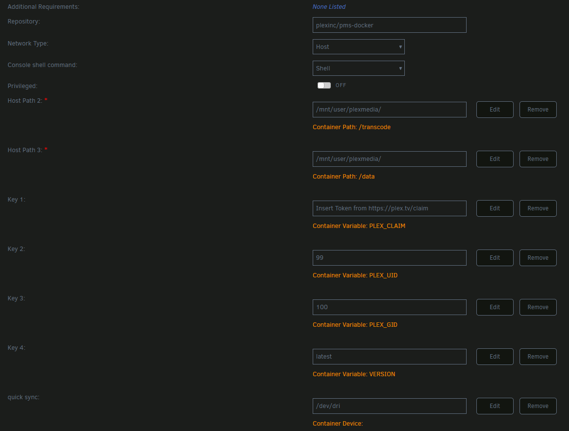

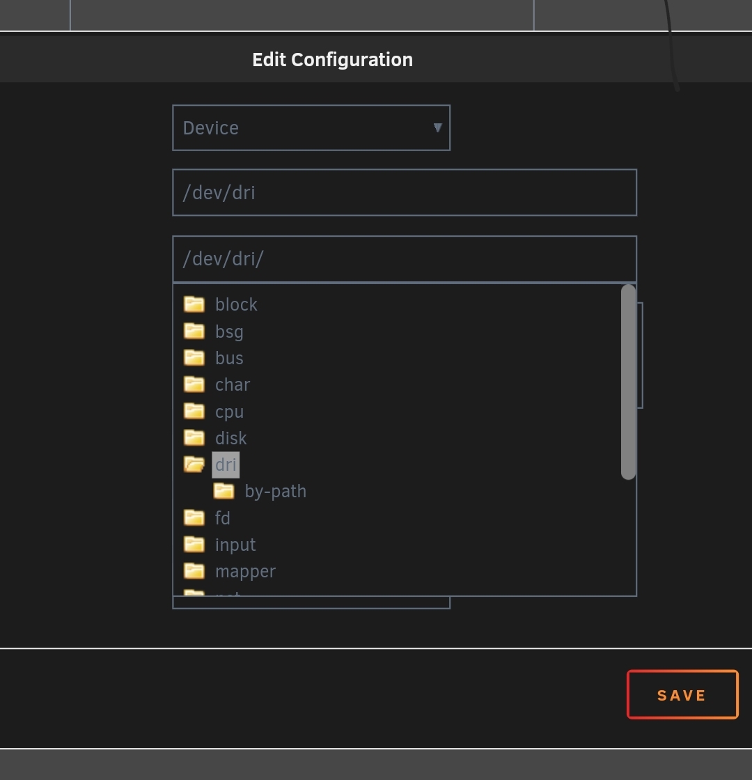

Hallo zusammen,
Ich glaube es nicht.
Ich habe den Fehler gefunden und könnte mich dafür Schlagen.
Ich habe im Plex Docker das Device eingebunden und habe folgendes reingeschrieben:
Value: /dev/dri
Es fehlte bei Value ein Front Slash.
Korrekt ist bei Value: /dev/dri/
Der Name konnte so bleiben, ist nicht so wichtig.
Jetzt sehe ich auch im Daschboard Aktivität.
@mgutt, sorry das ich dir deine Zeit geklaut habe
Danke und Gruß
  • SBH changed the title to i9-12900K iGPU Hardware Transcoding
Anbei mal ein Ausschnitt, ich habe die Zeit von der CPU Auslastung erhöht.
Man sieht gut, wann die Hardware- Beschleunigung funktioniert hat und zugeschaltet wurde.
Nö ^^
Wenn ich "/dev/" eingeben, und dann aus dem Dropdown dri auswähle, dann gibt er mir "/dev/dri/" an und das funktioniert.
Habe es eben mal zurückgestellt auf "/dev/dri" und es funktioniert wieder nicht.
Ich kann dir nicht sagen warum, bei mir funktioniert es nur mit mit dem Front- Slash am Ende
Naja es funktioniert
Danke und Gruß

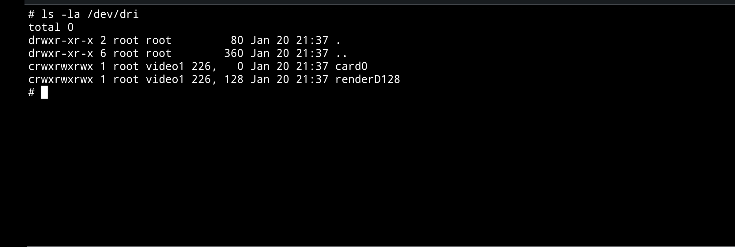

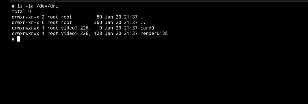

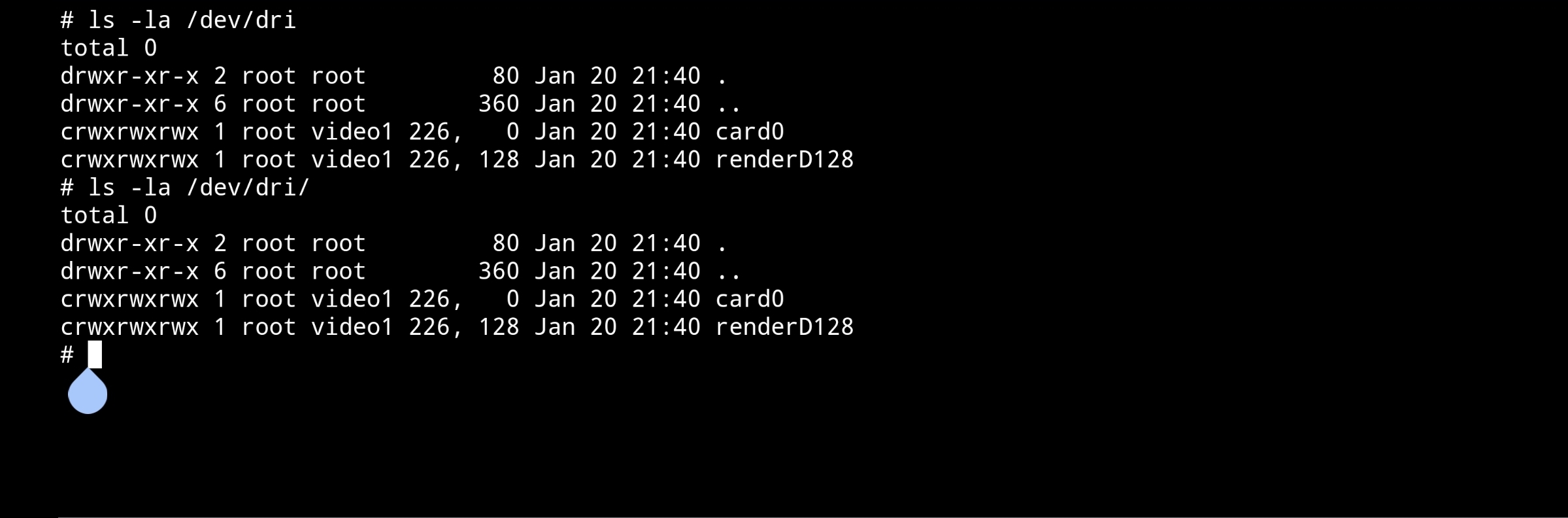

Gib bitte nochmals als Gerät /dev/dri im template an und dann mach mal eine Console vom Plex Container auf und mach dort drin dann mal:
ls -la /dev/dri
Was bekommst dann für eine Ausgabe?
Du kannst auch versuchen als gerät /dev/dri:/dev/dri an zu geben, ist aber eigentlich das gleiche.
9 minutes ago, ich777 said:
Auf welcher Unraid version bist du denn @SBH?
6.11.5
ls -la /dev/dri

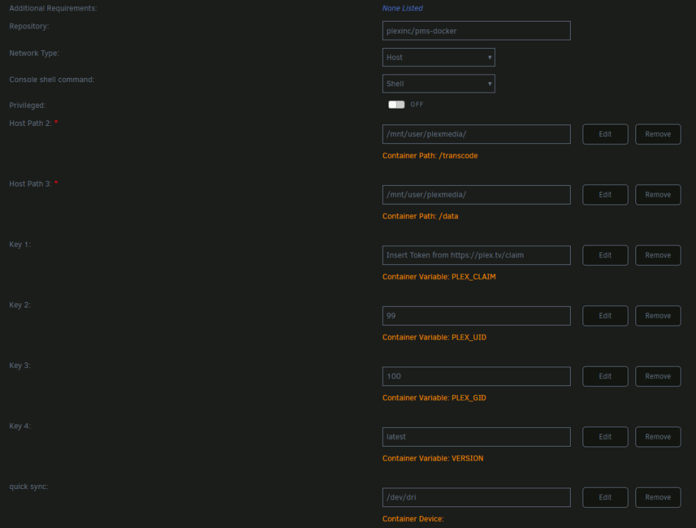

Als Vergleich:
So sieht es, wenn ich den Pfad /dev/dri/ auswähle
Jetzt funktioniert es auch ohne Front Slash.
Kann es sein, dass es erst durch das hin und her ändern geklappt hat und garnichts mit dem Front-Slash zutun hat?
4 minutes ago, SBH said:
Als Vergleich:
Also nur um ganz penibel zu sein, oben kommt der name rein also „Quick Sync“ oder „Intel“ oder „iGPU“
Da war sicher was anderes dran Schuld.
Wenn das Verzeichnis nicht da gewesen wäre dann wäre der Docker nicht gestartet um alles andere kümmert sich IntelGPUTop wenn es nicht schon durch Unraid selbst alles aktiviert wurde.

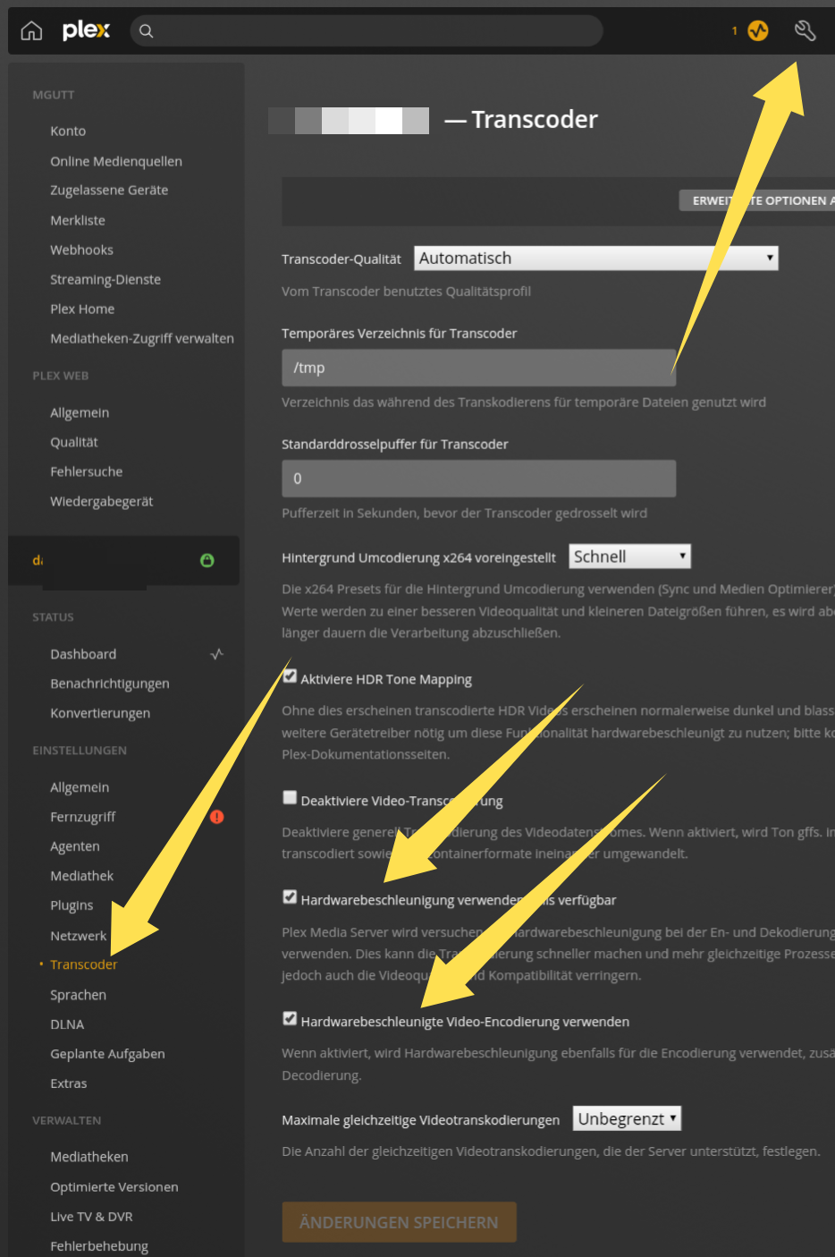

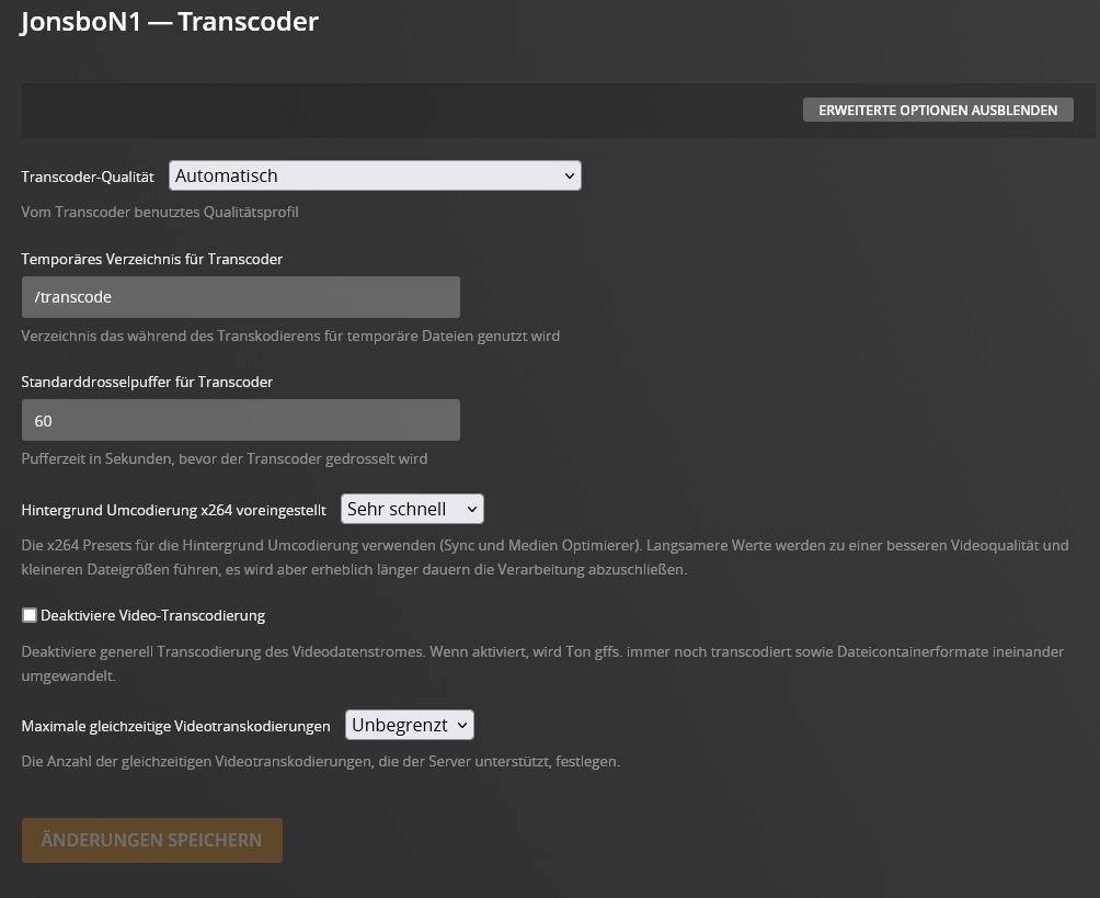

Hallo. Ich bin ebenfalls neu bei Unraid und Plex. Bei mir geht das HW trans über die iGPU auch nicht. 12600K verbaut. Mein Problem ist aber das ich keine Ahnung habe wie und was ihr da eingeben habt. Würde mir einer Schritt für Schritt erklären wie ich das hinbekomme? Die Hacken sind in Plex gesetzt. Aber das mit dem /dev/dri versteh ich nicht. Wo muss das hin? Im Docker? LG
3 Posts über Deiner mit Bild ... Docker, Plex edit. add, device ...
Danke. Hab ich gemacht scheint aber nicht zu gehen. Zumindest bekomme ich keine Anzeige das die GPU arbeitet in der Übersicht.

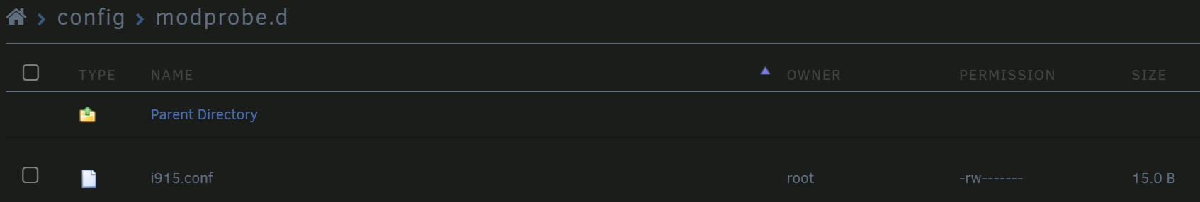

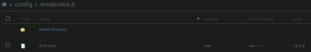

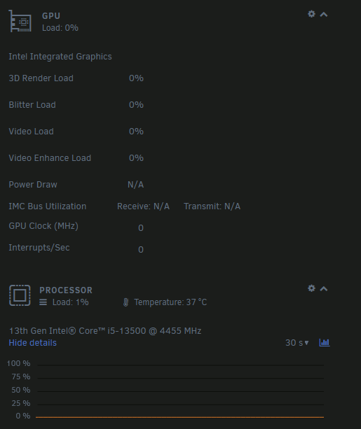

Hallo hab das gleiche Problem bei Plex und Handbrake das ich quick sync nicht aktivieren (hab nen i5 13500) kann hab Intel GPU TOP Plugin und GPU Statistics installiert cd /dev/dri zeigt es auch an bei handbrake hab ich das Gerät /dev/dir hinzugefügt.
Sobald ich ein Preset mit QSV auswähle kommt nur Encode Failed. Mit normalen Presets macht die IGPU nichts.
Edited by Barrakka
Mir hatte dieser Post extrem geholfen, um zu verstehen, was überhaupt alles gemacht werden muss. Kannst ja mal als Selbstkontrolle durchgehen und dann Feedback an alturismo und ich777 senden
Keiner mehr vorschläge wie ich Quick Sync zum laufen bekomme. Hab alles was oben steht gemacht hilft alles nichts.
1767039425_plexls.png.fe54ff49ab4e25203e2cf98c82b54453.pngIGpu.png.9df0dc0552be7df8d5255c77afc9c55c.png445626638_plexdockerls.thumb.png.57bd2ae0000ffc8ce7af93f57d5197d1.png450071156_PlexTranscode.thumb.png.b251e69ffb3c15cb096d2b179a28de1d.png1692528384_unraidVersion.png.6701b4ef9a0ac81ce944a6a7f8fbf7f8.png
