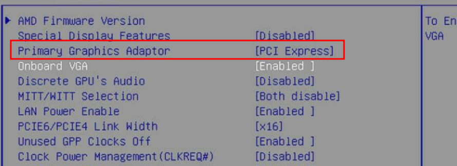

Ich habe auch mal von meinem BIOS Screenshots erstellt. Die packe ich auch mal hier dazu.
Vielleicht bringen die Licht ins dunkle.
kannst du das umstellen auf onboard, apu, was auch immer bei AMD da gerne steht ;)
Wenn ich das umstelle, verschwindet der Eintrag mit "Onboard VGA"
Das verstehe ich tatsächlich auch nicht.
naja, dann wäre die Einstellung ja auch obsolet ;) also versuchen würde ich es.

Versucht habe ich das natürlich auch schon - hat aber leider auch keinen Erfolg gebracht.
Wie gesagt - ich hatte schon gefühlt tausend mal das BIOS zurückgesetzt, gespeichert, neu gebootet und dann wieder was geändert, gespeichert neu gebootet usw.
Ich denke dann ja immer ich bin der aller größte DAU der auf der Welt herumrennt ;-)

Ok, woran es jetzt zum schluss tatsächlich gelegen hat?! keine Ahnung...
Ich habe das Beta BIOS aufgespielt, Habe aus dem ASrock Hilfe Forum folgendes geändert:
Hello, i also had some issues, but after spending...a lot of time searching and trying, i found a solution for myself.
the issue for me was the CSM legacy layer causing issue, UEFI mod only worked.
i'm usinf bios 4.24 beta
in BIOS
boot option filter "UEFI only"
CSM (compatibility support module) "Custom" other and video both change to UEFI only
now restart
my unraid booted up with the GPU working, and all the errors before about reading bios rom and things are gone.
Beim Neustart wurde mir im BIOS auch eine VGA Firmware angezeigt, jetzt taucht die APU bzw. Grafikeinheit auch im UNRAID auf.
Die Ausgabe "radeontop" funktioniert jetzt auch.
Danke für Deinen Report! Mein Board ist auf dem Weg. Nachdem ich dann gelesen hatte, dass Boards wie z.B. das aktuell unfassbar günstige MC12-LE0 genau damit Probleme hatten, die iGPU zu aktivieren, weil alles in den IPMI/BMC umgeleitet wird, hatte ich gerade ein wenig Magengrummeln, als ich Deinen ersten Post gelesen habe.
Bist Du jetzt weiterhin auf dem 4.24 BIOS? Auf der Website gibt es ja noch ein 4.26 BETA BIOS. Hast Du das schon mal getestet bzw. kannst dazu was sagen?
