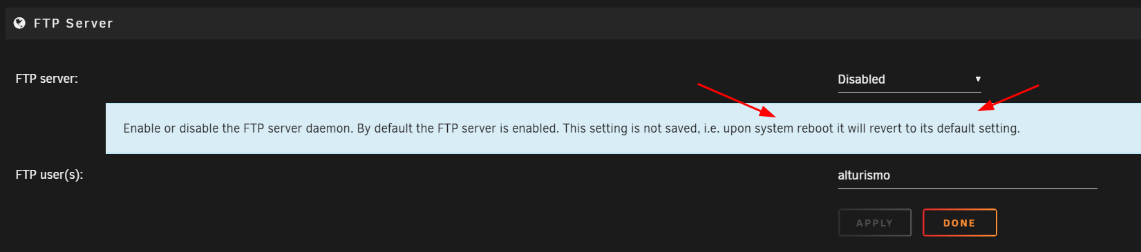

43 minutes ago, columbo1979 said:
Woran kann dies liegen?
es gibt eine Hilfe ...
wobei ich meine das default disabled ist ;) aber kurz, setzt sich mit Neustart retour wie beschrieben ;) gewöhn dich auch nicht dran, wird über kurz oder lang evtl. verschwinden da FTP ... stell bei Bedarf vielleicht auf einen FTP Docker um ...

ohh, die Meldung kam bei mir gar nicht. Aber dies erklärt es ;-) Danke dir.
