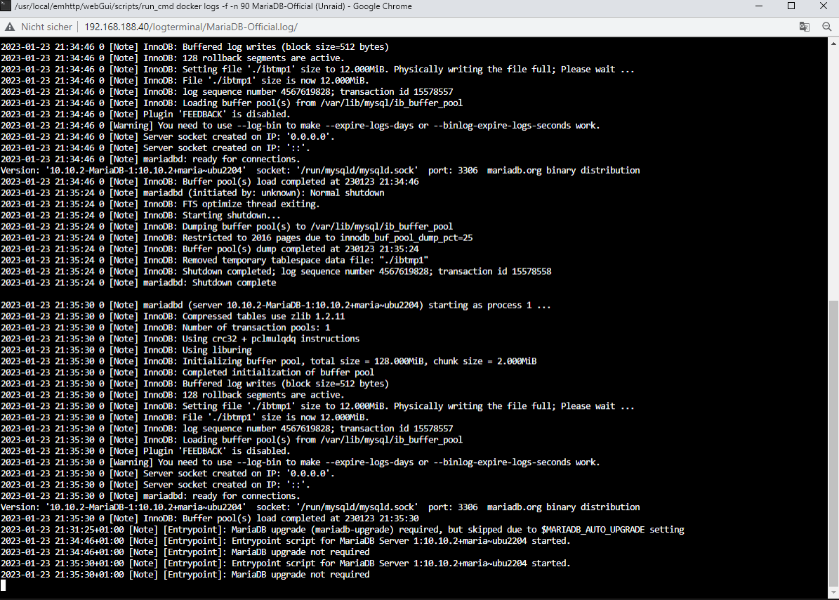

Im LOG ist mir folgendes aufgefallen:
MariaDB upgrade (mariadb-upgrade) required, but skipped due to $MARIADB_AUTO_UPGRADE setting

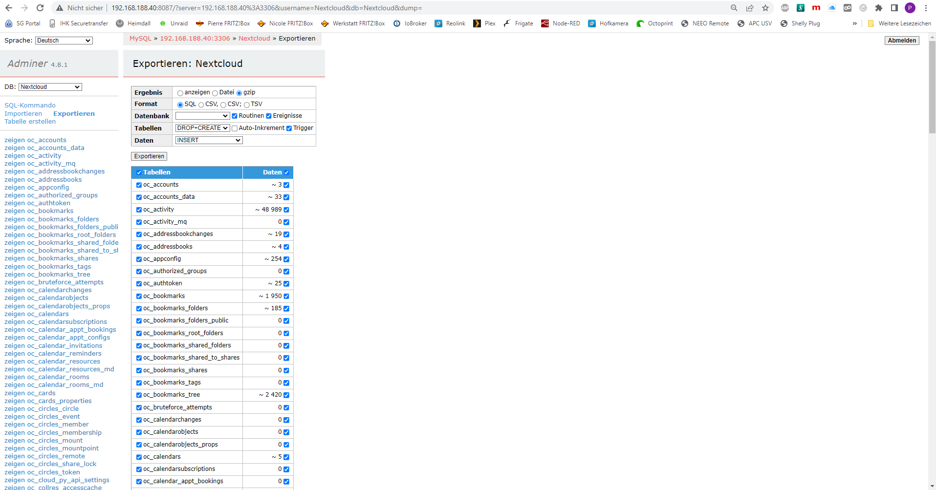

Ich habe es mit dem Adminer Docker probiert. Konnte verbindung zur MariaDB Datenbank aufbauen und habe dann den Dump so erstellt:

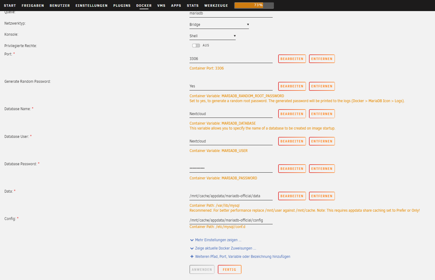

Habe dann eine weiteren MariaDB Docker installiert, dort habe ich alle Einstellungen gleich gelassen. Bis auf auf die Pfade.
Aus  /mnt/cache/appdata/mariadb-official/data ist /mnt/cache/appdata/mariadb-official-neu/data und aus /mnt/cache/appdata/mariadb-official/config ist /mnt/cache/appdata/mariadb-official-neu/config geworden.
Das jetzt neu generierte Root-Passwort habe ich notiert und den Container gestartet.

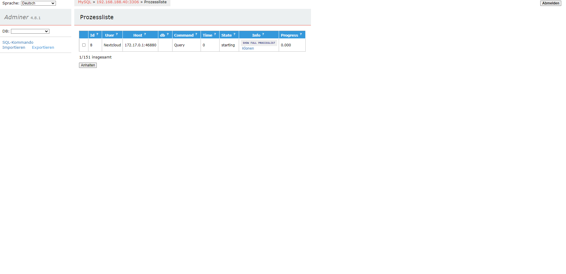

Anschließend die Nextcloud.sql.gz mit Adminer importiert.
Nach dem Import habe ich aber keine Einträge gehabt und bei der Prozessliste sag es so aus:
Ab hier habe ich dann aufgehört. Weil ich das ganze Konstrukt noch nicht verstanden/verinnerlicht habe.

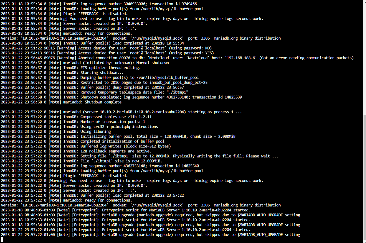

Stattdessen habe ich wie hier geschrieben, das Root-Passwort vom ursprünglichen Container geändert.
Danach konnte ich mit
mysql_upgrade -p
die Datenbank "reparieren"?
Jedenfalls ist so der Fehler im Protokoll weg:

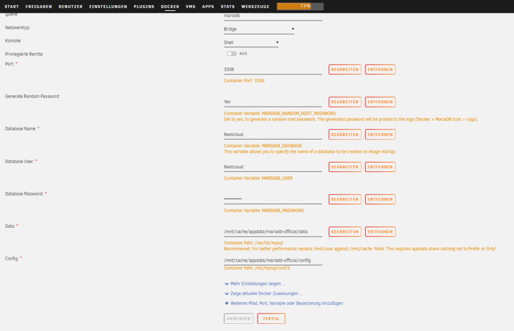

P.S. Was mir aber noch aufgefallen ist. Das die zweite Instanz andere Rechte hatte:

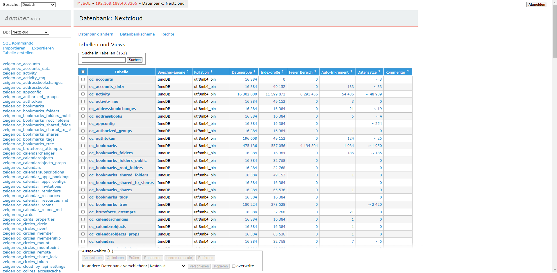

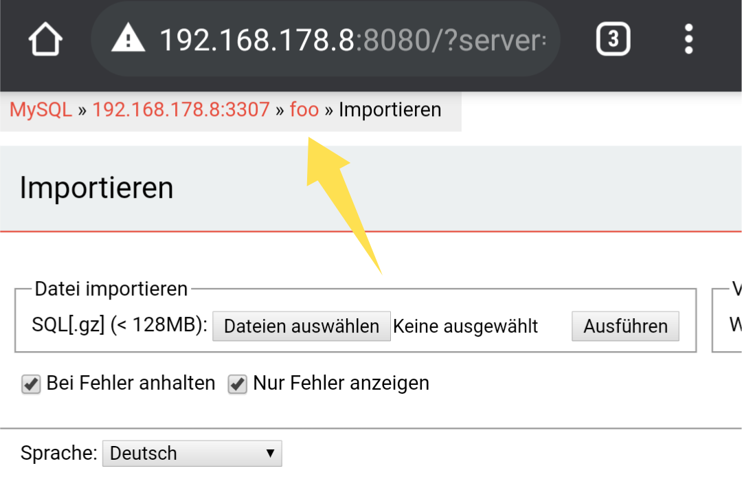

Da sollte eigentlich eine Fehlermeldung erscheinen, wenn es nicht klappt. Ich tippe darauf, dass du die Tabellen, aber nicht die Datenbank exportiert hast. Dh du musst erst auf dem Ziel die Datenbank "Nextcloud" erstellen, weil die eben nicht existiert.
Das würde aber heißen, dass du den neuen Container nicht mit den selben Einstellungen installiert hast, weil wenn man da "Nextcloud" hinterlegt, erstellt der die DB meine ich automatisch beim ersten Start. Müsste ich aber auch noch mal testen.
Gerade probiert. Also oben muss denke ich der DB-Name stehen, wenn man den Import startet, ansonsten importiert man zur "Root-Ebene" und dann weiß MariaDB vermutlich nicht wohin die importierten Tabellen sollen.
