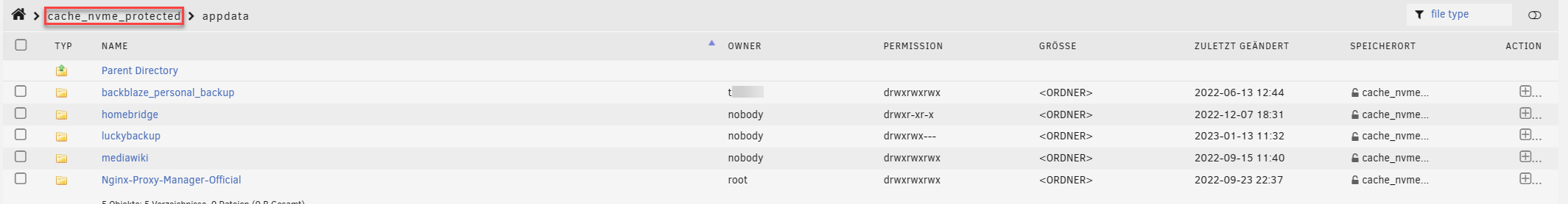

Hallo @mgutt

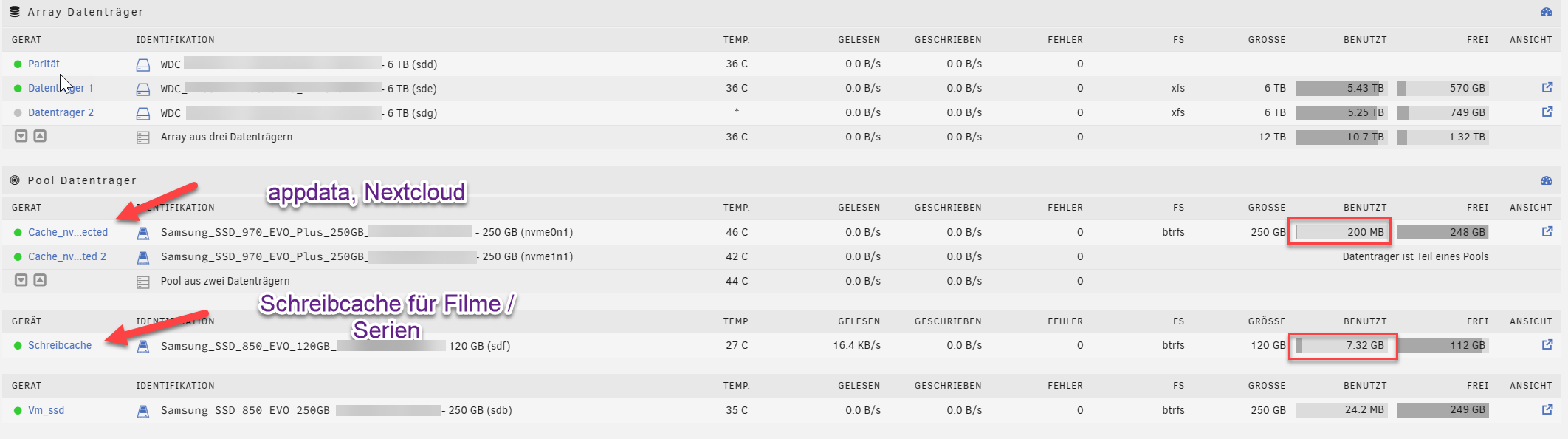

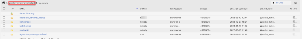

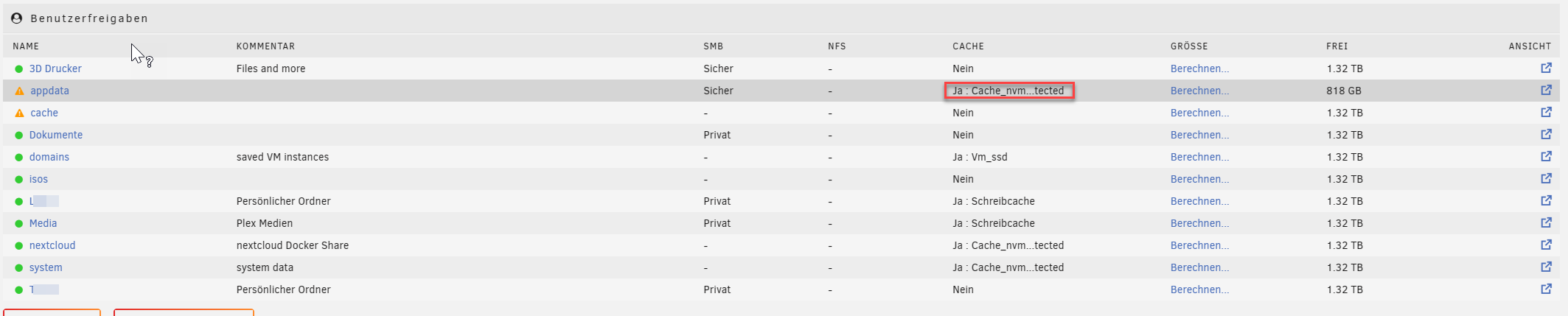

sorry für die späte Antwort, bin leider erst jetzt wieder dazu gekommen das Problem anzuschauen.
Aktuell hat sich das Problem meiner Meinung nach sogar noch "verschlimmert".
Ich möchte gerne die 2x250GB NVME SSD im Cachepool (cache-nvme_protected), wo der appdata  Ordner drauf war, durch 2x1TB NVME SSD ersetzen. Daher habe ich alle Shares, die auf diesen Cache geschrieben haben, auf "Cache: Yes:" umgeschaltet und den Mover aktiviert. Das Problem ist nun, dass es einige Ordner auf das Array kopiert hat, einige sind noch auf dem NVME Cache und wieder andere hat es auf die SATA SSD (schreibcache) kopiert. Ich verstehe nicht ganz was ich falsch eingestellt habe, ich dachte mit diesen Einstellungen sollte alles auf das Array kopiert werden, damit die SSD für die VMs (vm_ssd) und den "schreibcache" entfernen und alles über die NVME laufen lassen kann.
Im Anhang habe ich ein paar Screenshots angehängt, ich hoffe daraus ist alles notwendige ersichtlich.
Vielen Dank.
Beste Grüsse

Vom appdata und cache Share. sehe gerade dass der Cache Share noch auf "Nein" steht, das ändere ich gleich noch. Der appdate Share steht jedoch auf "Yes", trotzdem ist der Inhalt der Ordners auf die verschiedenen Speichermedien verteilt (Siehe Screenshots).

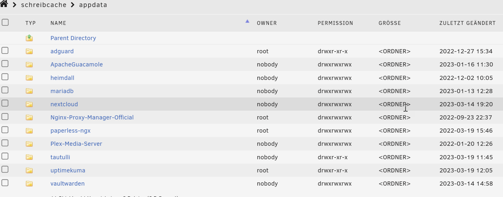

Kann es sein, dass appdata mal auf dem Schreibcache lag? Ich kann mir das nur so erklären, dass da schon die ganze Zeit der appdata Ordner auf "Schreibcache" lag. Weil der Mover kann nichts von Pool zu Pool bewegen.
Schau dir mal an was in dem Ordner drin ist.
Nein, der appdata Share war noch nie auf "schreibcache", den hatte ich damals direkt vom Array auf die NVME's kopiert.

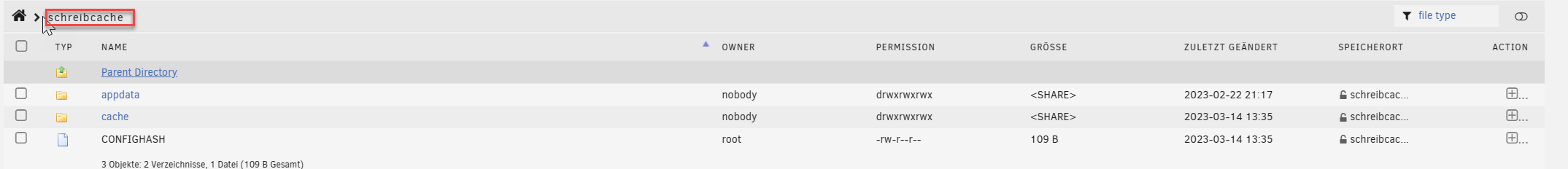

Im Anhang sind die Ordner ersichtlich welche aktuell auf "Schreibcache" liegen, die wurden heute Nachmittag mit dem Mover von den NVME auf die SATA SSD verschoben, da bin ich mir sicher, da ich das Unraid Dashboard offen hatte als der Kopiervorgang lief.
Wie gesagt ist das rein technisch schon nicht möglich, weil das Mover Skript nur zwischen Pool und Array und zurück verschieben kann. Wenn wurde es auf das Array und dann zurück auf die SATA SSD verschoben. Das hätte aber zwei Mover Durchläufe gebraucht. Oder benutzt du irgendein Plugin wie Mover Tuning?
Wie auch immer. Wenn appdata jetzt auf "schreibcache" liegt, muss dieser Cache ja auch beim Share appdata ausgewählt worden sein. Also beim Share den Eintrag "Select cache pool". Da sollte bei dir "schreibcache" stehen.
Noch eine Möglichkeit wäre. dass du die Container bearbeitet hast und bei den Pfaden direkt /schreibcache hinterlegt ist. Ich habe da zB /cache direkt hinterlegt:
Allerdings würde das erst greifen, wenn die Docker laufen und natürlich sollte man niemals versuchen seinen Cache zu leeren, wenn man solche Anpassungen gemacht hat. Siehe auch:

13 hours ago, b_tob said:
/mnt/cache_nvme_protected
Wie du siehst, nutzen mehrere Container den SSD Pool direkt. Also starten ist nicht, solange nicht dieser Pool wieder mit seinen Dateien da ist.
Welche Dateien von den doppelt vorhandenen, sind denn neuer? Die auf dem Array oder die auf schreibcache?
Der Cache Pool ist noch vorhanden, soll ich den appdata Share noch einmal auf "Cache:Prefer" stellen und alles auf den NVME Cache kopieren damit die Docker gestartet und angepasst werden können?
Müsste ich nachher schnell nachschauen, denke die schnellste Variante wäre über den Filebrowser von Unraid selbst oder?
Bearbeite die XML Dateien auf dem Stick und ersetze überall /mnt/cache_nvme_protected gegen /mnt/user
Danach noch mal das Kommando ausführen und schauen, dass du nichts übersehen hast.
Das ist erstmal die sicherste Variante, weil er dann die Dateien findet, egal ob sie gerade auf Pool oder Array liegen. Ich weiß allerdings nicht, ob das auch über mehrere Pools hinweg gilt ( @ich777 weißt du das? ).
Aber da du Dopplungen hast, musst du die sowieso zuerst lösen.
Ja. Prüfe einfach 5 Dateien oder so. Es sollte sich schnell ein Bild ergeben wo die jeweils aktuellere Datei liegt. Wenn du das dann weißt, kannst du die jeweils ältere löschen. Sind das sehr viele? Dann würde ich dir da noch ein Kommando bauen. Sag mir dann nur welche Pfade betroffen sind. So auch für exakte Disknummer.

Das Problem ist dass ich meinen NVME Cache ersetzen wollte und dafür den appdata Share mit dem Mover zum Array verschieben wollte. Dies hat grösstenteils auch funktioniert, jedoch wurden einige Order bzw. Files vom NVME Cache auf den SSD Cache, welchen ich als Schreibcache für Filme und Serien benutze, kopiert. Somit habe ich nun auf dem Array, dem NVME Cache und auf dem SSD Cache einen appdata Ordner mit teilweise doppelten Einträgen.
Kann ich das im laufenden Betrieb machen
Ja, wenn Docker auf Nein steht, sind diese Dateien nicht in Nutzung.
einige Ordner sind doppelt auf Array und NVME Cache, andere sind doppelt auf NVME Cache und SSD Cache.
Das ist mir wirklich unverständlich, wenn du nur Cache von prefer auf yes gestellt hast. Aber ist jetzt leider so und es müssen die doppelten Dateien weg, ansonsten wird das nicht mehr sauber laufen.
Hatte ich schon angemerkt, dass man zumindest Backups von Appdata auf das Array machen sollte? ^^
hi @mgutt
Ich werde die Pfade auf dem Stick mal anpassen. Muss ich, wenn der Pfad zB "/mnt/cache_nvme_protected/appdata/satisfactory" lautet, diesen nur auf "mnt/user" ändern oder auf "/mnt/user/appdata/satisfactory"?
 Habe wirklich nichts anderes gemacht. Hat damals beim kopieren vom Array auf den Cache auch funktioniert, warum das zurück kopieren jetzt Probleme macht weiss ich auch nicht.
Ich habe noch ein Backup vom 14.03.2023 welches ich mit dem CA Backup / Restore Appdata Plugin erstellt habe, dies könnte ich schlimmsten Fall benutzt werden, da ich jedoch einzelne Ordner nicht gesichert habe wäre es nicht schlecht wenn es ohne Backup wieder funktionieren würde.
