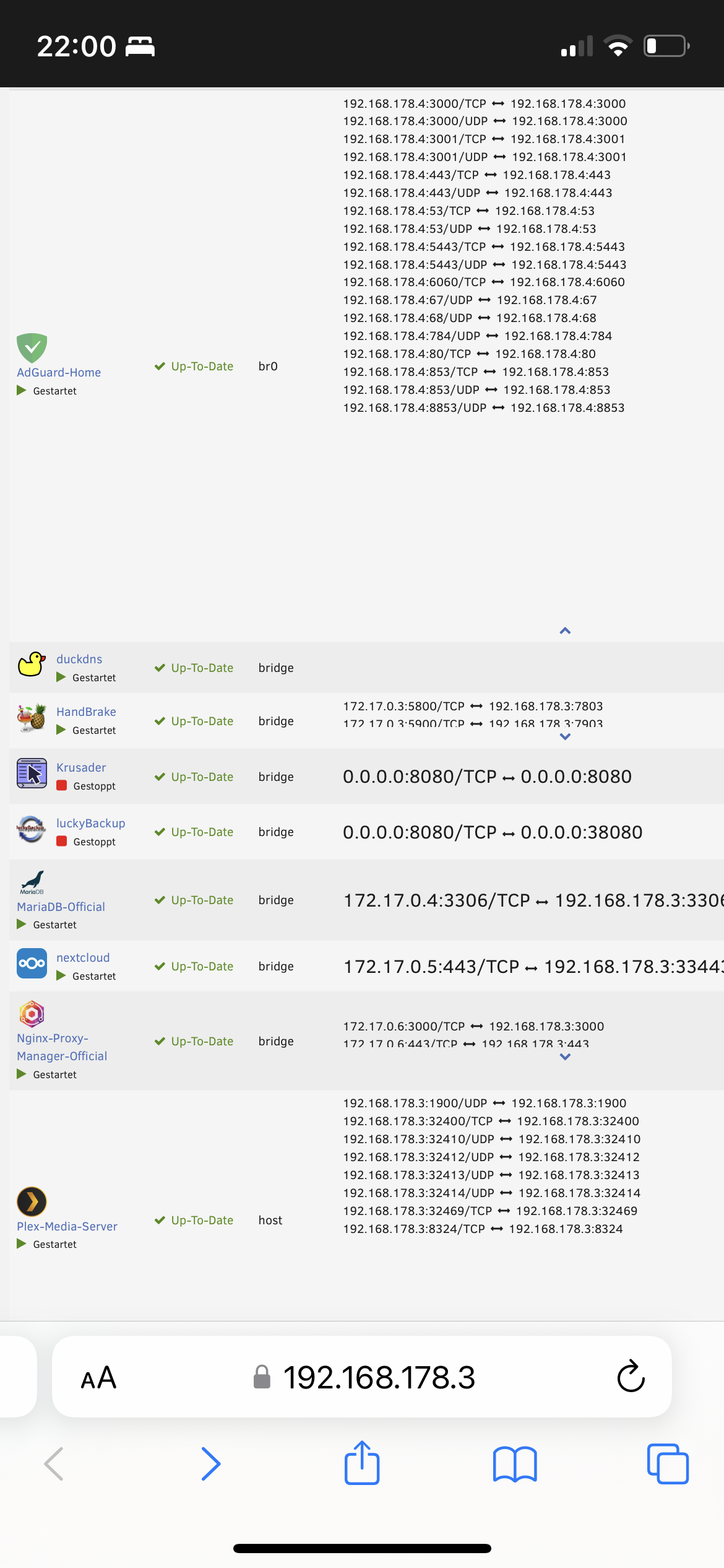

dein adguard läuft im custom:br0 mode mit eigener ip, wäre dann ja http://192.168.178.4:3000

Wenn du den Port usw eingegeben hast, warum steht in deinem Screenshot dann nur die IP und https (erkennt man am Schloss)?!

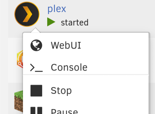

Was auch immer. Ich frage noch mal. Warum nimmst du nicht das Menü um die jeweilige GUI zu öffnen?!
Dann sind auch Tippfehler ausgeschlossen.

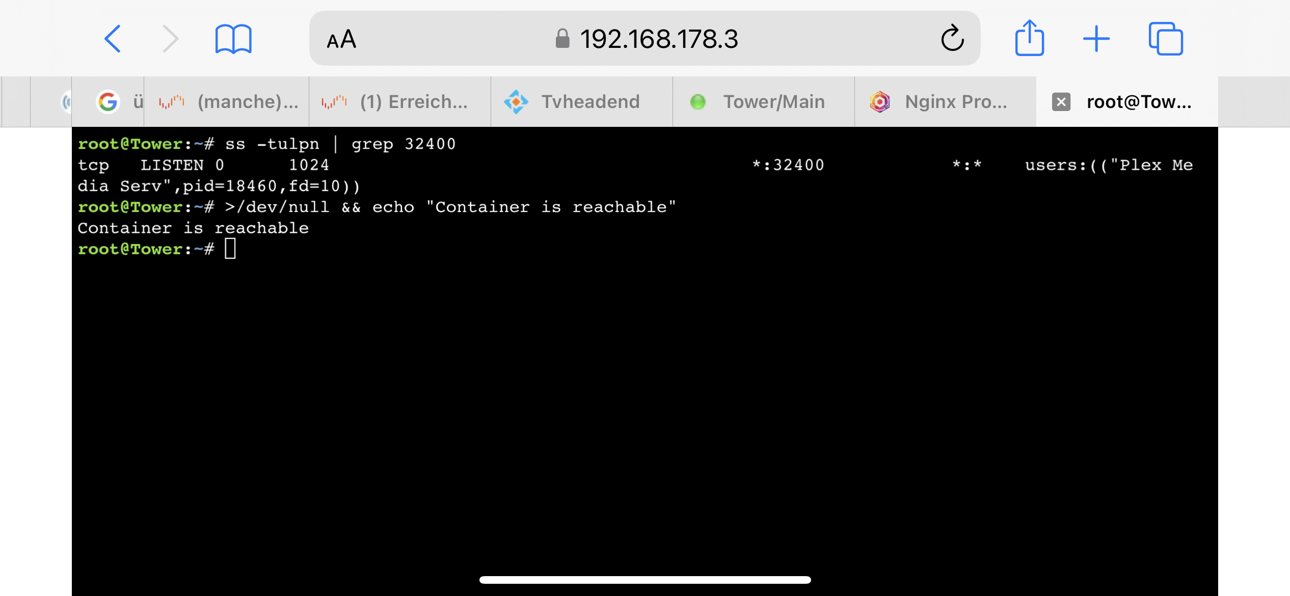

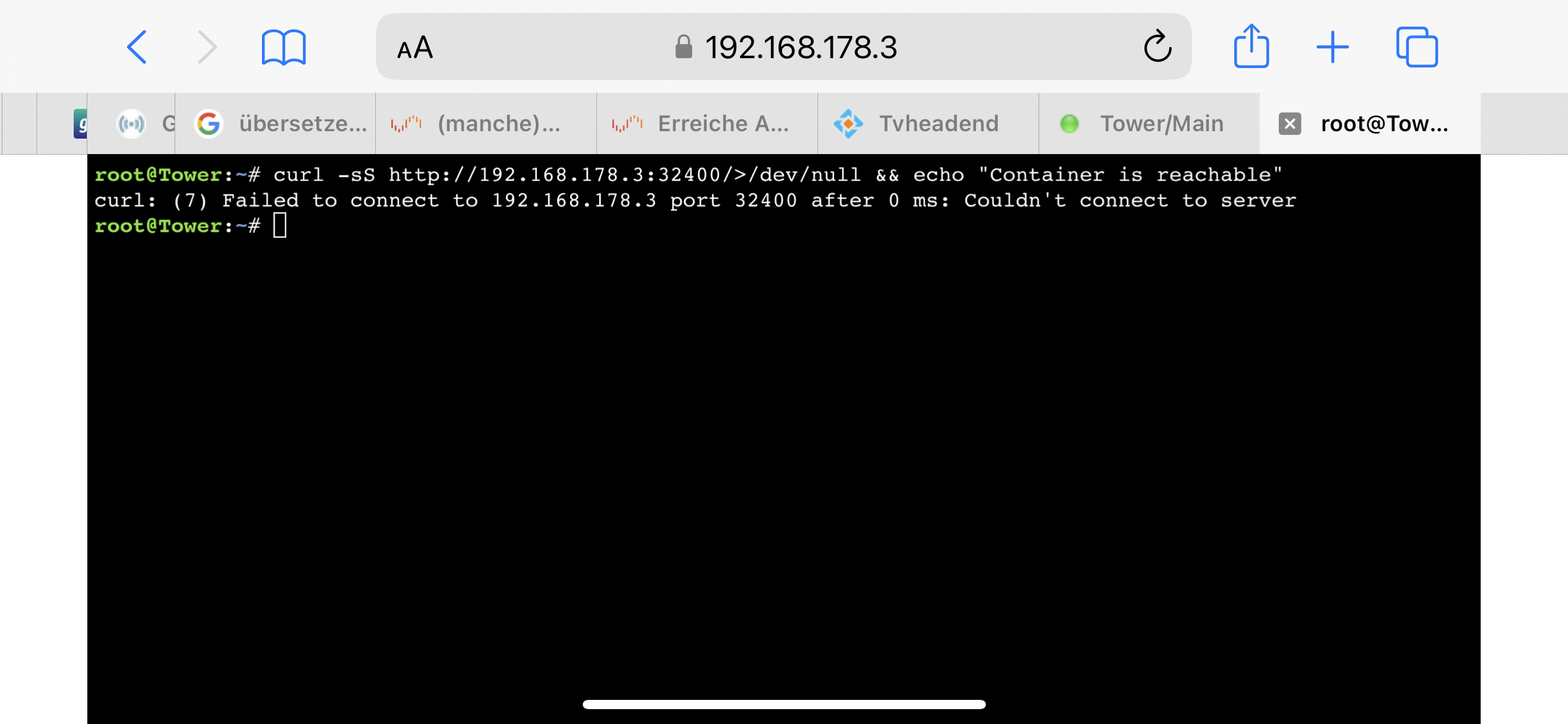

Dann mach mal das über das unRAID Terminal:
curl -sSL http://192.168.178.3:32400/ >/dev/null && echo "Container is reachable"
Bzw check mal ob der Port überhaupt offen ist:
ss -tulpn | grep 32400
Hab ich das im Tower Terminal richtig eingegeben?
Ja und wo ist das Ergebnis?!
Oh sorry

Oh sorry
Der Port ist offen
Den curl hast du aber falsch eingegeben.

Der Port ist offen
Jetz hatte ich endlich Zeit noch mal das ander zu machen.

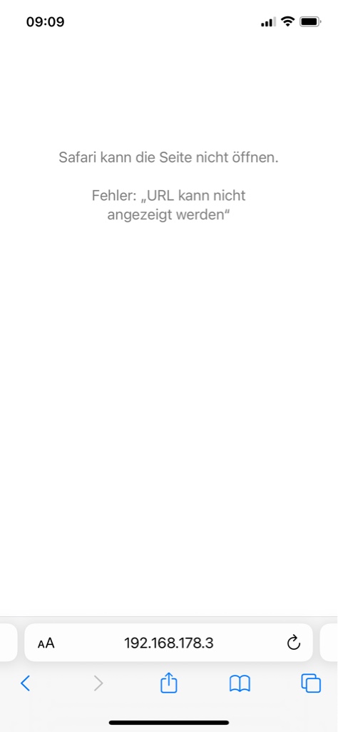

so nun am laptop mit dem ich eigentlich immer arbeite.
da kommt doch glat das.
hat jemand eine Idee?
Der Befehl ist immer noch falsch. Du hast das Leerzeichen zwischen / und > vergessen. Warum machst du kein Copy & Paste?!
Aber es sieht schon so aus als wäre Plex tot, denn er kann schon keine Verbindung zu dem Port aufbauen.

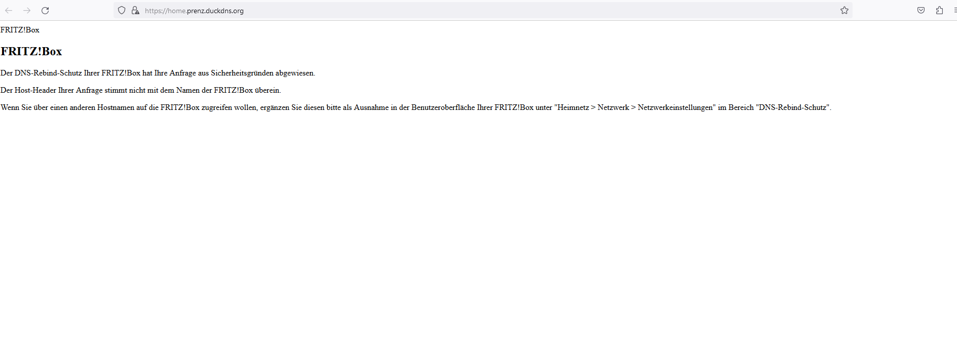

Wenn der Rebind Schutz greift hat die Domain übrigens eine lokale IP. Du sagtest weiter oben, dass du Adguard nicht mehr aktiv hast. Hast du dort nicht genau diese lokale IP für die Domain hinterlegt? 🤨
Hab das noch mal mit copy &past gemacht kahm das selbe. Leider ging das vom handy aus nicht.
In der fritte ist nix hinterlegt außer die DNS Adresse von adguard. was ich auch wieder eingestellt hab.

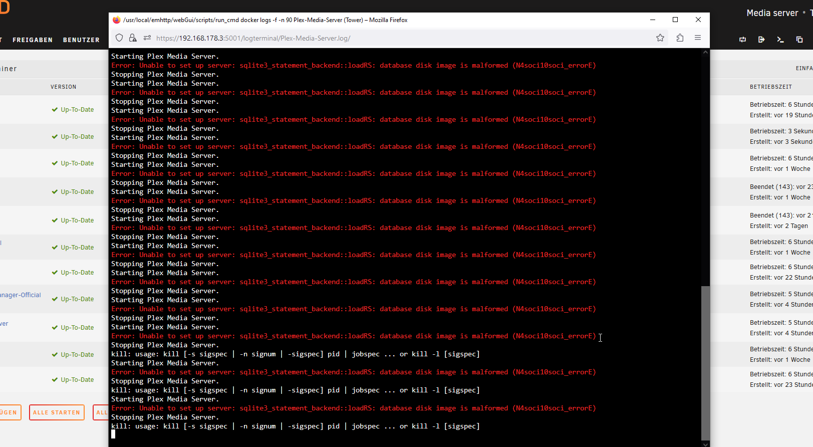

die logs hab ich och nicht angeschaut bis jetzt weil ich meist nicht verstehe was da steht.
Edited by Syrincs
Database malformed = Plex Datenbank Datei kaputt.
