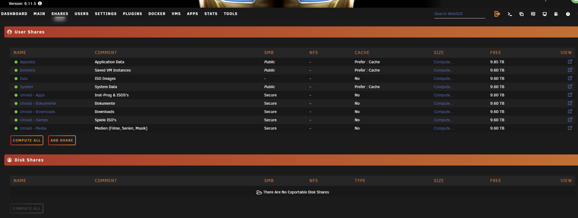

Des weiteren ist mir aufgefallen (siehe Screenshot) das meine Share alle mit einem Grünen Punkt versehen sind.
Bevor ich den cache zerstört hab, waren Appdata, Domains und System, mit nem grauen Warnschild angezeigt worden.

Rechts über "View" kannst du prüfen wo appdata, system, domain, usw liegt. Da das Array mit kaputtem Cache gestartet wurde und damit das docker.img fehlte, erstellt unRAID das docker.img neu und dann eben auf dem Array. Ähnliches gilt für das libvirt.img der VMs.
Das löst du, in dem du docker und VM auf NO stellst und den Mover startest. Nun verschiebt er das alles zurück auf den Cache. Ist alles verschoben (über View prüfen), kannst du Docker und VM wieder starten. Danach wird auch alles wieder deutlich schneller.

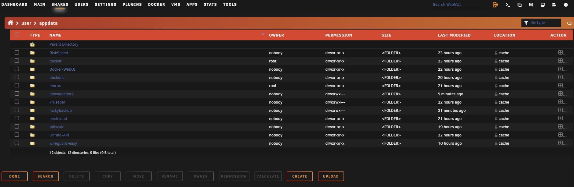

Ich hab das nun so gemacht wie du gesagt hast. Allerdings hab ich eine mysterium auf dem Share Appdata.
Gehe ich unter Shares -> View  (vom Share Appdata) -> Sehe ich alle Ordner unter Location Cache (Screenshot 1)
soweit so gut.

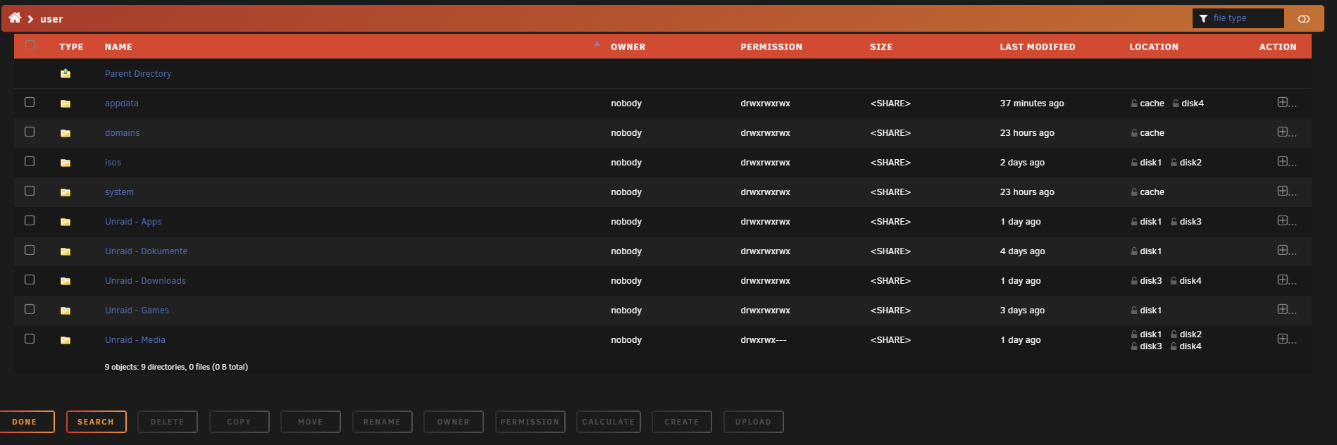

Klicke ich dann ein auf "Parent "Direcoty" also auf einen übergeordneten Ordner sehe ich Plötzlich beim Ordner appdata unter location "cache" und "Disk4" (Bild 2) - Wie kann das sein wenn ich eine ebene Drunter lt. Bild ein alles im Cache hab?
durch das moven bleibt der root Ordner stehen, wenn du rein gehst wirst du ziemlich sicher einen leeren Ordner finden, du kannst auch oben rechts in die individuellen disks rein um zu sehen was da genau ist.
Sieh dir doch einfach den Inhalt von Disk 4 an. Selbes Icon in der Disk Übersicht.
