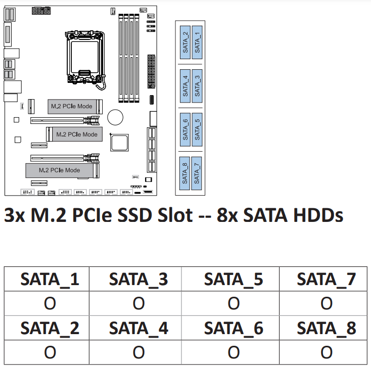

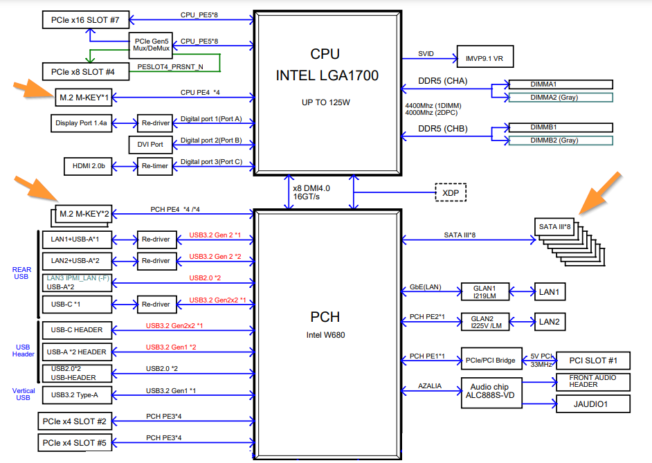

Wie wäre es denn mit dem Board:
https://geizhals.de/supermicro-x13sae-bulk-mbd-x13sae-b-a2685516.html?hloc=at&hloc=de
Oder mal einen China-Kracher probieren:
https://geizhals.de/biostar-racing-b660gta-a2667966.html?hloc=at&hloc=de
Fazit: CPU, RAM und SSD holen. Beide Boards bestellen. Durchmessen und das bessere behalten.
Wenn du aber unbedingt was kompaktes haben willst: Pech. Nicht mit effizient mit der aktuellen Generation umsetzbar. Außer vielleicht hiermit, aber auch da wissen wir noch nicht wo das landen wird:
https://forums.unraid.net/topic/131537-asrock-rack-w680-w680d4id-2t-mit-i7-13700/

Was die Board-Vorschläge angeht, bekomme ich die nicht im Wunsch-Gehäuse (Fractal Design Node 804) verbaut, da das maximal µATX unterstützt. Das Problem dürfte ich auch mit anderen etwas kleineren Gehäusen haben. Ein Standard-Tower-Gehäuse mit 8x3,5" bringe ich aber vom Platz nicht unter.
Bei dem anderen Board ist - falls das wirklich so teuer wie geschätzt wird - die Frage, wie lange es dauert die Mehrkosten über den Stromverbrauch wieder reinzuholen.
