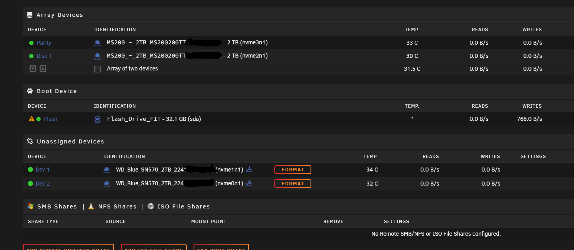

Hi zusammen,
vorab; mir ist bekannt, dass das Parity Drive gleich oder größer sein muss als eben die größte Array-Platte, leider habe ich beim Kauf meiner WD_Blue_SN570_2TB darüber nicht nachgedacht....
..denn trotz beiderseitiger 2 TB Angabe, unterschieden sie sich, MS200 ist etwas größer.
Ich nutze im 24/7 Server lediglich die beiden NVMe's als array. cache brauche ich da keinen. Siehe Bild. image.thumb.png.9f0f3ac31ed80e942641b1757e759441.png
Beim Ersetzen, egal in welcher Koalition führt zu dem Hinweis, dass die Kapazität zu klein sei. Weder die Data; WDSN570 Pa; MS200 noch umgekehrt Parity; WDSN570 Data; MS200 ist möglich.
Vllt aber kennt einer anderen Weg, vielen Dank.

Da ich nicht ganz erkennen kann, was Du alles schon probiert hast, hier der normalerweise funktionsfähige Weg:
Wenn Du die enthaltenen Daten extern sicherst,
dann beide Datenträger aus dem Array nimmst (new config),
solltest Du problemlos di ekleinere SSD als Datendisk neu formatieren und nutzen können.
Die größere SSD als Parität würde ich dann im zweiten Schritt nachträglich zufügen.
Das sollte bei den SSD alles zusammen nur wenige Stunden dauern.
Vielleicht könntest Du die realen Größen der SSDs hier mal angeben, da kann vielleicht auch anderen Helfen, wenn sie diese Angaben brauchen/suchen.

Sry für die Verwirrung, ich möchte die wie auf dem Bild zu sehen beiden SSDs im array 1:1 gegen die unten stehenden WDs ersetzen. Es soll erstmal bei den beiden bleiben, die MS200 fliegen raus, und werden künftig als RAID1 in ein Gaming irgendwas Rechner gestopft. Ich bin ganz deiner Meinung, dass Informationen hier sozial geteilt werden sollten, ich wollte die These nur nicht zu sehr vollstopfen.

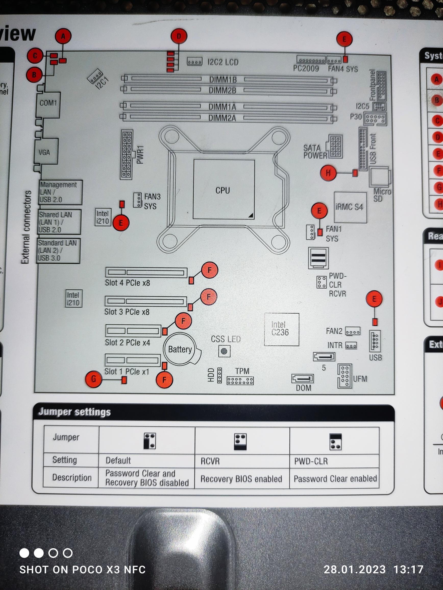

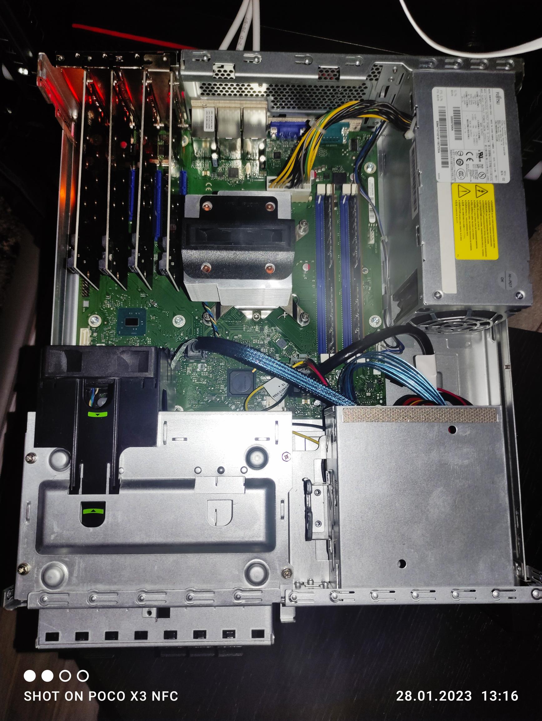

Ich nutze "einige" Fujitsu TX1320 M3 Server Barebones, sind günstig, halbwegs effizent, haben IPMI/iRMC, kompakt und mir wichtig, kommen mit und ohne ECC RAM klar, wenn auch nicht mit allen (besser nicht über 2400Mhz gehen).
Es gibt aber auch Nachteile, die beidem MS200 https://geizhals.de/mega-electronics-fastro-ms200-ssd-2tb-ms200-200tts-a2661448.html funktionieren sauber nur in den beiden unteren Slost die wie auf dem Bild zu erkennen langsamer angebunden sind; "PCI-Express 3.0 x1 (mech. x4) 1 x Low-Profile PCI-Express 3.0 x4 1 x Low-Profile PCI-Express 3.0 x8" in den oberen beiden geht es so lange gut, bis man auf die Idee kommt einen sync. zu starten dann ist ganz flott die Verbindung zur ServeOberfläche abgebrochen. Dieses Phänomen hatte ich bisher nicht mit dem WD SN550/570...da kann ich alle 4 Slost voll ballern und sync.
Auf den langsameren Slot funktionieren aber auch die MS200 seit Monaten im 24/7 Betrieb sauber.

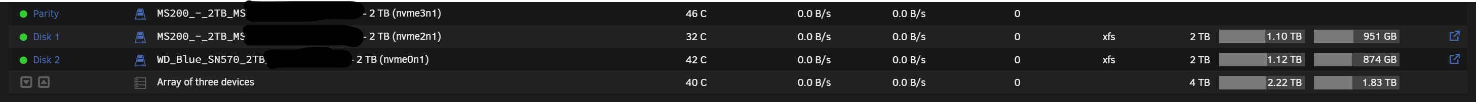

Mit dem internen "File Manager" konnten die Inhalte auf die zuvor im array eingebundene WD SN570 rüberkopiert und im Anschluss dann die weitere WD SN570 mit der parity sync. werden. Läuft so weit. Jetzt stabil.
Kleine Bemerkung, trotz 1:1 Kopie unterscheidet sich die MS200 von der SD570 was den Füllstatus betrifft.
