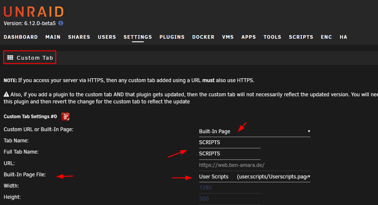

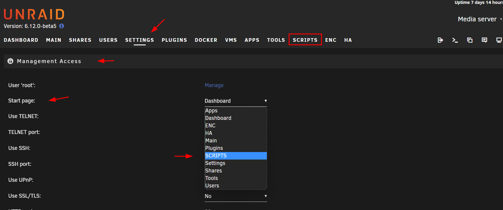

ein Weg wenn du per default auf einem anderen Tab landen willst

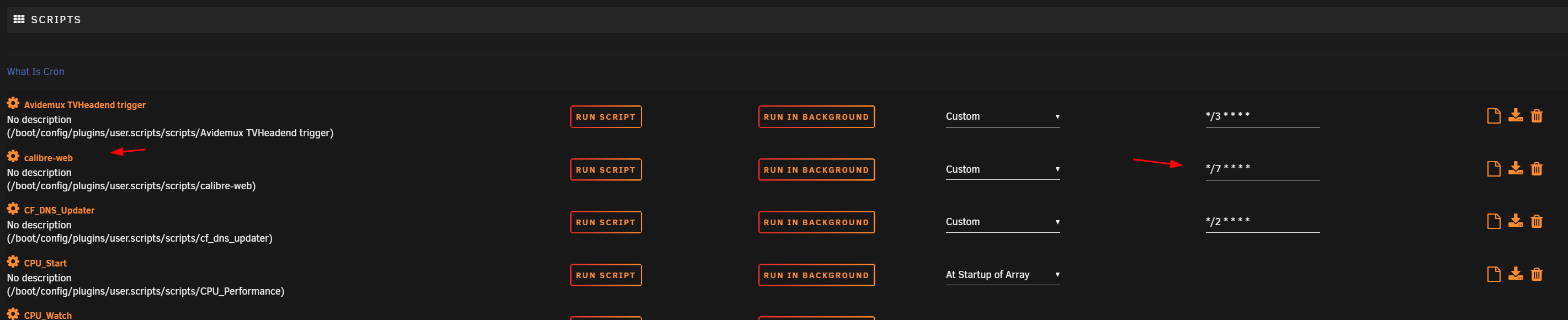

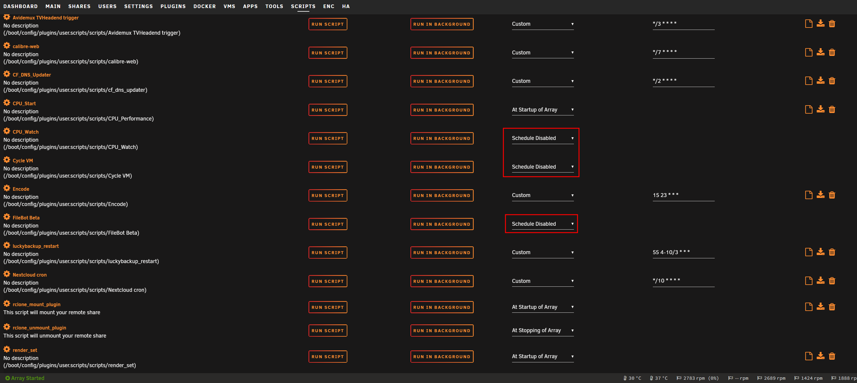

jetzt gibt es ja per se SCRIPTS nicht, da ich jedoch auch einige nutze (wobei ich alle automatisiert habe) gibt es dafür ein Plugin
und so landest du per default bei deinen userscripts nach JEDER Anmeldung ...

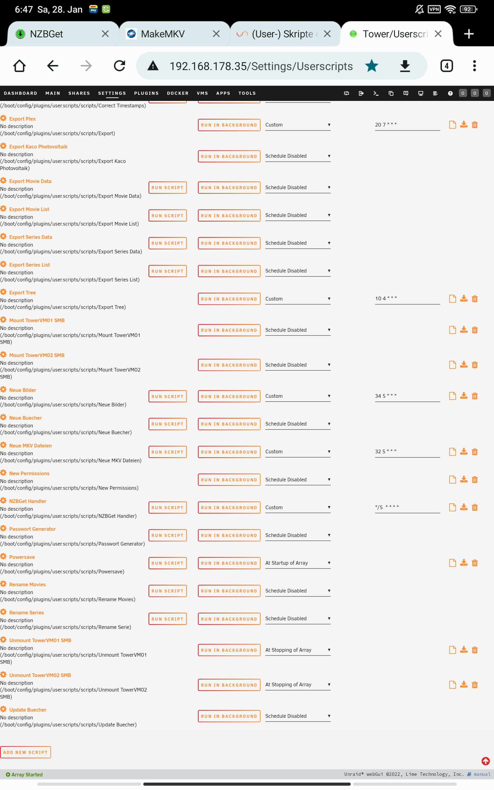

Da sagst Du was. Das ist Seite 2 von 2:
Screenshot_2023-01-28-06-47-38-678_com.android.chrome.thumb.jpg.e2bf09dcc07775d791354e69d1338886.jpg
