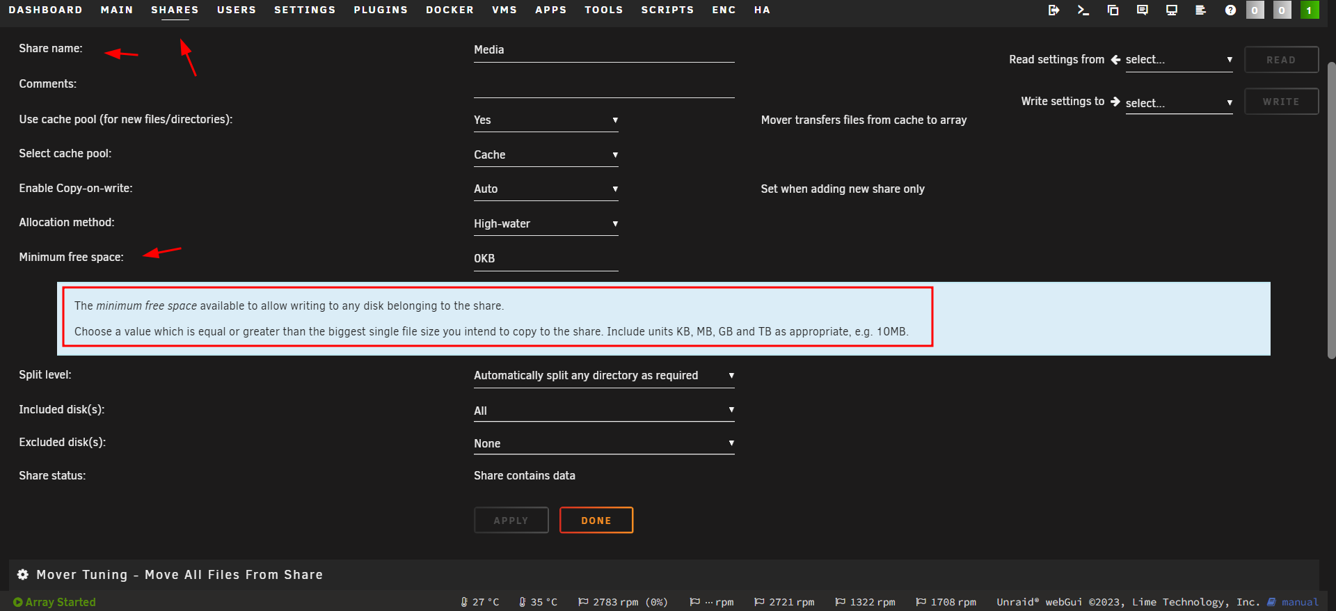

Was muss man hier einstellen, wenn auf der HDD noch z.B. 800 MB frei sind und rsync eine Datei kopiert, die 1 TB groß ist?
was hat das noch mit dem topic zu tun ? mach doch bitte bei Themenwechsel ein neues auf ...
was hast du hier eingetragen ?
und dann bitte neuen Thread oder vielleicht erstmal einlesen welches setting was beinhaltet ... Danke.
nicht mehr viel, richtig!
Kurz zur Frage, dann werde ich mich noch einmal einlesen....
500 MB
genau, und wie du oben bei meinem post siehst steht da auch die Lösung ... wenn du mit der Maus bei Dir darüber fährst, kommt ein "Fragezeichen", das öffnet oft eine Hilfe zum Punkt ... damit jetzt genug offtopic hier
