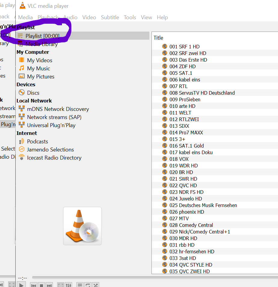

Das ist die Liste der Sender im Netzwerk und die Speichere ich als .m3u
Danach kann ich in Xteve auf Update klicken und somit wieder TV in Plex schauen. Das muss ich alles manuell machen und das nervt mich an.

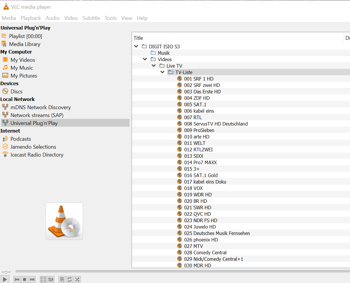

Ja genau also so schaut der link zu einem sender/stream aus http://192.168.2.215:9100/disk/NON-DLNA-OP01-FLAGS8d100000/O0I525.ts der unterstrichene teil ändert sich.
Und das ist der Link zur Liste der Streams/Sender http://192.168.2.215:9100/dev0/srv1/control?ObjectID=0$3$41$47
Leider kann ich den letzten Link nicht aufrufen. Beide Links sind aus dem VLC Player womit ich auch die Playliste erstelle und dann an Xteve übergebe.
Der Receiver hat auch einen Twonky Server am Start aber auch hier kann ich mir nur die Streams anschauen.
