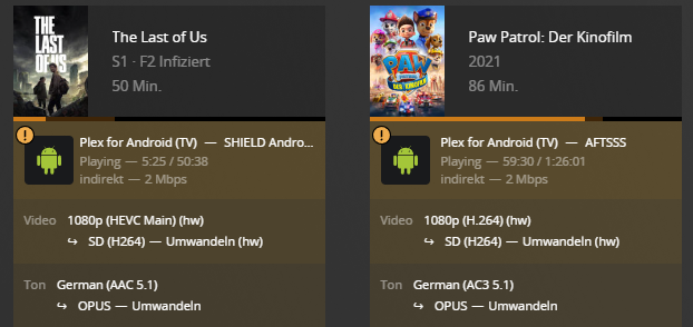

YouGen Posted January 29 Share Posted January 29 Hallo zusammen, ich bin Kunde bei Unitymedia / Vodafone mit einem 500mb /s download 50mb/s Upload Tarif. Warum ist hier mein Upload bei 2mb/s gecapped? Wenn ich mich zb. von der Arbeit auf den Plex Server schalte, ist dort aufgeführt, dass dieser indirekt aus dem Internet erreichbar ist. Hat es hier mit dem DS - Lite Tunnel den ich als Anschluss habe zu tun ? Quote Link to comment
MAM59 Posted January 29 Share Posted January 29 Du solltest mal den Vertrag lesen, da steht doch 50mbit/s. Das sind BITS, nicht BYTES. Eigentlich sollten da dann 4MB/s bei rauskommen. Wenn Du 2 Verbindungen gleichzeitig hast wie im Screenshot dann passt es ja genau. Wenn da aber nur eine Verbindung ist, kann es sein, dass Du Deinen Plex Server so eingestellt hast, dass er nur für genau 2MB/s den Stream umwandelt. DS Lite erlaubt gar keinen Zugriff von Aussen, Plex wird sich also über IP V6 verbinden müssen, warum das "indirekt" sein soll, erschließt sich mir nicht, sorry. Quote Link to comment

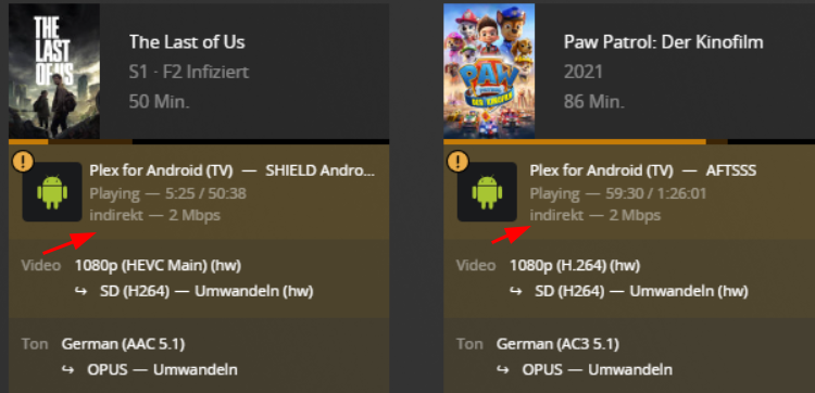

alturismo Posted January 29 Share Posted January 29 @MAM59 nene, die Frage ist schon berechtigt 2 mbit pro stream bei 50 mbbit upstream ... ich hab auch Kabel mit 50 up, da geht schon mehr mit 50 mbit upstream bekommt man schon die meisten Sachen per direct stream durch 1 hour ago, YouGen said: Hat es hier mit dem DS - Lite Tunnel den ich als Anschluss habe zu tun ? DSLite, yep, dann wirst du nur über die Plex Server geleitet und da ist bei 2 mbit fertig weil du keine Direktverbindung nach Hause hast ... Quote Link to comment
Solution alturismo Posted January 29 Solution Share Posted January 29 1 hour ago, YouGen said: Hat es hier mit dem DS - Lite Tunnel den ich als Anschluss habe zu tun ? du kannst dich jetzt zum Thema ipv6 Direktverbindung einlesen ob und wie das klappt oder Thema Vserver mit beispielsweise ssh Tunnel, gibt es recht günstig bei 100 mbit up/down, nutze ich als LTE Fallback falls mal Kabel ausfallen sollte ... gibt auch ne Menge Anleitungen hierzu. Oder, du rufst deinen Provider an und fragst ob er 1. ipv4 anbietet und wenn ja, zu welchem Kurs, dann kannst du entscheiden ob es dir das wert ist oder nicht ... Quote Link to comment

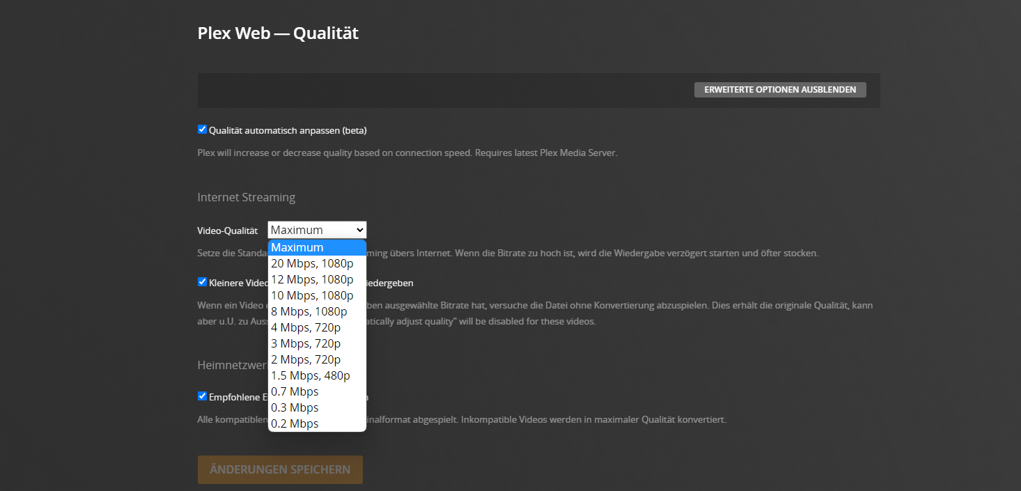

hawihoney Posted January 30 Share Posted January 30 (edited) 9 hours ago, MAM59 said: Wenn Du 2 Verbindungen gleichzeitig hast wie im Screenshot dann passt es ja genau. Das sind 2 Mbit/s pro Verbindung. Steht doch im Screenshot. 10 hours ago, YouGen said: Warum ist hier mein Upload bei 2mb/s gecapped? 2 Mbit/s ist bei Plex eine besondere Zahl. 1. Plex Klienten haben das für entfernte Verbindungen standardmäßig eingestellt. Kann man in den Einstellungen des Klienten ändern. 2. Der Plex Server hatte (?) das standardmäßig für entfernte Verbindungen eingestellt. Kann man am Server mal kontrollieren. 3. Relay, da keine direkte Verbindung - ist immer 2 Mbit/s. Das sieht man in den Plex Einstellungen des Servers am fehlenden grünen Schloß. Eines der Dreien wird es sein. Edited January 30 by hawihoney Quote Link to comment
alturismo Posted January 30 Share Posted January 30 2 hours ago, hawihoney said: 3. Relay, da keine direkte Verbindung. Das sieht man in den Plex Einstellungen des Servers am fehlenden grünen Schloß. wenn ich mich nicht täusche heißt das ja "relay" das "grüne" oder "rote" Schloss wäre jetzt aber nicht mein Maßstab, hinter einem RP ist es meistens rot die Meldung kommt ja automatisch beim stream Start. Quote Link to comment
hawihoney Posted January 30 Share Posted January 30 31 minutes ago, alturismo said: wenn ich mich nicht täusche heißt das ja "relay" Stimmt, #3 - hatte der Vollständigkeit halber alle 3 aufgeführt. Trotzdem würde ich an seiner Stelle mal in die Plex Server Einstellungen gucken was dort zu sehen ist: Ferneinstellungen, Remote IP, festgelegter Remote- und Local-Port, Abgleich mit den Router Einstellungen, etc. Bei IPv6 und DSLite muss ich allerdings passen. Quote Link to comment
alturismo Posted January 30 Share Posted January 30 1 minute ago, hawihoney said: Bei IPv6 und DSLite muss ich allerdings passen. 10 hours ago, YouGen said: Hat es hier mit dem DS - Lite Tunnel den ich als Anschluss habe zu tun ? er weiß ja anscheinend dass sein Anschluss DSLite ist ... IPv6 bin ich auch raus ... Quote Link to comment

YouGen Posted February 1 Author Share Posted February 1 On 1/30/2023 at 3:03 AM, hawihoney said: Das sind 2 Mbit/s pro Verbindung. Steht doch im Screenshot. 2 Mbit/s ist bei Plex eine besondere Zahl. 1. Plex Klienten haben das für entfernte Verbindungen standardmäßig eingestellt. Kann man in den Einstellungen des Klienten ändern. 2. Der Plex Server hatte (?) das standardmäßig für entfernte Verbindungen eingestellt. Kann man am Server mal kontrollieren. 3. Relay, da keine direkte Verbindung - ist immer 2 Mbit/s. Das sieht man in den Plex Einstellungen des Servers am fehlenden grünen Schloß. Eines der Dreien wird es sein. steht alles auf Max Client und Plex Serverseitig Quote Link to comment

YouGen Posted February 1 Author Share Posted February 1 1 hour ago, alturismo said: es standen 2 weitere oben, was hast du davon probiert ? bei den Clients ist alles auf MAX. Bleibt nur DS Lite Problem wie schon gesagt. Quote Link to comment

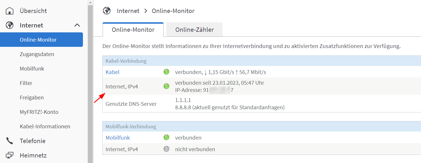

YouGen Posted February 2 Author Share Posted February 2 16 hours ago, alturismo said: das hatte ich nicht gemeint hab jetzt mal angerufen und mir wurde ein Dual Stack angeboten. Ist dieser schon aktive ? Quote Link to comment
alturismo Posted February 3 Share Posted February 3 7 hours ago, YouGen said: Ist dieser schon aktive ? ernsthaft jetzt ,,, Quote Link to comment
YouGen Posted February 3 Author Share Posted February 3 7 hours ago, alturismo said: ernsthaft jetzt ,,, ja hab es mir schon gedacht, hatte aber die Hoffnung das ich falsch liege und es dennoch aktive ist und die IPV 4 nicht angezeigt wird.. naja ich rufe mal erneut bei den Vögeln an. Quote Link to comment
