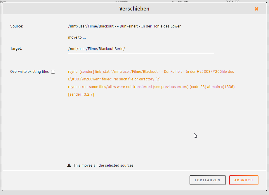

Hallo Leute,
es klappt mal wieder nicht.

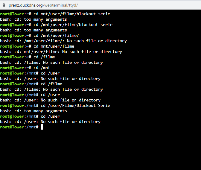

  • als Info:   "cd /user" ist nicht das selbe wie "cd user"   Mit "cd /user" würdest du in das Root-Verzeichnis /user wechseln und nicht in den Unterordner. Daher hat er das Verzeichn

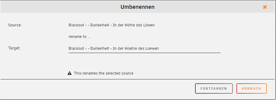

Die Fehlermeldung sagt aus, dass er die Quelldatei nicht findet. Da die Umlaute komishc aussehen: Teste mal, ob es daran liegt.
Ok, kommisch den bei Plex kann ich die Datei ja abspielen. Die ö lassen sich auch nicht in oe umschreiben :( hab erst auf fortfahren geklickt nur dann bleibt er dort stehen.

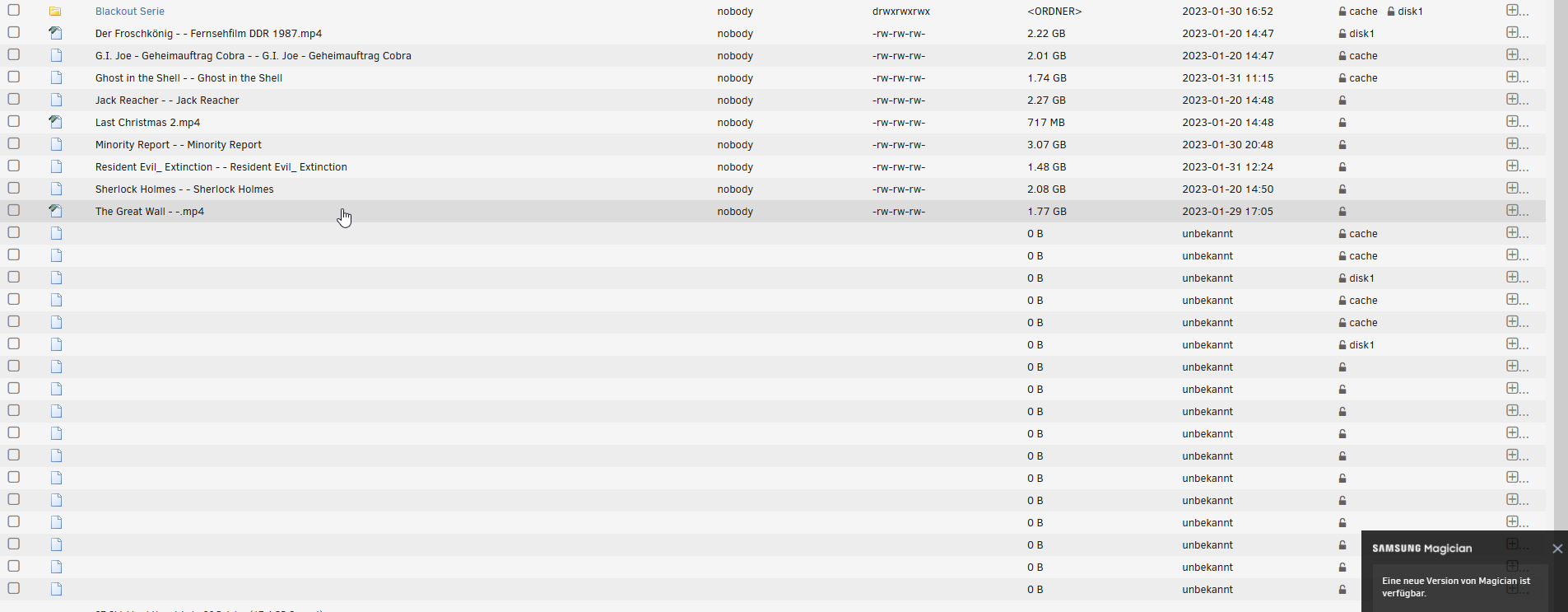

Also ich hab den Share den Filmordner als share und den ordner Blackout Serie dann per creat erstellt. im File manager steht das wen ich auf die datei drücke.
<br />
<b>Warning</b>:  file_get_contents(/mnt/user/Filme/Blackout Serie/Blackout - - Dunkelheit - In der Höhle des Löwen): failed to open stream: No such file or directory in <b>/usr/local/emhttp/plugins/dynamix.file.manager/include/Browse.php</b> on line <b>62</b><br />
in Plex kann ich diesen wie gesagt abspielen.

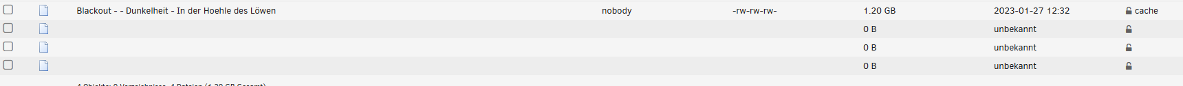

Sehe ich das richtig, dass der nach der
Datei noch 3 extra Zeilen darstellt?! In deinem Screenshot fehlt ja offensichtlich auch die Dateiendung. Ist dieser Darstellungsfehler auch ohne File Manager Plugin vorhanden?

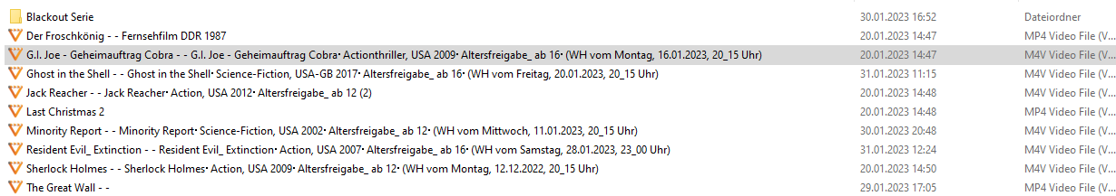

ja stimmt es wird die dateiendung nicht angezeigt. aber auch nicht unter windows.
Die anderen dateien werden wohl beim Encodieren von handbreak erzeugt, diese sieht mann aber in Windows auch nicht.grafik.thumb.png.9fb9ecc28c532e1a2b719996a571d979.png

Ja, wie keine Dateiendung?! Das ist das Standardverhalten von Windows.
Keine Ahnung was du mit anderen Dateien meinst, aber man sieht ja ziemlich offensichtlich wo das Problem ist. Da ist ein komisches Zeichen im Dateinamen (der Punkt oder was das ist).
Mach mal das im Terminal:
ls -b /mnt/user/Filme
Eventuelle komische Zeichen wird er dann anzeigen.

root@Tower:~# ls -b /mnt/user/Filme
Blackout\ Serie/
Der\ Froschkönig\ -\ -\ Fernsehfilm\ DDR\ 1987.mp4
G.I.\ Joe\ -\ Geheimauftrag\ Cobra\ -\ -\ G.I.\ Joe\ -\ Geheimauftrag\ Cobra\nActionthriller,\ USA\ 2009\nAltersfreigabe_\ ab\ 16\n(WH\ vom\ Montag,\ 16.01.2023,\ 20_15\ Uhr).m4v
Ghost\ in\ the\ Shell\ -\ -\ Ghost\ in\ the\ Shell\nScience-Fiction,\ USA-GB\ 2017\nAltersfreigabe_\ ab\ 16\n(WH\ vom\ Freitag,\ 20.01.2023,\ 20_15\ Uhr).m4v
Jack\ Reacher\ -\ -\ Jack\ Reacher\nAction,\ USA\ 2012\nAltersfreigabe_\ ab\ 12\ (2).m4v
Last\ Christmas\ 2.mp4
Minority\ Report\ -\ -\ Minority\ Report\nScience-Fiction,\ USA\ 2002\nAltersfreigabe_\ ab\ 12\n(WH\ vom\ Mittwoch,\ 11.01.2023,\ 20_15\ Uhr).m4v
Resident\ Evil_\ Extinction\ -\ -\ Resident\ Evil_\ Extinction\nAction,\ USA\ 2007\nAltersfreigabe_\ ab\ 16\n(WH\ vom\ Samstag,\ 28.01.2023,\ 23_00\ Uhr).m4v
Sherlock\ Holmes\ -\ -\ Sherlock\ Holmes\nAction,\ USA\ 2009\nAltersfreigabe_\ ab\ 12\n(WH\ vom\ Montag,\ 12.12.2022,\ 20_15\ Uhr).m4v
The\ Great\ Wall\ -\ -.mp4
root@Tower:~#
hi,
da kommt das.
9 hours ago, Syrincs said:
\n
Ich tippe auf die gemalten Punkte (Zeilenende?). Wer tippt dagegen?

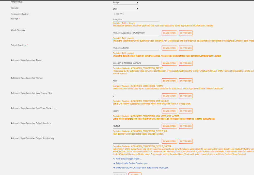

Naja, Handbrake übernimmt erstmal nur den Namen für die neue Datei von der Quelldatei:
https://handbrake.fr/docs/de/1.3.0/workflow/start-encoding.html
Vor dem Kodieren kann das ja überprüft werden. Oder einfach vorher einen passenden Dateinamen wählen.

Das kann sein das die Daten vom Fernseher kommenden und oder von tvheadend. Da könnte ich nur mal probieren ob sich das mit einem anderen Aufnahme Profil in tvheadend ändert.
