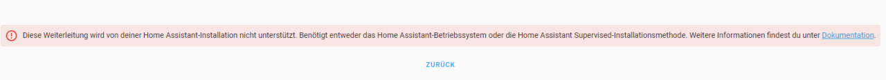

Servus,
Habe eine Frage zu den add-ons im HA
Ich hab im HA den erweiterter Modus aktiviert.
Dann müsste die Add-one ja in den Einstellungen erscheinen.
Wenn ich den Link versuche
https://my.home-assistant.io/redirect/supervisor/
kommt das

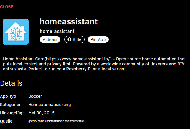

Ich habe in einem Forum gelesen, dass add-one auf einem Docker wohl nicht geht.
Ich habe diese Version als Docker installiert. Könnte es dann an der installierten Version liegen?
Hat jemand damit schon Erfahrungen? bzw. was ich machen muss, das ich die add-one im HA verwenden kann?
LG Ursli

Das geht meines Wissens nur in einer VM.
Supervisor ist ein Container. Man müsste also im Container wiederum das Docker Subsystem installieren und darauf dann im Container einen anderen Container. Es gibt Anleitungen dazu, ich habe mir das aber verkniffen. Wofür brauchst Du denn den Supervisor? Ich hab den bisher nicht vermisst.
Ich dachte ich kann dann damit das Problem lösen, sieht aber wohl eher dann nach einer VM aus, oder Extra Pi über OS. mal sehen.
Dankeschön für deine Antwort
