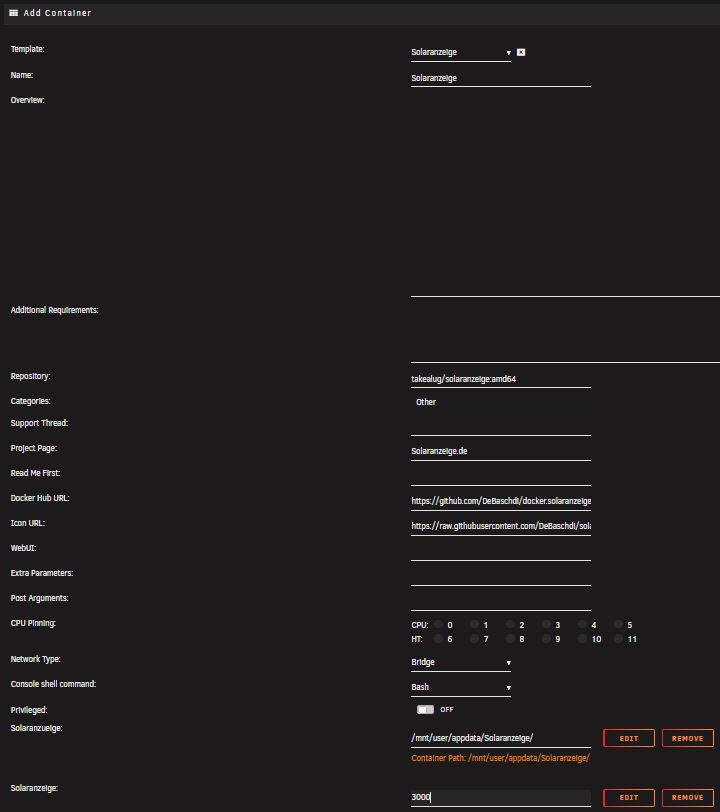

Ich bin schon unter Docker gegangen und habe dort "Add Container" gemacht und dort den github link eingegeben.
Allerdings denke ich das dies nicht richtig ist.

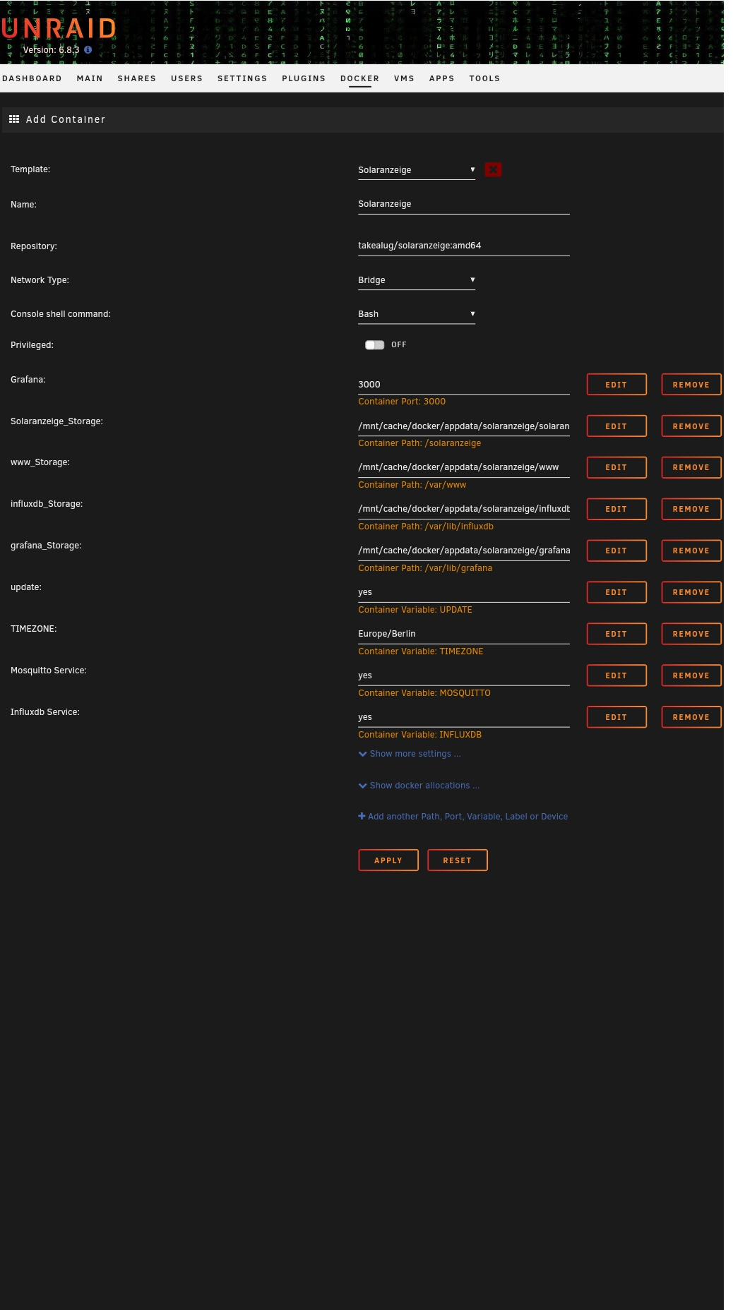

Ist auf deinem github Link ganz unten beschreiben:
Unraid Template
Note: An Template for Unraid can be found here : https://raw.githubusercontent.com/DeBaschdi/docker.solaranzeige/master/Templates/Unraid/my-Solaranzeige.xml Please safe it to into \flash\config\plugins\dockerMan\templates-user, after that you can use this Template in Unraids Webui. Docker > Add Container > Select Template and choose Solaranzeige
mit \flash ist der Unraid Stick gemeint. Da findest du den Ordner Config usw.
Screenshot vom Template ist auch dabei

Ow... Okay....
Ich sehe meinen Fehler.
Ich bin nicht davon ausgegangen das mit Flash WIRKLICH der USB Stick gemeint ist und ich dachte diesen rührt man niemals nie an.
Nachdem du das jetzt erwähnt hast war es kinder leicht 😒
Ich denke jetzt ist es richtig Implementiert.
Vielen Dank erstmal :)
