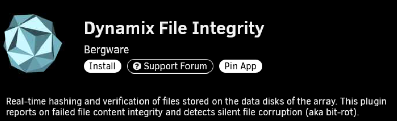

Dynamix hat das File Integrity Plugin entwickelt. welches vorher erzeugte Checksummen  timergesteuert nachprüfen können soll um Bitrot zu erkennen. Aber korrigieren oder davor schützen kann es leider nicht.
Da ich damit aber leichte Probleme hatte, greife ich weiterhin zu manuell erstellten Checksummen und lasse sie auch per Bacthlauf ab und zu überprüfen. Und zusätzlich ist ein Backup wichtig um sowas auch dann beheben zu können.
