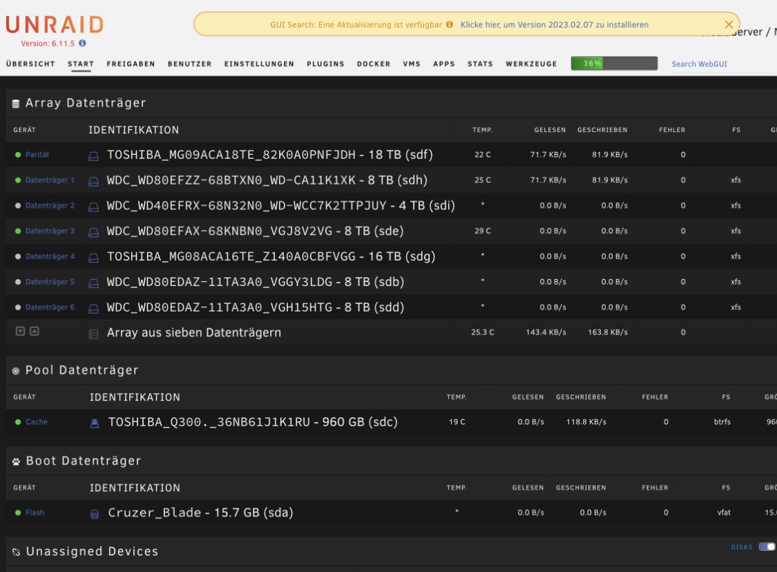

Guizzo Posted February 5, 2023 Share Posted February 5, 2023 Hallo Zusammen Ich habe eine 18 TB Toshiba MG 09 HDD als Parity Drive. Habe nun meinen ersten Parity Check durch. 3 Tage und 15 Stunden... Paritätsprüfung 2023-02-04, 20:31:31 18TB 3 Tag, 15 std, 45 min, 18 sek 57.0 MB/s OK 0 Was mir sorgen macht sind die 57MB/s ist das normal bei der Festplattengrösse? Was ich noch sagen muss, ist das in dieser Zeit Diverse docker etc. noch weiter liefen. ich hoffe jemand kann mir helfen. Quote Link to comment

Guizzo Posted February 5, 2023 Author Share Posted February 5, 2023 1 hour ago, mgutt said: Welche HDDs sind denn noch im Einsatz? 4 x 8 TB WD RED 1 x 4 TB WD RED 1 x 16 TB TOSHIBA MG 08 1 hour ago, mgutt said: Wenn die Container auf dem Array liegen, dann wäre das nicht ungewöhnlich, weil jeder Lesezugriff einer HDD unterbricht ja kurz den Check. Dann ist das wohl das Problem. WO sollten die den sonst hin? Doofe frage ich weis. Grüsse Danke schonmal Quote Link to comment

DataCollector Posted February 5, 2023 Share Posted February 5, 2023 (edited) 50 minutes ago, narvik said: Bei mir liegen die Docker auf der Cache Disk. Disk = Festplatte im Array oder Disk = SSD im Pool/Cache außerhalb des Array? Wenn die Docker/VM nur auf einer vorgeschalteten SSD aktiv sind (Shareeinstellung ddes SSD Cache: Prefer), schreiben und lesen die nicht von den Festplatten im Array und es müßte dann viel schneller laufen. Aber wie bei vielen Leuten (bis sie es korrigieren) vermute ich, daß die Docker/VM eben doch (auch zum Teil) auf dem Array liegen (erkennbar daran, daß die Verzeichnisse eben auch auf den Array Datenfestplatten zu finden sind). Edited February 5, 2023 by DataCollector Typos 1 Quote Link to comment

DataCollector Posted February 5, 2023 Share Posted February 5, 2023 40 minutes ago, narvik said: Entschuldige, manchmal drücke ich mich zu schwammig aus oder wie hier der Fall, denke an das richtige und beschreibe es undeutlich 🙂 Bei mir liegen sie auf dem Cache Pool mit der Einstellung nur auf dem Cache Pool. Dann erscheinen mir 57MB/s wirklich viel zu langsam, wenn keine Fehler korrigiert werden müssen (also reiner Lesebetrieb beim Paritychek). Vielleicht schaust Du mal mit der App File Activity ob da nicht doch gleichzeitig etwas auf dem Array herum schreibt. Quote Link to comment

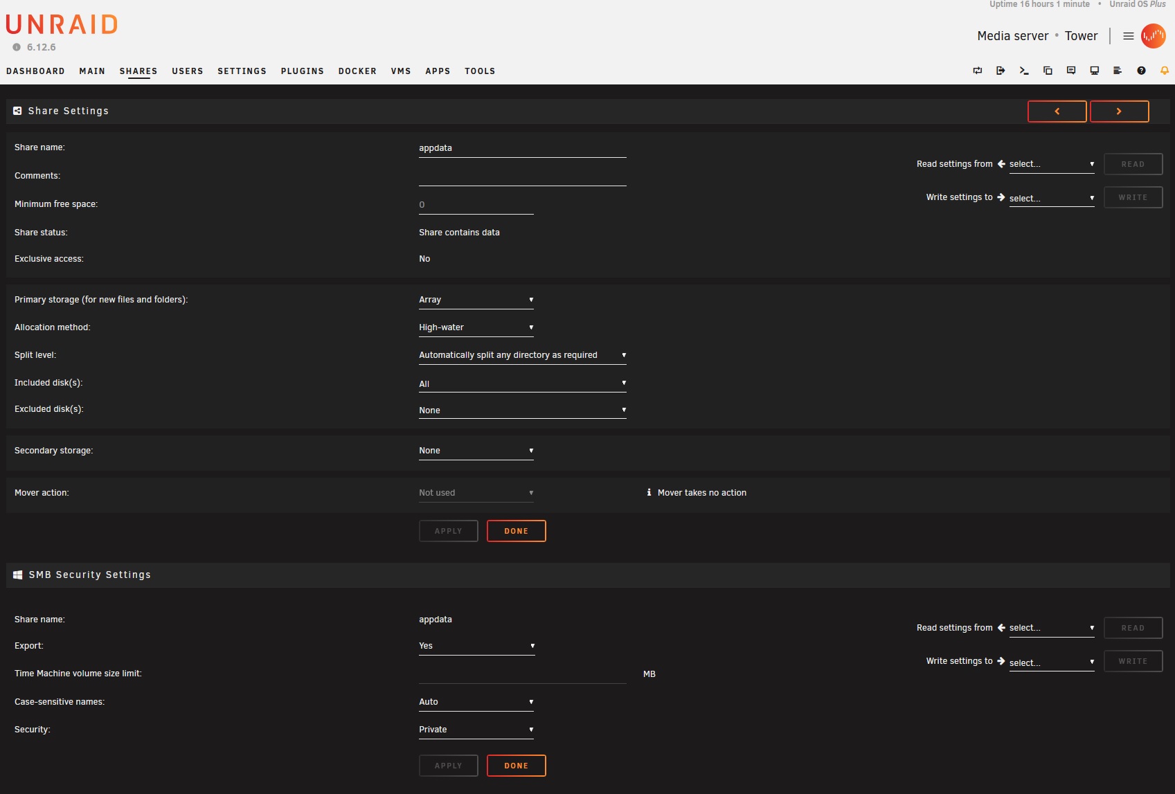

Curiosity Posted January 31 Share Posted January 31 Oh das betrifft mich wohl auch. Ich habe am Setup nichts geändert / eingestellt und so liegen auch bei mir offensichtlich die Docker im Array /mnt/user/system/docker/docker.img Oh man in welches Fettnäpfchen bin ich denn da getreten? 😔 Quote Link to comment
saber1 Posted January 31 Share Posted January 31 49 minutes ago, Curiosity said: in welches Fettnäpfchen bin ich denn da getreten? So kommst Du wieder raus: Quote Link to comment
Curiosity Posted February 1 Share Posted February 1 @saber1 Vielen vielen Dank das du bzw Ihr alle solch ein Geduld den Neuen in dem Thema Unraid, entgegen bringt. Ohne euch würden so Anfänger wie ich, wohl schnell das Handtuch werfen. Danke für euren support!!! Bevor ich mich jetzt an diese Aufgabe setze, die Docker vom Array in den Cache zu transferieren eine wohl ebenso wichtige Frage. Es ist wahrscheinlich Ratsam ein Backup anzulegen oder? Wie und vor allem womit mache ich das am einfachsten und auch so, dass ich am Ende, wenn es schief gegangen ist, ebenso einfach wieder den jetzigen Zustand herstellen kann. Bis hier hin habe ich so viel Zeit und Kummer in den Unraid Server investiert und bin heil Froh das jetzt sogar endlich Rocket.Chat läuft, ich drehe durch wenn ich bei 0 Anfangen müsste. 😔 Quote Link to comment
Curiosity Posted February 1 Share Posted February 1 @saber1 Habe mir mal den Link angesehen und denke du meinst diese Anleitung von @jj1987 "Zum "heilen" musst du jetzt ersteinmal das Array als secondary storage definieren, dann mover direction "Array->Cache". Dann unter settings -> Docker den Docker Dienst stoppen. Danach den mover starten Dann Docker Dienst wieder aktivieren und ggfs den Share wieder nur auf Cache stellen " Okay "Secondary Storage" habe ich gefunden, aber wo ist "Mover Direction"? Docker Stoppen krieg ich auch wohl hin Den Mover starte ich unter Main -> "Move" oder woanders? Ich hatte hier im Thema auch schon die Anleitung von @cz13 gelesen: On 2/7/2023 at 6:01 PM, cz13 said: Docker und VM Dienst unter Settings auf No. Danach bei den Shares appdata, system und domain den Cache auf Prefer. Jetzt den Mover laufen lassen. Wenn der durch ist sollten die Shares nicht mehr im Array liegen sondern auf dem Cache. Wenn dem so ist können die Dienste Docker und VM wieder gestartet werden. Am besten für der Cache auch Minimum Free Space definieren, damit dieser nicht voll läuft. Er stoppt erst die Docker und VM und verschiebt wohl sowohl APPDATA als auch SYSTEM und DOMAIN in den Cache, wenn ich das richtig interpretiere. Ich weiß nur nicht was er damit meint "den Cache auf Prefer" Minimum free Space hatte auch @mgutt in seinen häufig gestellten Fragen angesprochen. Seine Empfehlung war diesen auf 100GB zu setzen. Trage ich das auch unter Shares - Appdata - shares Settings ein und wenn ja, nur dort oder auch anderswo? So jetzt habe ich drei Infoquellen und muß zum ersten wissen welches ist nun die richtige Vorgehensweise. Erst Docker und VM stoppen und dann Share Settings von Appdata bearbeiten oder erst danach Stoppen? Zweitens - Nur Apdata oder Apdata, System und Domain verschieben und Drittens - muß ich dann den Pfad unter Settings - Docker - Default appdata storage location händisch ändern oder erkennt das System automatisch die Änderung. Ach ja und der Mover....redet Ihr von dem Mover Button im Main Bereich oder gibts da einen anderen Weg den Umzug anzustossen. Hab ich was vergessen? Ich hab echt schiss das da was schief geht, daher verzeiht mir bitte wenn ich so viele Fragen habe Quote Link to comment
cz13 Posted February 1 Share Posted February 1 12 minutes ago, Curiosity said: Mover Direction"? Sollte Mover Action sein. Dort kannst du nur etwas auswählen wenn secondary Storage gesetzt ist. 13 minutes ago, Curiosity said: den Cache auf Prefer" So hieß das bis Unraid 6.11.x Mit 6.12.x hat sich hier einiges geändert. Quote Link to comment
