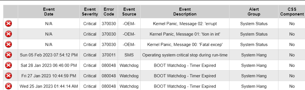

UnRAID 6.11.5, Absturz, System Event Log Information
Heute kam es zu einem Absturz, mittels IPMI, System Event Log Information gibt es folgende Aufzeichnungen;

Das System ließ sich nach dem Absturz wie gewohnt starten, generell läuft es 24/7 durch.
Vllt kann jemand aus Erfahrung etwas zu den Logs. sagen oder kennt gute Quellen für die Entzifferung der codes.
Vielen Dank.

Danke, mal sehen ob die das auch ohne Ticket/Gold Status machen. Werde erstmal L0s beim PCIe herausnehmen, danach die C-States weiter zurückfahren.

... Admin-Aktivierung im Forum bei "https://forum.ts.fujitsu.com/ lässt auch mit unterschiedlichen E-Mails auf sich warten...
Seitens des Supports zum Fehler Error-Code gibt es nur mit Rechnung, ansonsten kein weiterkommen.^^
Wie gewohnt 1x im Monat Absturz.  Mal sehen was das aktuelle Beta Update so bringt, vllt.  Beim nächsten Absturz werde ich da dann auf Ryzen wechseln., auch im Anbetracht dass ja in der aktuellen Unraid Beta;
