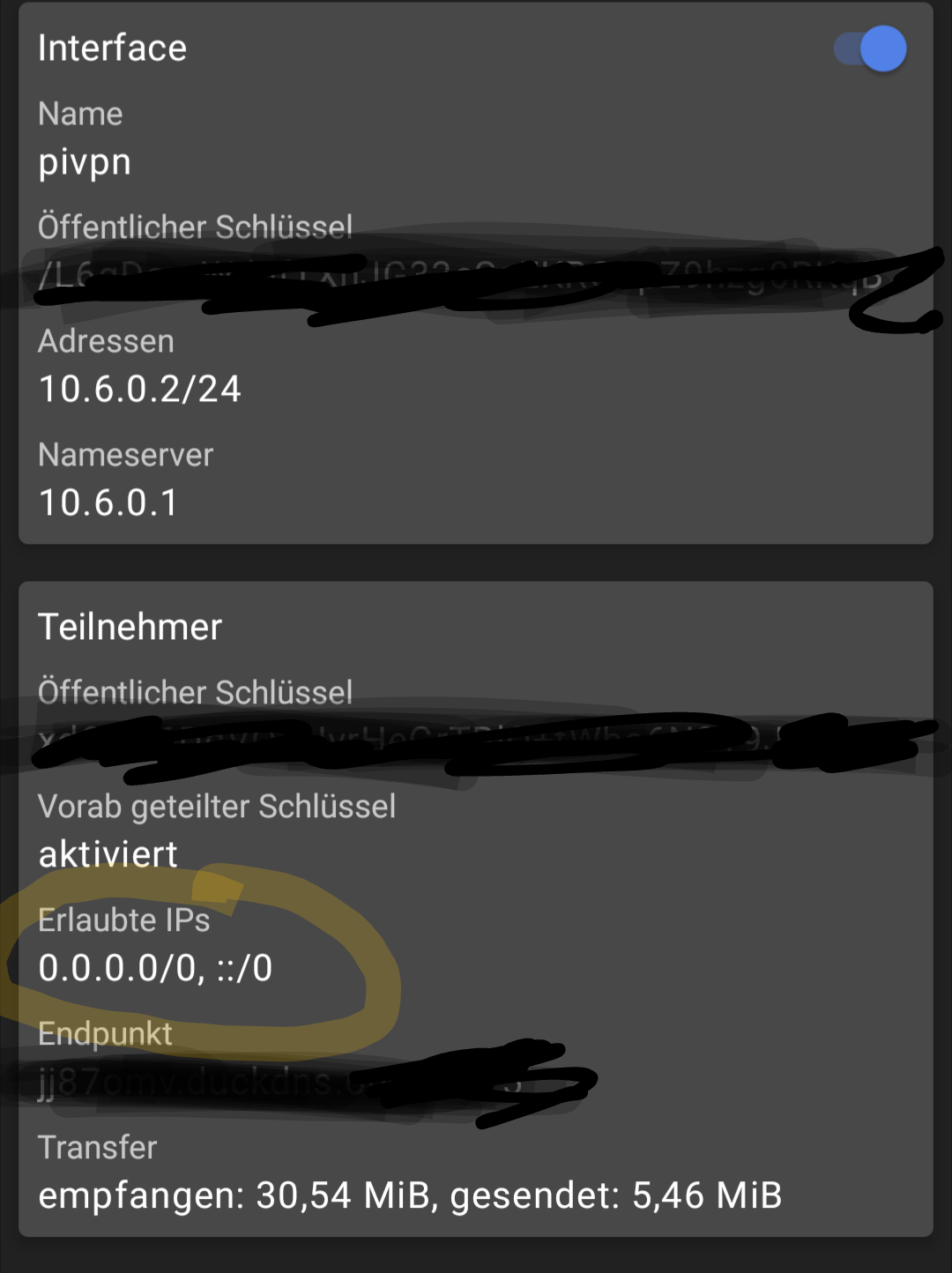

Bei mir sieht das zb so aus:
Bei 0.0.0.0/0 geht halt der gesamte Traffic durch wireguard (bei mir so gewollt und auch unterweg/mit dem Handy pihole nutzen zu können) du müsstest dort dann 192.168.101.0/24 eintragen
