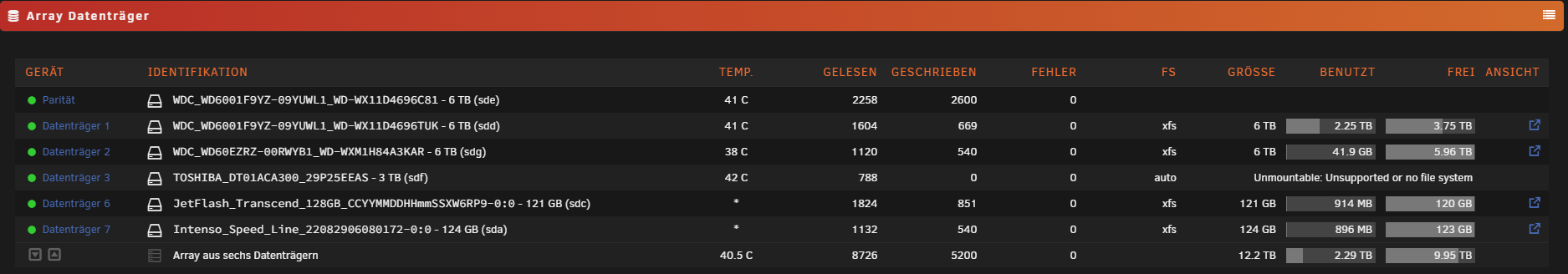

Hallo zusammen,
ich habe ein Problem mit meiner 3TB Toshiba Festplatte.
Ich habe die Festplatte angeschlossen und den Preclear gestartet, dieser lief ohne Fehlermeldung durch.
Danach habe ich sie mit dem Dateisystem XFS formatiert und als Datenträger 3 ins Array eingebunden.
Nach dem Start des Arrays wurde allerdings unter "FS" nicht "XFS" angezeigt sondern "auto" und bei der Festplatten Größe steht:" Unmountable: Unsupported or no file System".
Unraid hat allerdings sofort angefangen die Platte mit Daten der Wiederherstellung zu beschreiben, dies lief auch ohne Fehlermeldung durch.
Wenn es im gesamten Vorgang keine Fehler gibt und ich sie auch im XFS formatiert habe, warum gibt es dann diese Fehlermeldung? Und wie kann ich diese beheben?

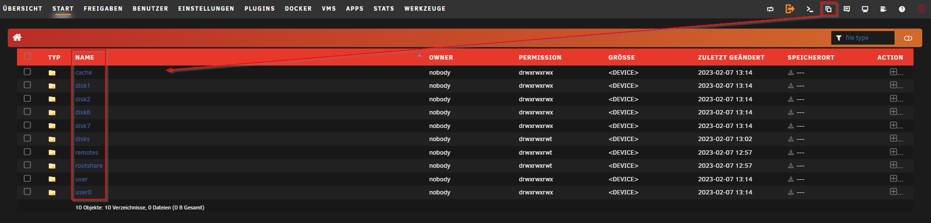

Ja es gab eine Disk, die war aber defekt und es gab immer Smart Warnungen. Ich weiß aber auch nicht was an Daten überhaupt drauf gewesen sein könnte, da ich meine Synology Daten auf Unraid gebracht habe als nur eine 6TB Parity und eine 6TB Daten HDD angeschlossen waren. Seitdem habe ich nichts verschoben und er im Nachgang die 3TB, die jetzt defekt war, hinzugefügt.
Ich bin totaler Anfänger aber ich denke den Befehl sollte ich im Terminal eingeben, richtig?!?
Wenn ich auf den File Manager , rechts neben dem Terminal, klicke, dann sehe ich auch keinen disk3 Ordner.
