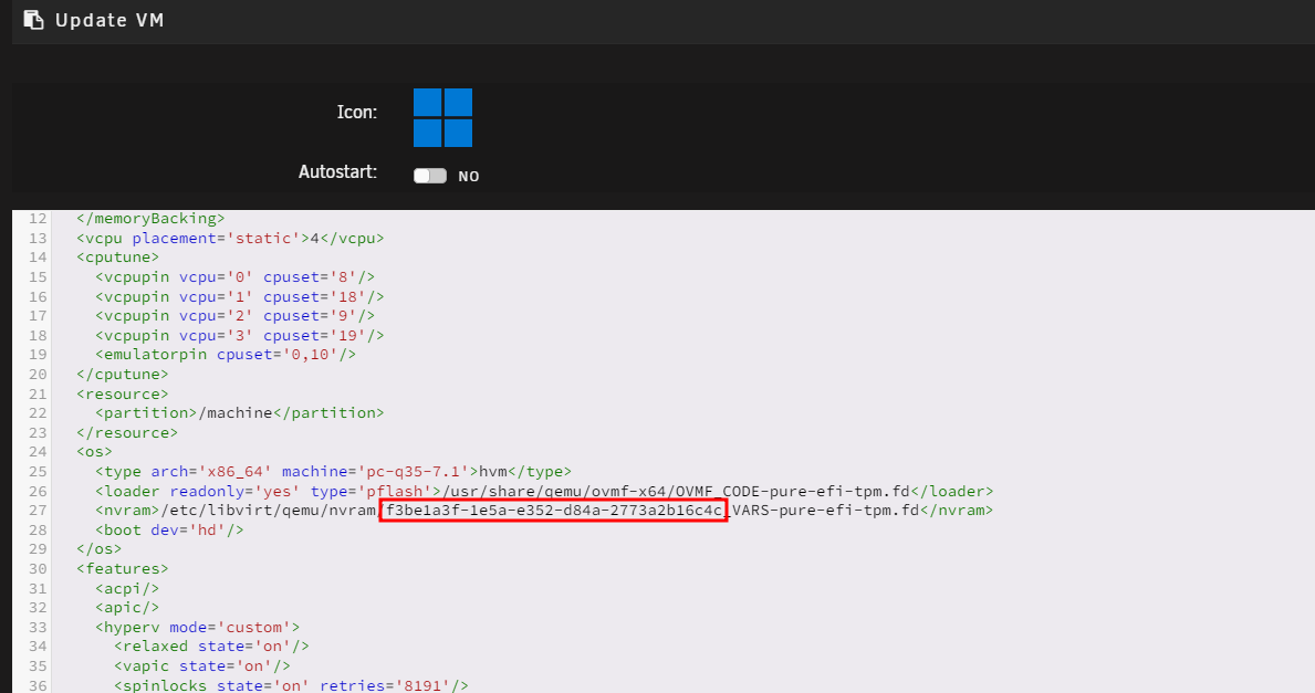

ja, es wird eine erstellt, passt aber nicht zur uuid aus der vorhandenen xml, daher wird das scheitern.
entweder machst du einen restore über das script (bitte die vdisk nicht vergessen) oder
du kopierst einfach die vorhandene xml, am neuen Rechner erstellst du eine neue passende VM (Windows 10, 11, ..) gehst in die xml Ansicht,
kopierst die neu erstellte uuid in die vorhandene, dann kopierst du den Inhalt der vorhandenen komplett in die neue VM xmlund fertig bist du
(vorausgesetzt Pfad zur vdisk passt, passthrough sofern vorhanden muss halt auch passen ...)

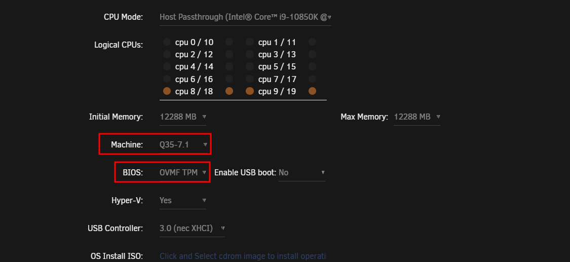

hast, dann reicht eigentlich einfach neue VM anlegen, zur vorhandenen vdisk zuweisen und fertig (nur Bios und Chipsatz Type sollten immer übereinstimmen)
einfach merken oder notieren oder screenshot oder ...
