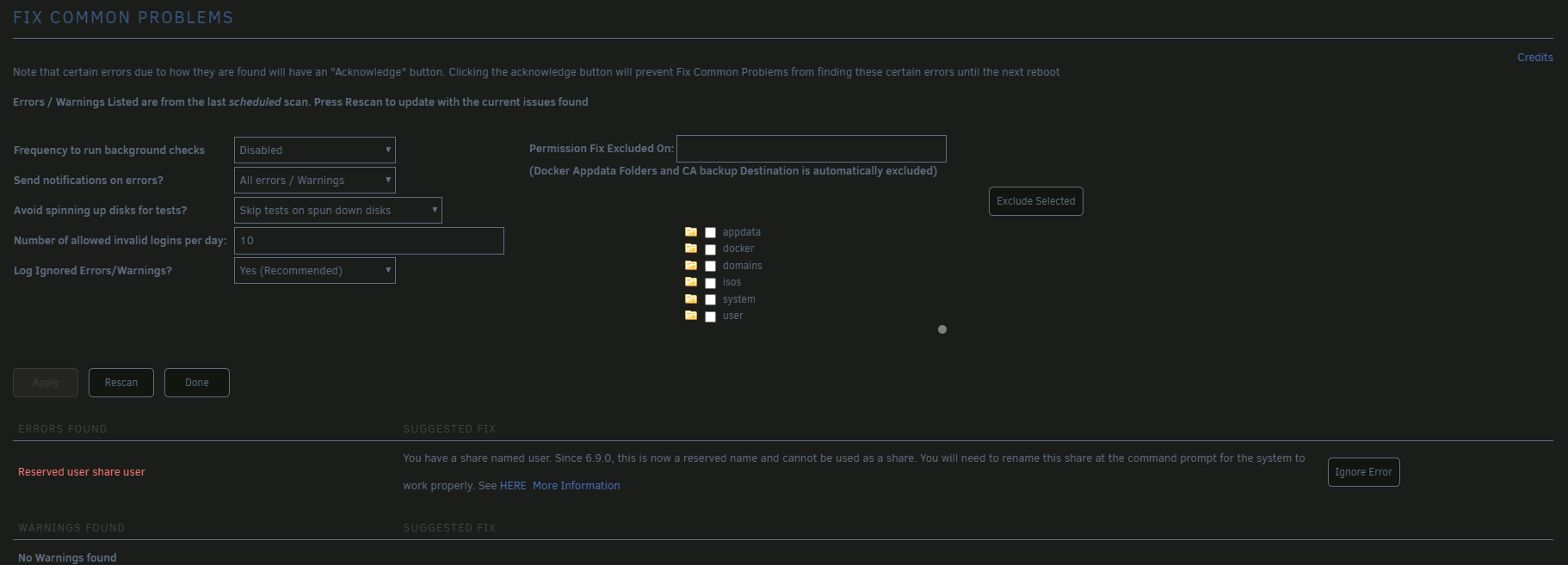

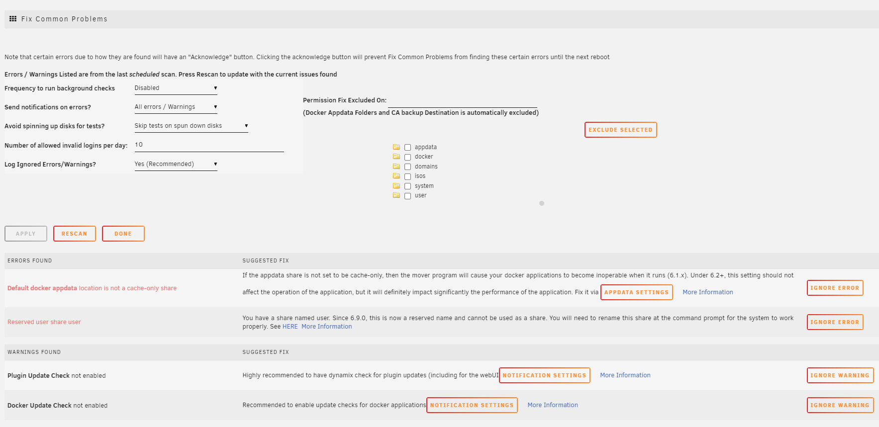

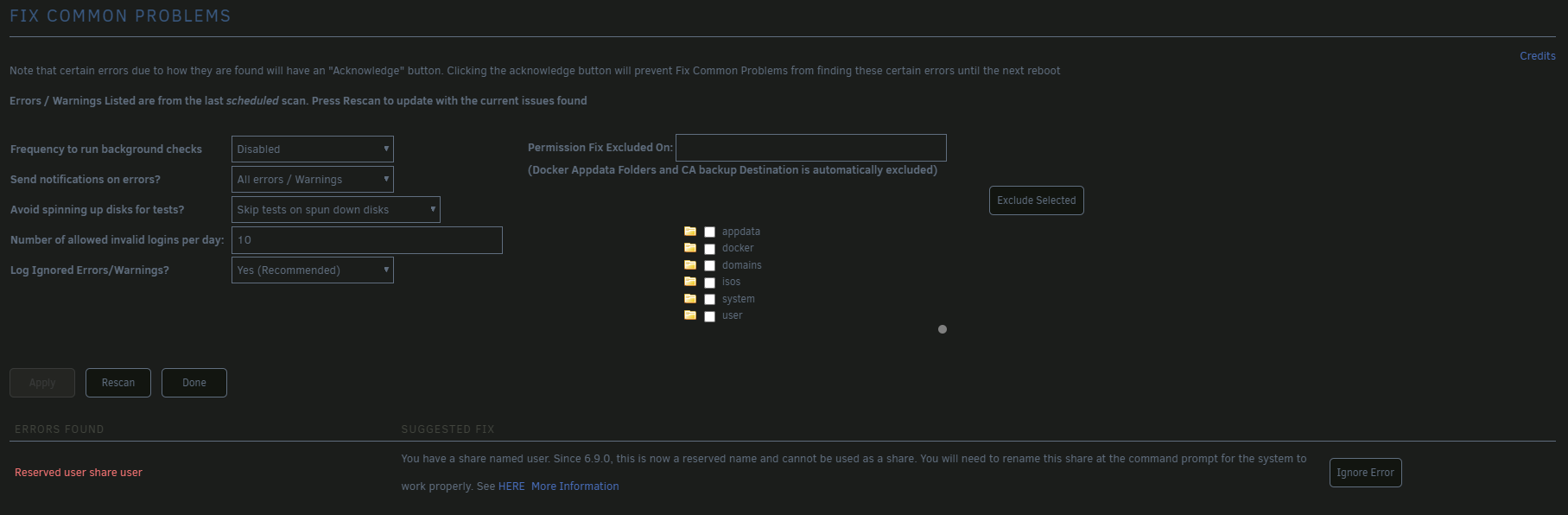

Hallo liebe Community, als Neuling habe ich diese Woche den Einstieg in das Thema Unraid geschafft. Jetzt installiere ich gemäß der Videoanleitung von The Greek Freaks "Unraid RICHTIG installieren und einrichten! Walkthrough mit Plugins - Unraid Tutorial #002" die notwendigen Apps. Jetzt gibt mir die App Fix Common Problems die Meldung, dass ich eine Freigabe namens Benutzer habe. Seit 6.9.0 ist dies nun ein reservierter Name und kann nicht als Freigabe verwendet werden. Ich muss diese Freigabe an der Eingabeaufforderung umbenennen, damit das System ordnungsgemäß funktioniert.
Ich habe gesucht und bin nicht fündig geworden. Und leider verstehe ich auch nicht so recht, was ich da genau machen soll. Ich finde die entsprechende Stelle für die Umbenennung der Eingabeaufforderung nicht.
Hat jemand damit Erfahrung und wäre bereit mir kurz Hilfestellung zu geben?
Viele Grüße und vielen Dank im Voraus!

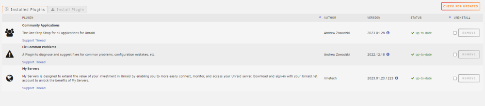

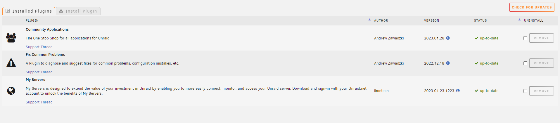

Erst einmal vielen Dank für Deine schnelle Unterstützung. Ich habe mich Deiner Anweisung angenommen. Konnte das Problem aber nicht lösen. Die Anfrage 'Is/mnt/user' ist negativ. Habe das System komplett neu aufgesetzt. Es ist also ganz sauber außer My Servers wegen dem Key und FixCommonProblems als einzige Apps installiert.  Und ich bekomme wieder diese Meldung. Ich frage mich, ob es vielleicht ein Bug in der App FixCommonProblems sein könnte?

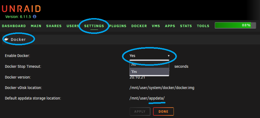

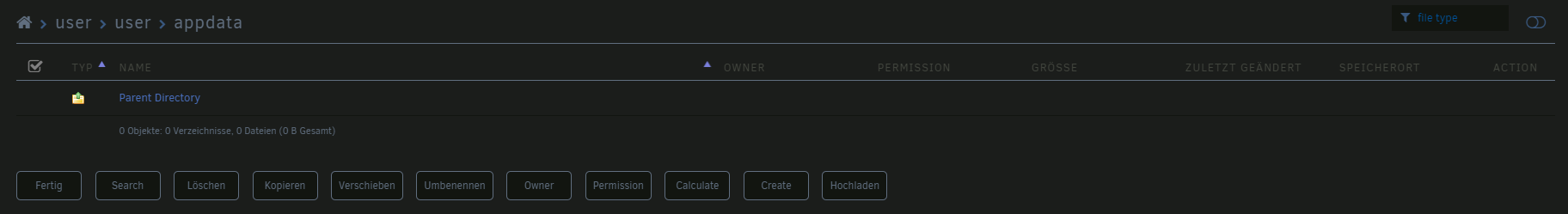

appdata gehört normalerweise zu docker.
Wenn Dein Docker unter Settings aktiviert ist, dann sperrt der sich gegen löschen.

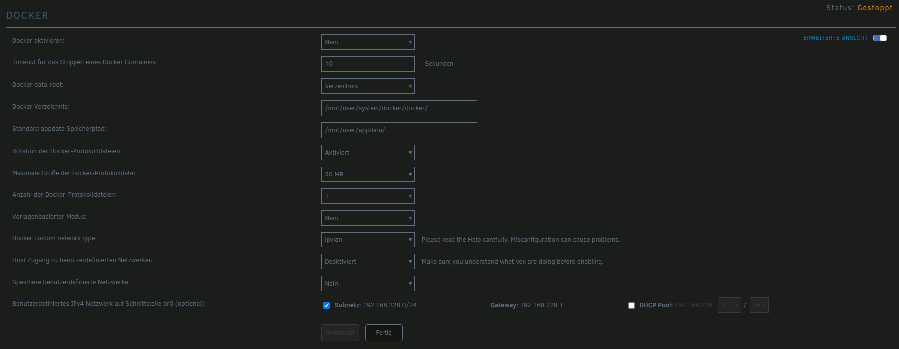

Docker war aktiviert habe es jetzt deaktiviert und den Docker Data-Root auf Verzeichnis gestellt. Es sieht, wie folgt aus.
Ist der Docker-Verzeichnis eventuell von  /mnt/user/system/docker/docker/ in /mnt/disk6/system/docker/docker/ zu ändern? Ebenso mit dem Standard appdata Speicherpfad.

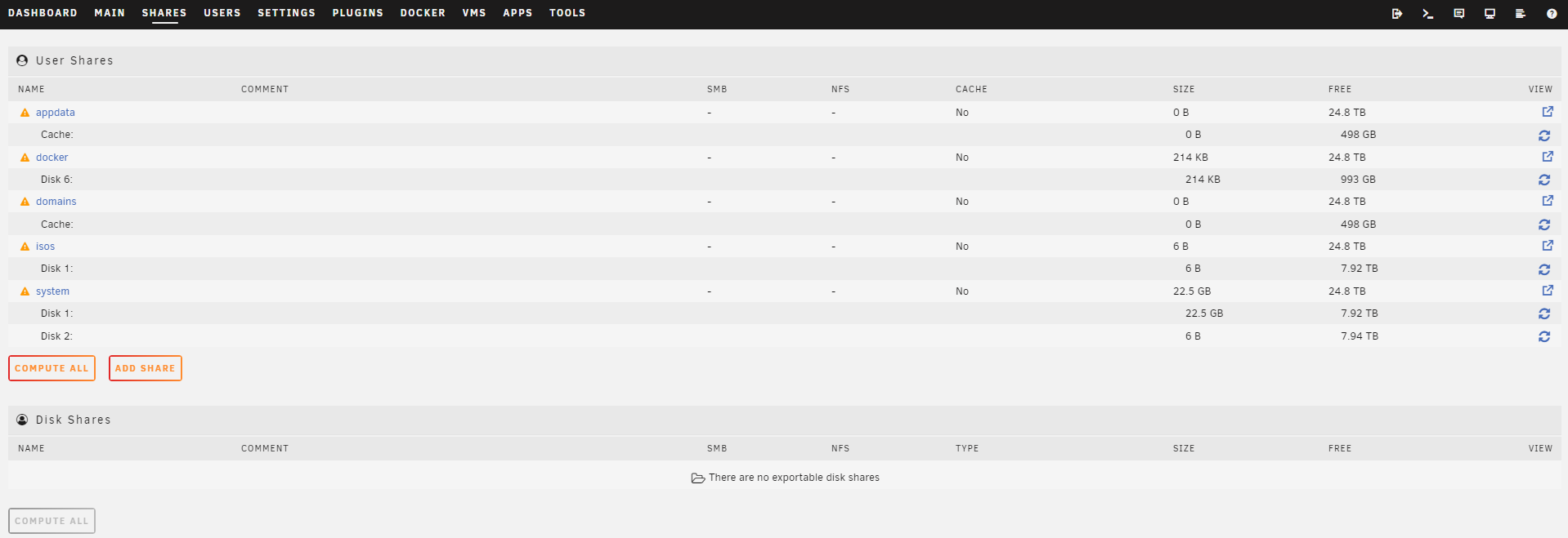

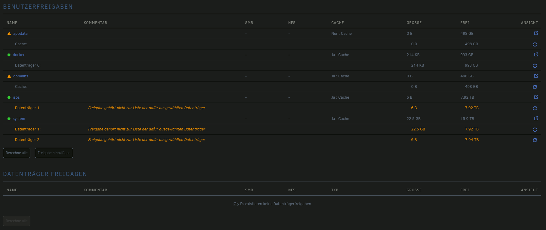

Ich bin Euch allen sehr dankbar, dass Ihr Euch bereit erklärt mir zu helfen. Bevor ich dieses Problem nicht gelöst habe, möchte ich vorerst keine weitere Konfigurationen und Installationen vornehmen. Würde mich freuen, wenn sich das Problem löst. Außerdem habe ich jetzt eine Meldung in den Shares für isos und system.
Bedeutet das, dass der Cache, wie bei appdata auf Nur: Cache stehen sollte?

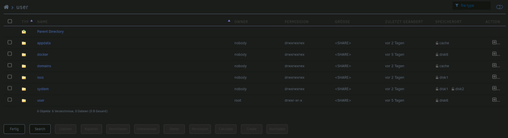

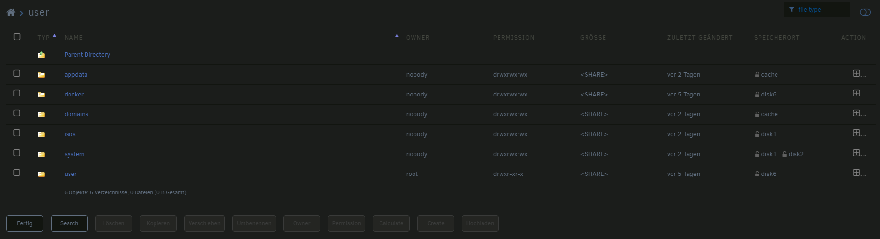

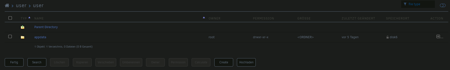

Der Dynamix File Manager hat mir den gewünschten Zugriff zum /mnt/user/ Ordner gewährt. Was soll ich jetzt tun? Soll ich den user-Ordner gemäß Abb.01 löschen?
Abb.01
Abb.02
Abb.03
da ja nichts relevantes mehr drin ist, ja ... oder warum willst du den behalten ?
Ich habe das Problem, dass Fix Common Problems mit folgende Meldung ausgibt...
Ich wusste nicht weiter. Jetzt habe ich über Dynamix File Manager den Zugriff auf den Ordner erlangt. Ich möchte den deklarierten Fehler beheben. Das Umbenennen, wie von Fix Common Problems empfohlen, ist nicht möglich. Ich kann den user-Ordner entweder löschen, verschieben oder den Owner von root auf nobody ändern.  Ich bin nicht gewillt den Ordner zu behalten.
dann lösche ihn oder was ist jetzt noch die Frage ?
Ich danke Euch allen für Eure Unterstützung. Der Ordner ist gelöscht und die Fehlermeldung ist weg. Somit ist das Problem gelöst.
