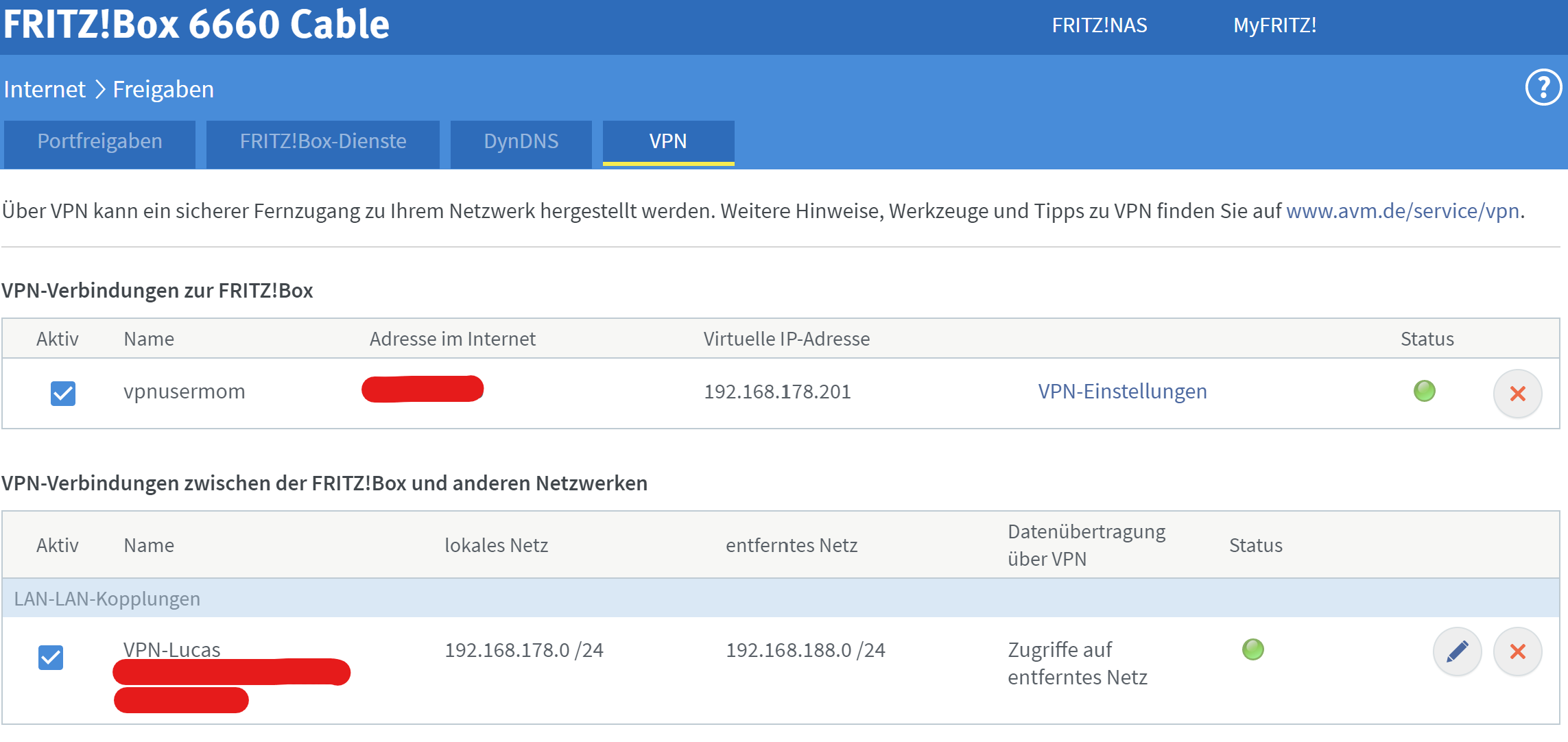

Unzwar hab ich eine LAN zu LAN kopplung von meinen Netzwerk (192.168.188.1) zu dem Netzwerk zu meiner Mom (192.168.178.1)
In meinen Heimnetz (auch im Unraid Terminal) kann ich also auf alles zugreifen in meinen Netzwerk und in dem meiner Mom.

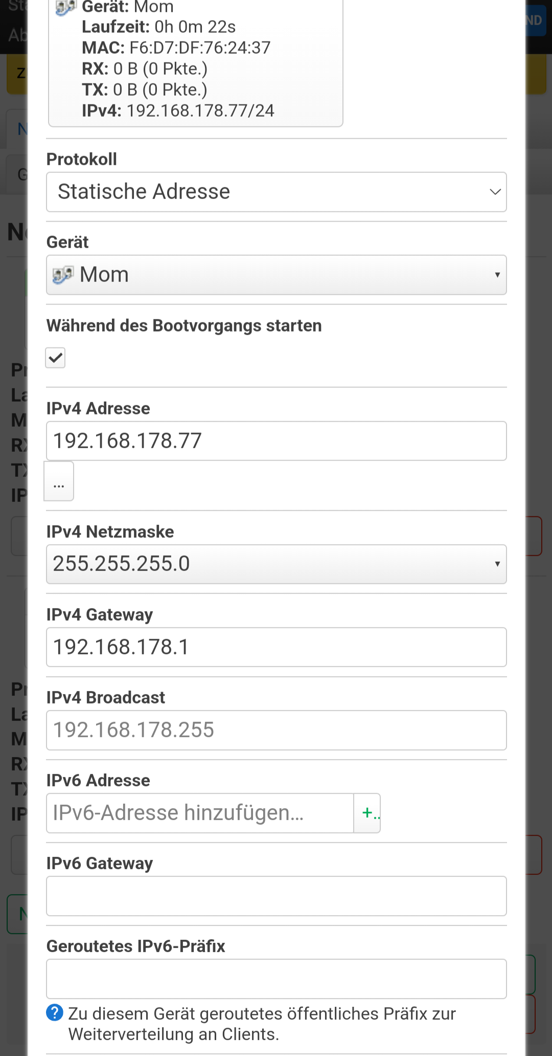

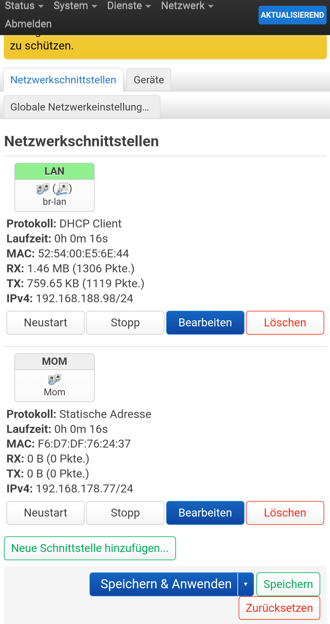

Nun müsste ich ja den Gateway in diesen Netzwerk ändern, das habe ich in einer OpenWRT VM gemacht (2 Interfaces, mein Normales und das meiner Mom).
Nun ist es so das ich mit dem Interface meiner Mom keine Verbindung hinbekomme (kein Internet und kein ping irgendwohin) mit der Gateway Änderung.
Das andere interface funktioniert in beide Richtungen... aber mit meiner Öffentlichen IP
Ich vermute, Deine VM routet das alles wieder in dein normales LAN, wo sowohl die unraid Routing-Table und auch nur die Fritten aktiv sind.
Du musst die openWRT-VM zu deinem zentralen Router machen und die beiden Fritzen wie zwei WANs konfigurieren ... wenn es mit openWRT überhaupt geht (unterschiedliche Routing Tabellen).

Sooo hab die Lösung!
Komischerweise hat dies mal vor ein paar Wochen nicht funktioniert.
Ich habe zusätzlich zur VPN Lan zu Lan Kopplung einfach noch ein VPN User hinzugefügt.
Im LXC habe ich mit VPNC die Verbindung aufgebaut und schwupp übernehme ich die Öffentliche IPv4.
Genau das was ich wollte, die Lösung war noch so einfach. :D
