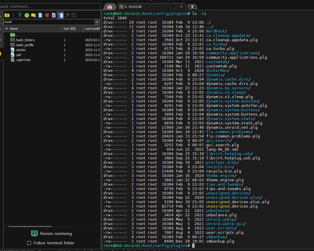

Plugins landen normalerweise in /boot/config/plugins Schau mal in den Ordner wegen dem Sprachpaket und ob in dem entsprechendne Unterordner eine txz oder tgz Datei gelandet ist.
hier mal ein Screenshot
is also alles da, keine Ahnung was da los ist bei meinem Unraid. Mache jetzt nochmal ein reboot
