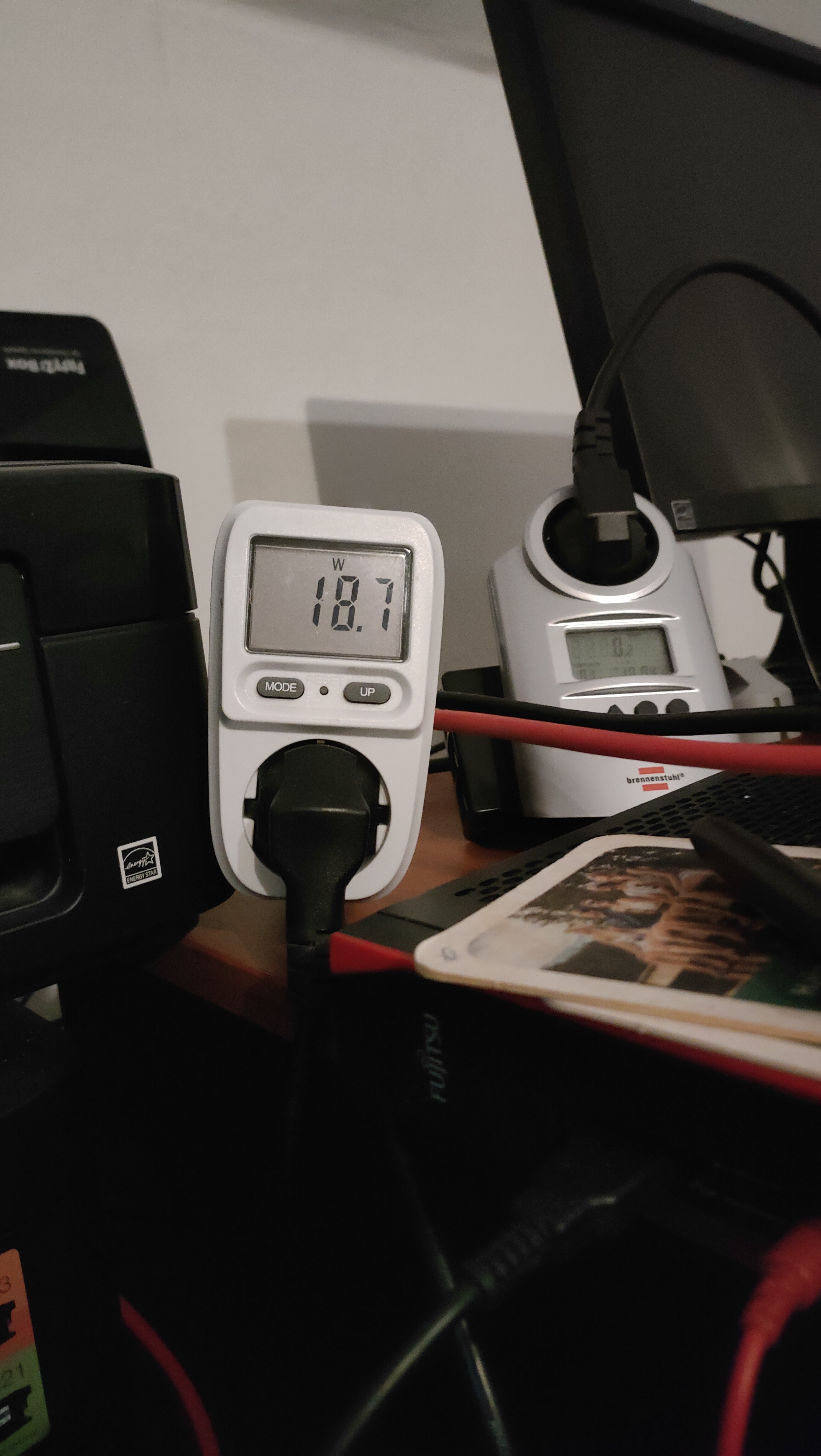

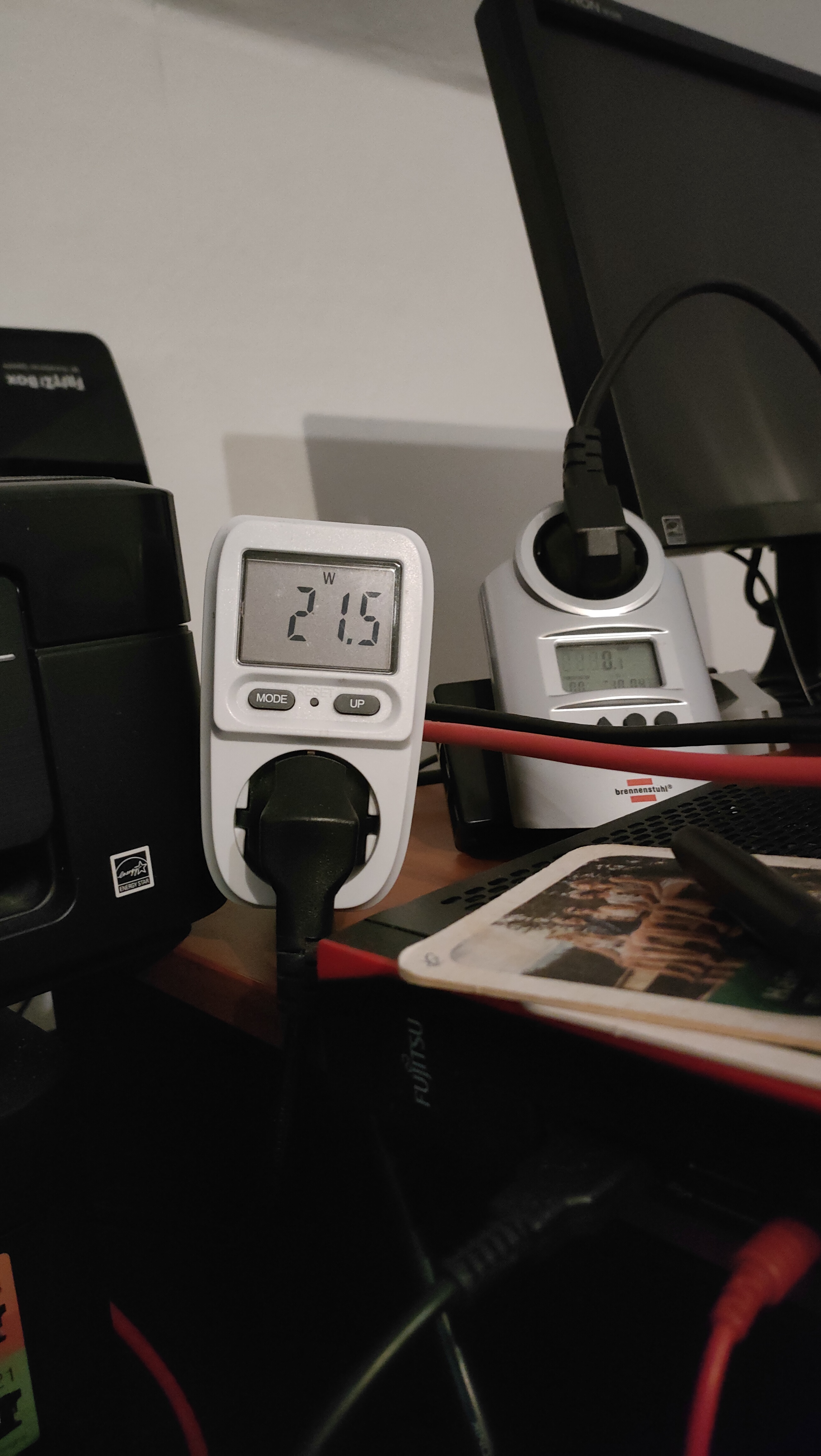

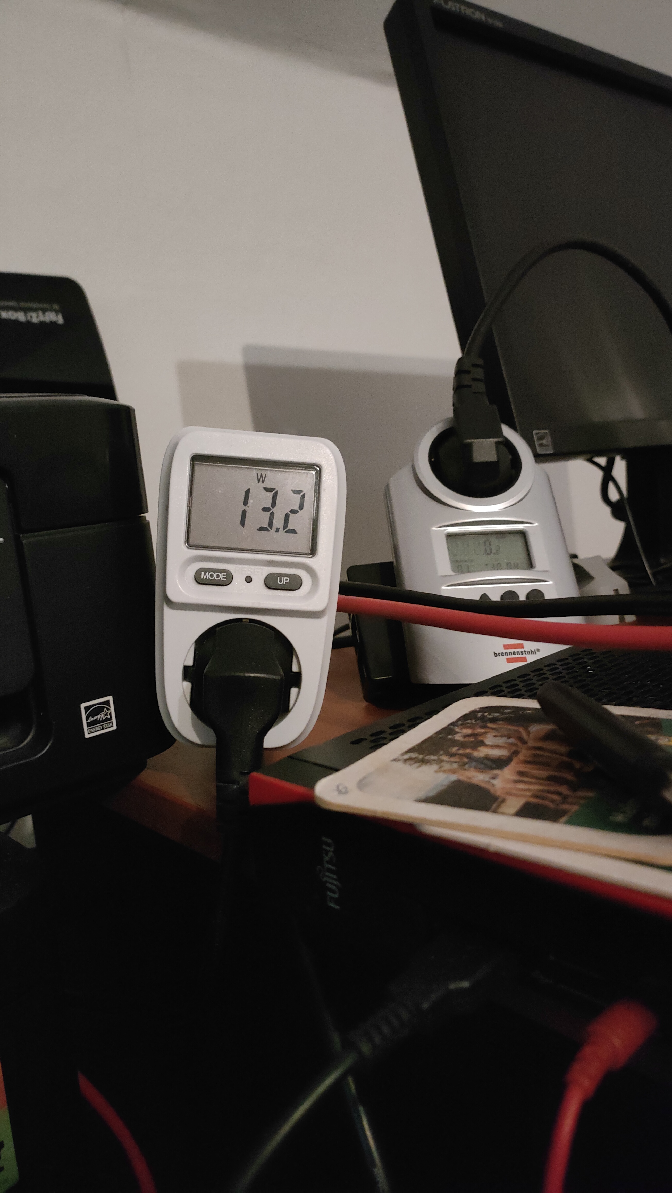

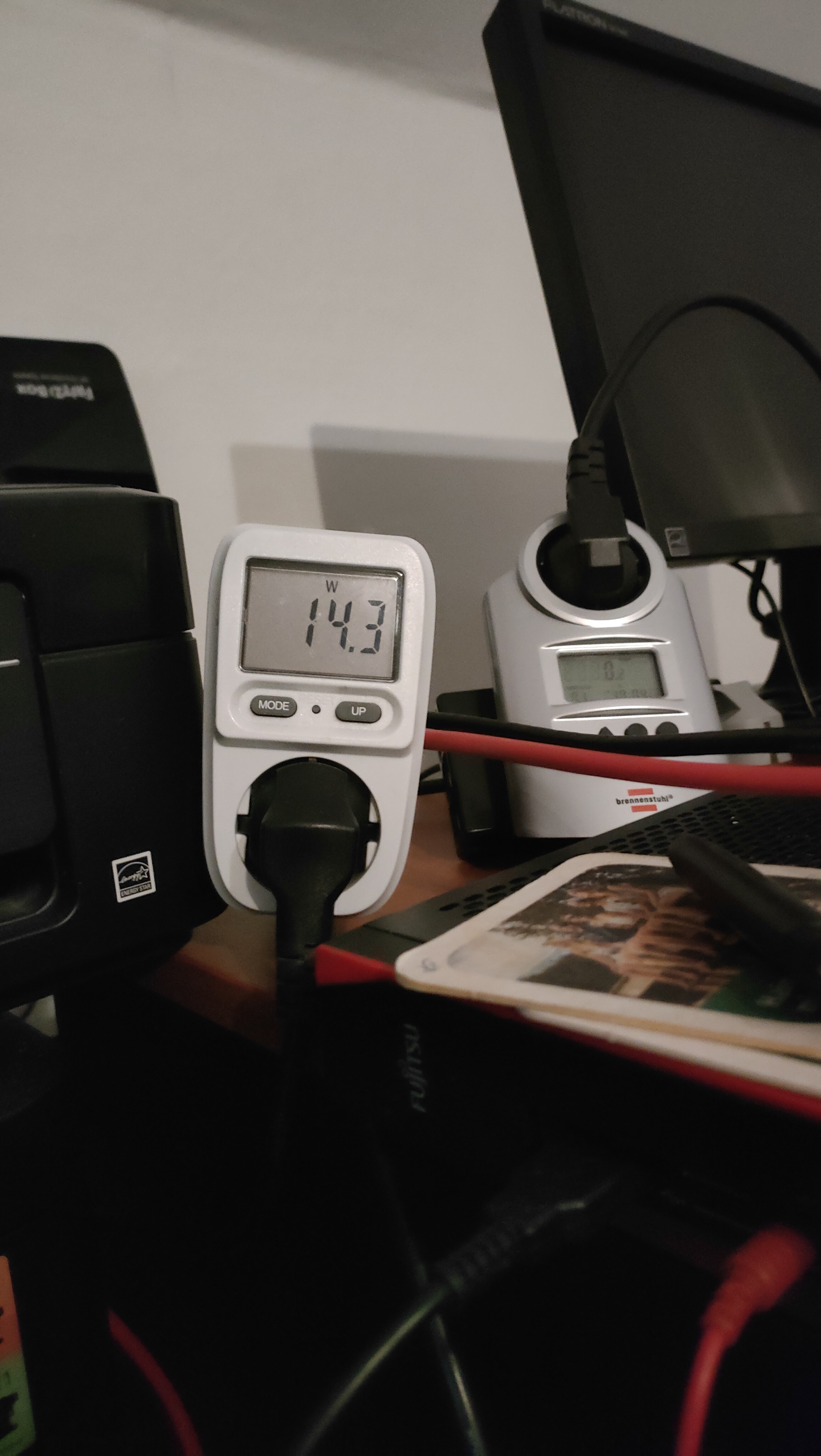

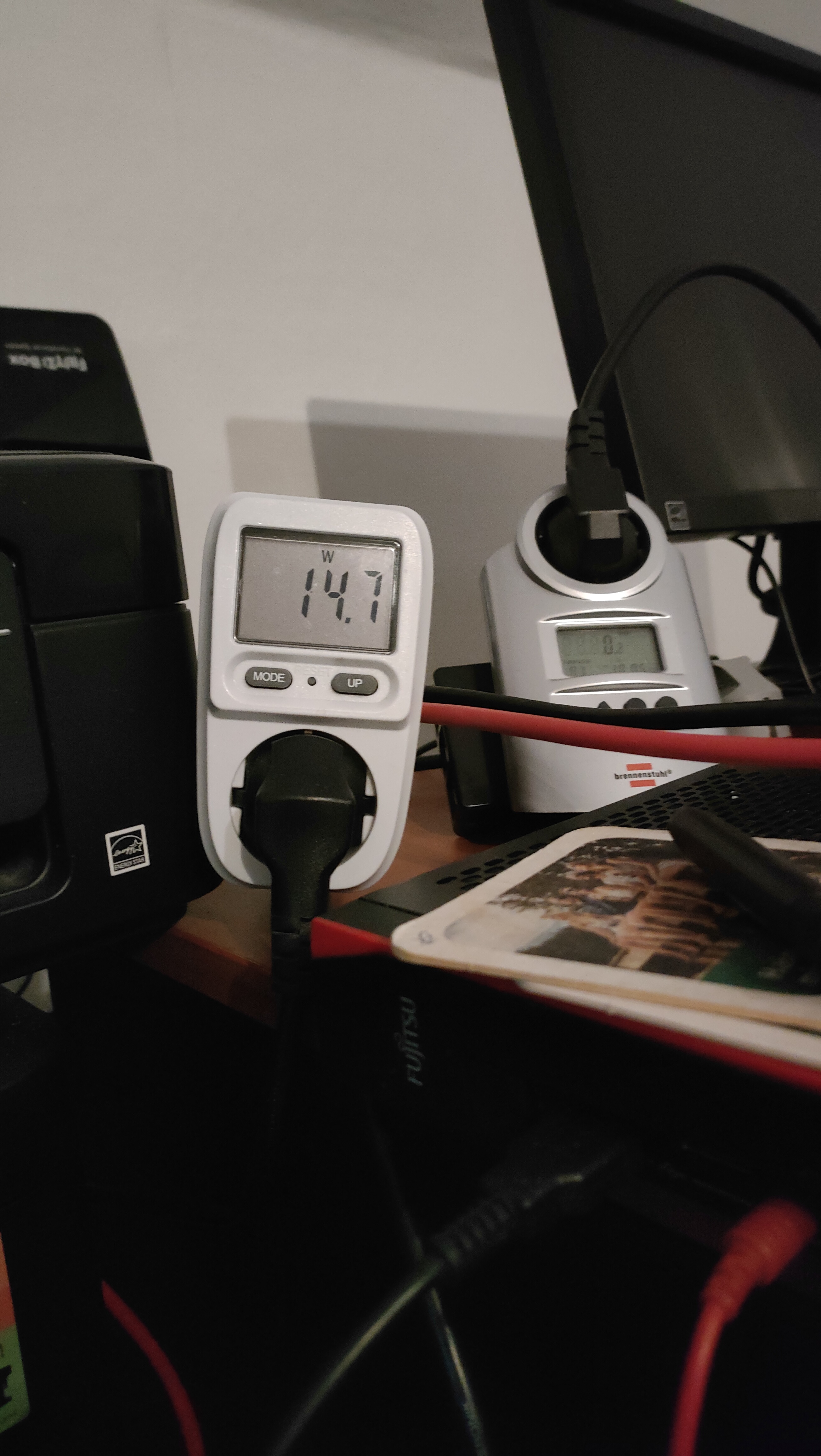

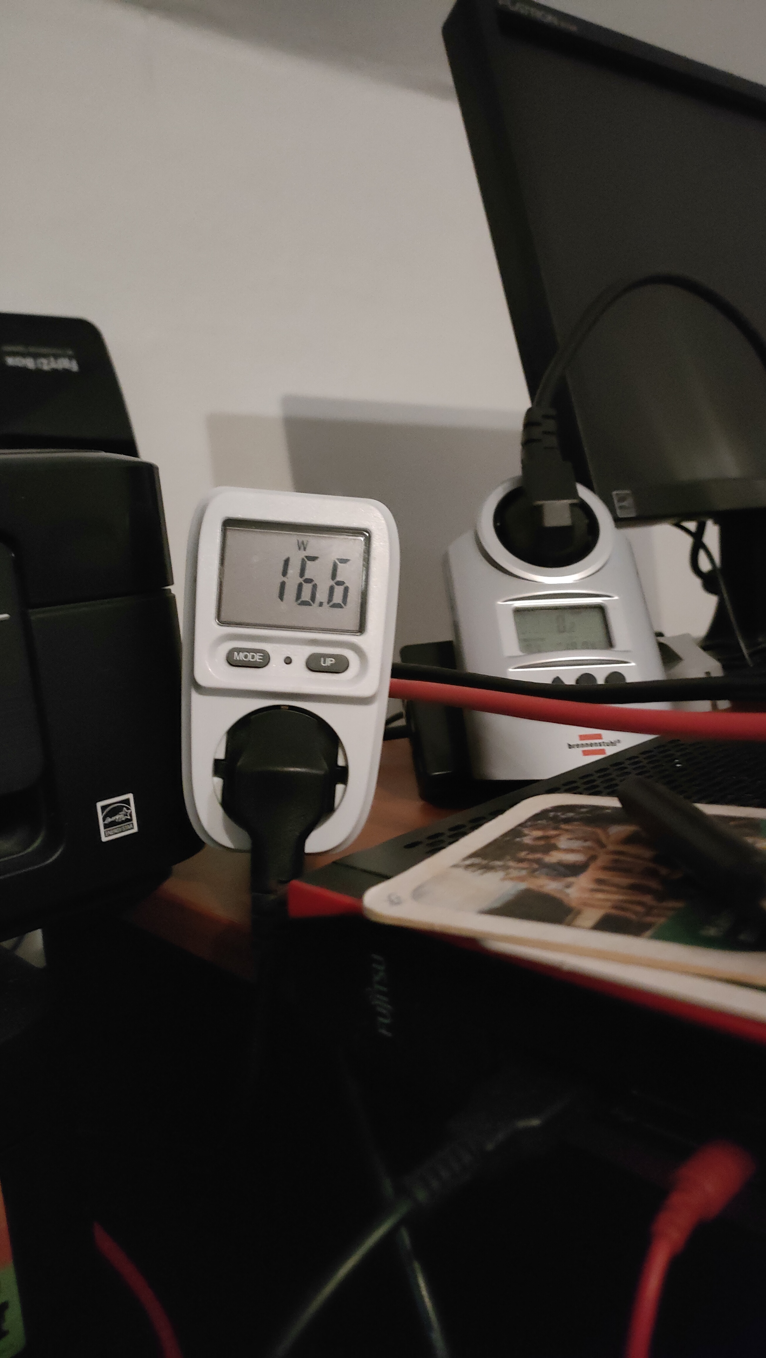

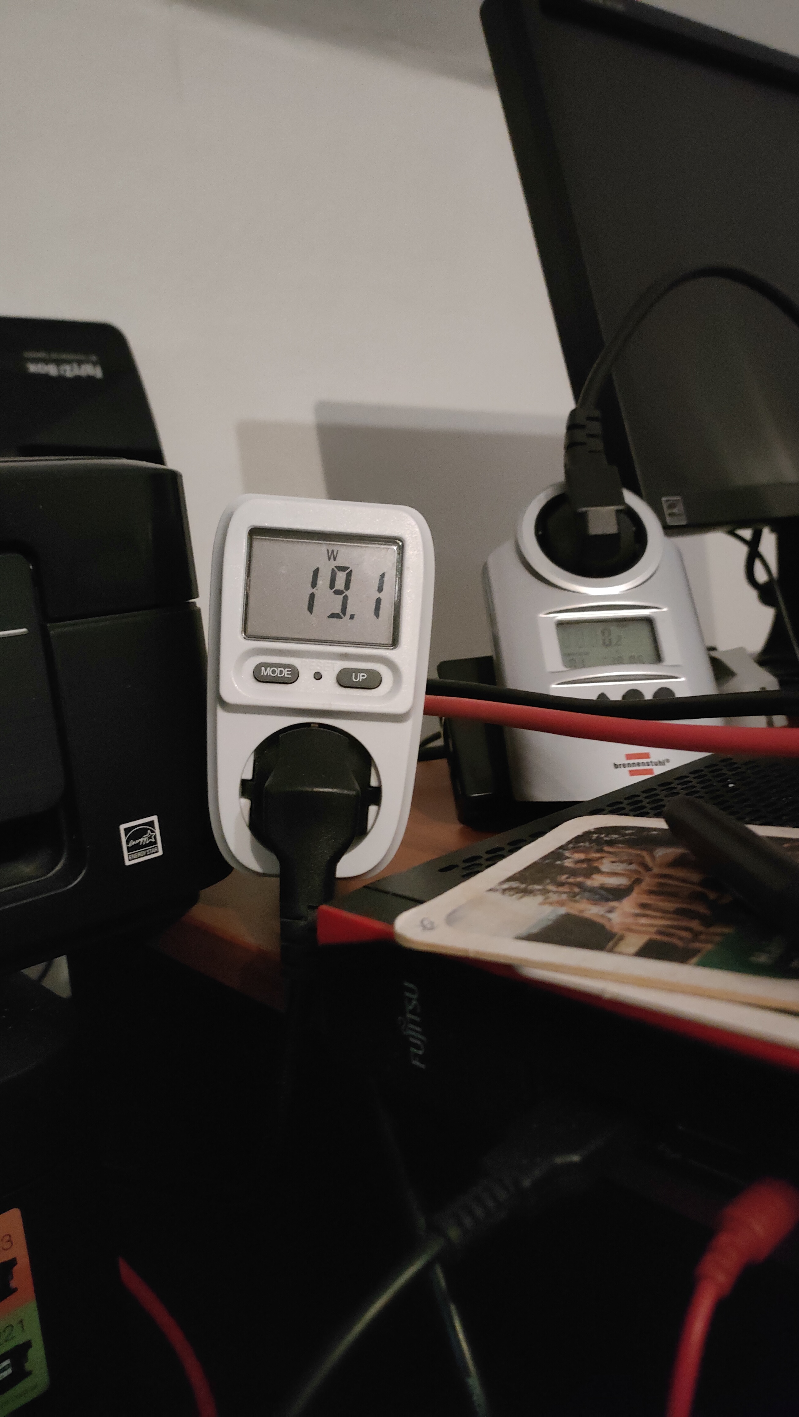

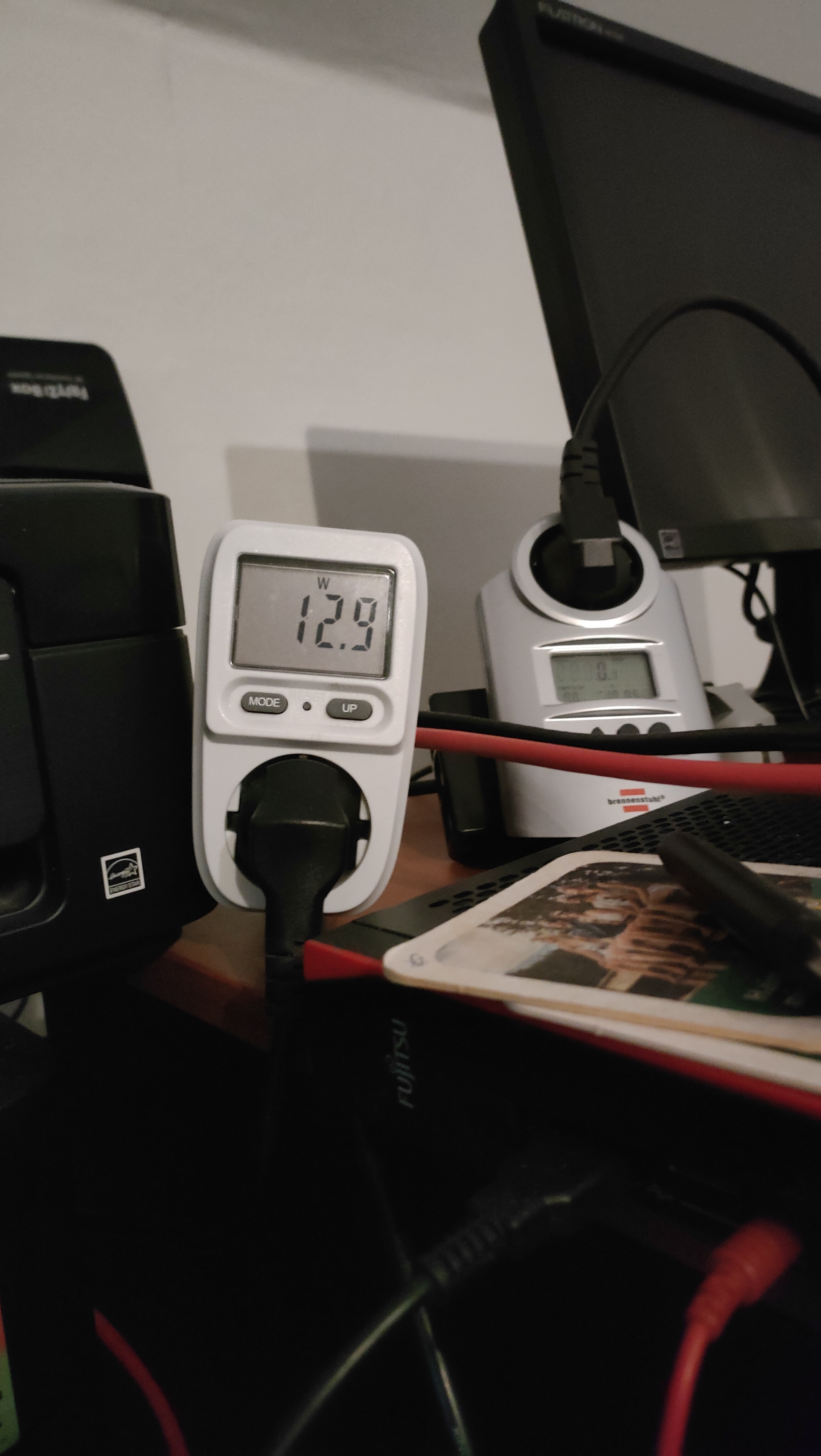

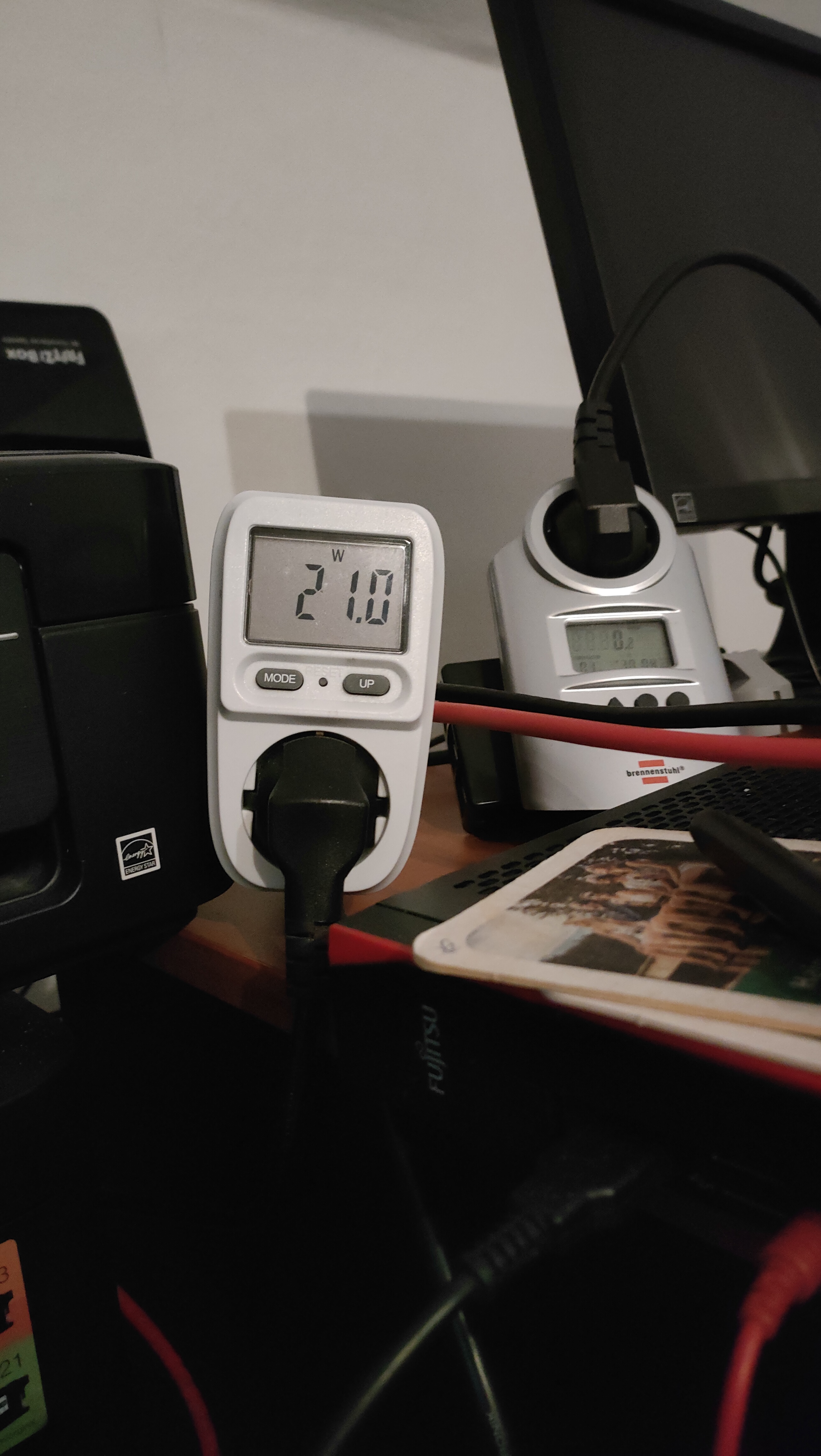

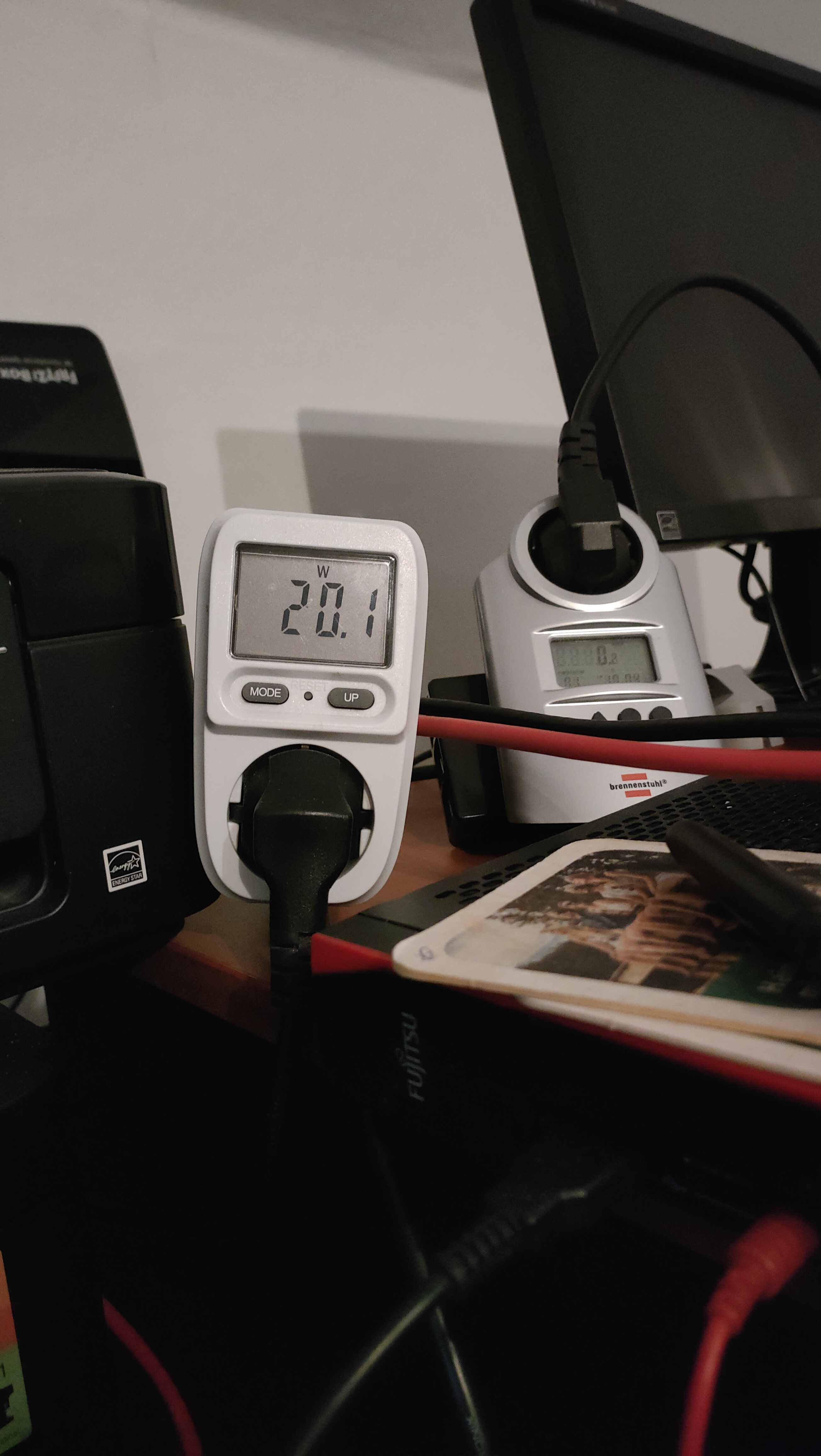

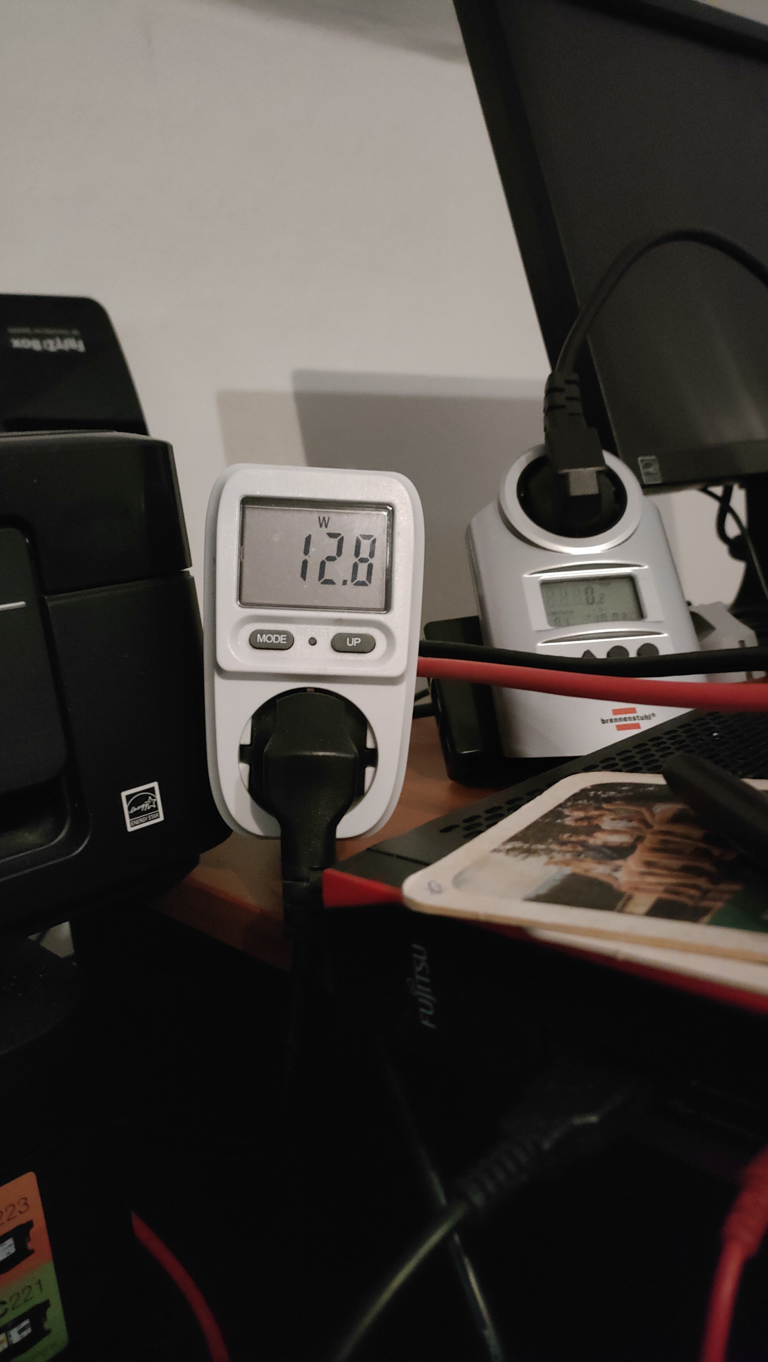

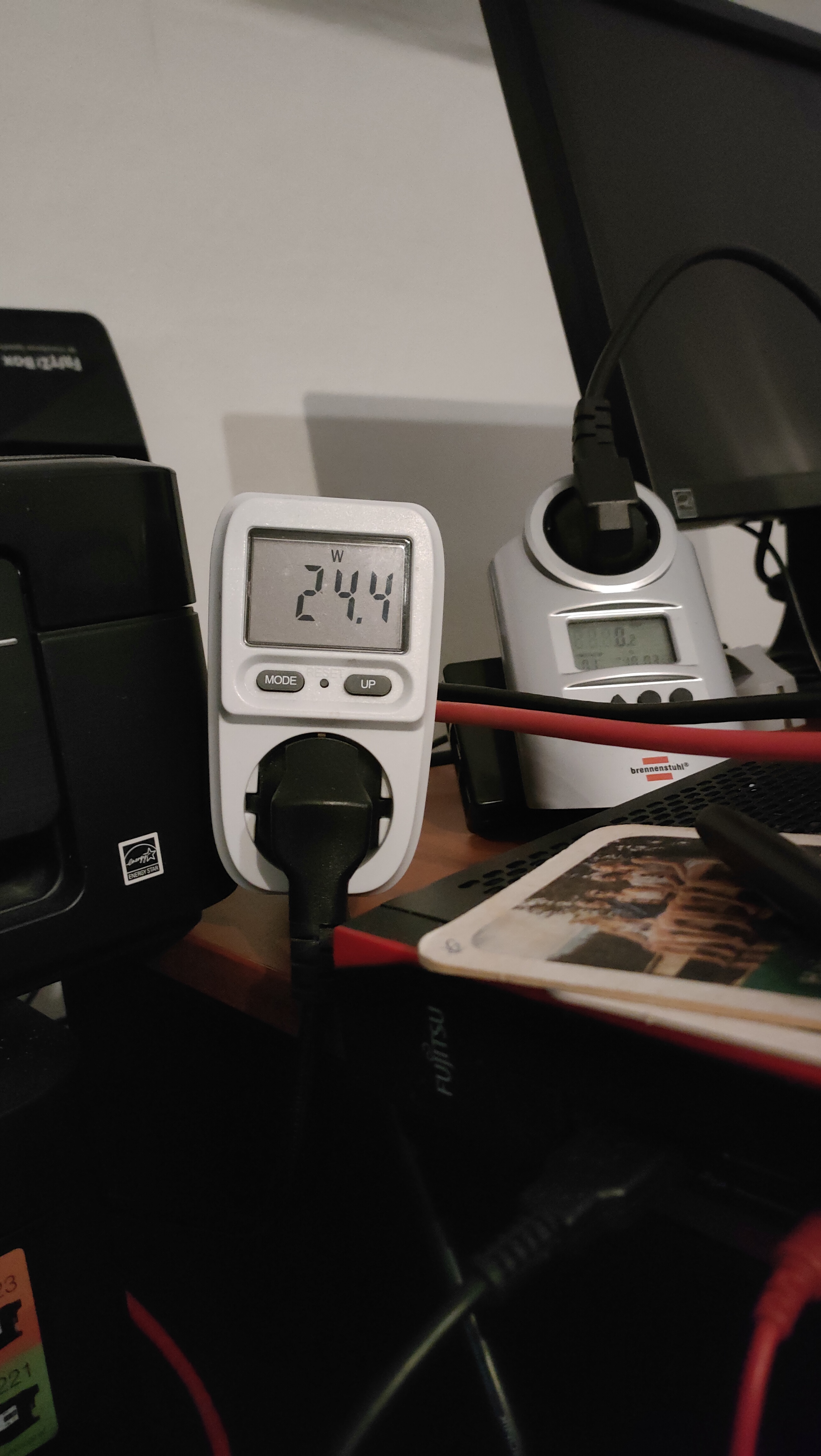

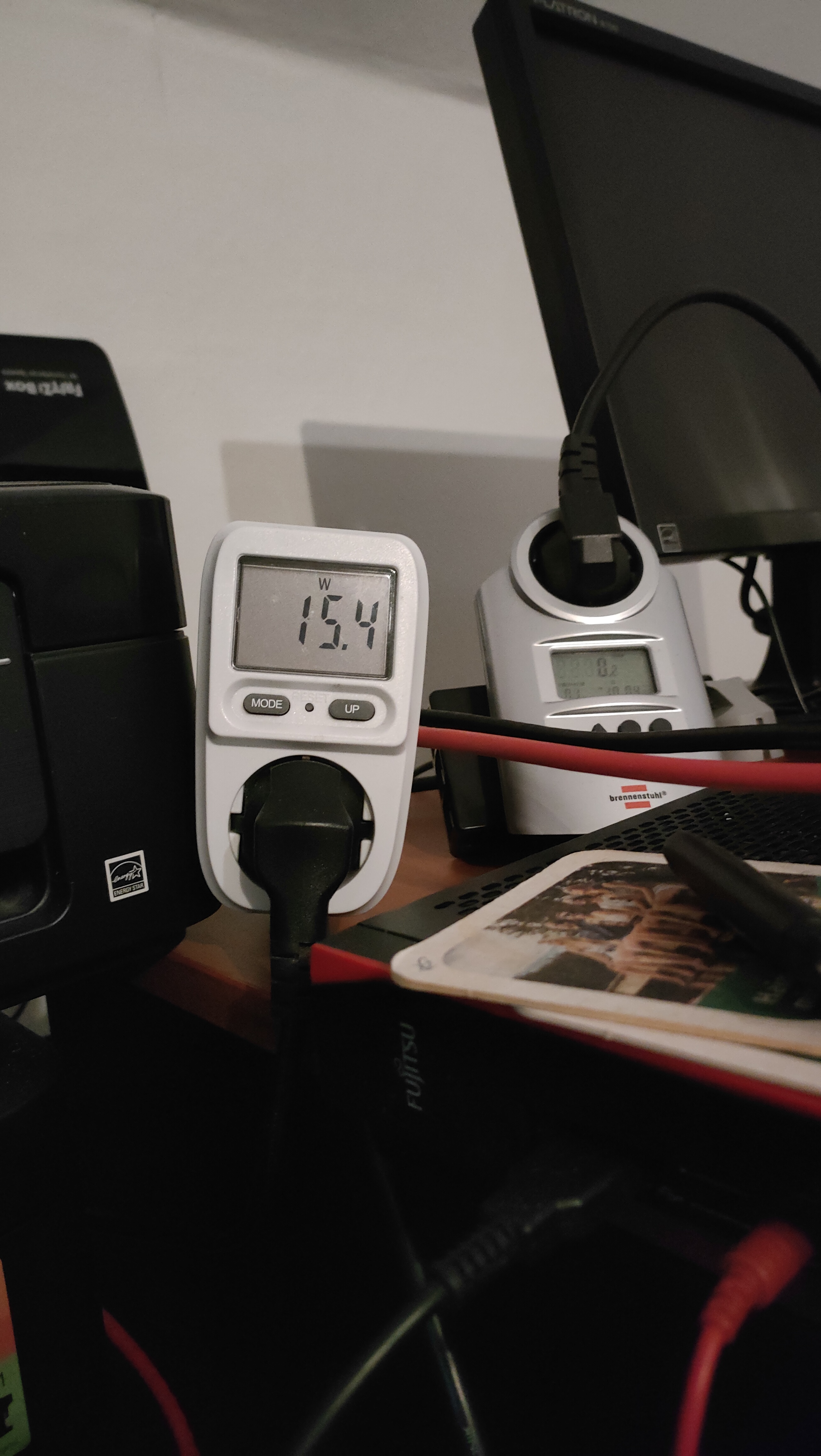

Betrifft Schwankungen bis (jeden Tag werden es mehr) 13 Watt.Idle früher ca.11-14W,jetzt 11-24W und ich glaube das diese mit den Plugins oder Cache zusammen hängen können.
Schalte ich alle Docker aus ändert sich am Verbrauch fast gar nichts.Fahre ich das Array runter: Ähnliches Ergebnis.
Start im abgesicherten Modus:weniger Schwankungen,rechne ich die Laufenden HDD's ab bin ich bei ca.13W.
Start im Wartungsmodus:ähnliches Ergebnis.
Also vermute ich das ein Plugin dafür verantwortlich ist oder irgendetwas im Cache nicht rund läuft.
Die Cachetemperatur ist auch im Schnitt 15-20 Grad höher als früher .
Kann ich die Plugins auch einzeln abschalten um einen evtl. Übeltäter zu finden oder gibt es einen andere Lösung für dieses Problem ?

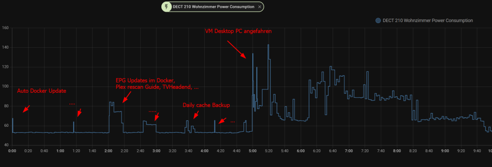

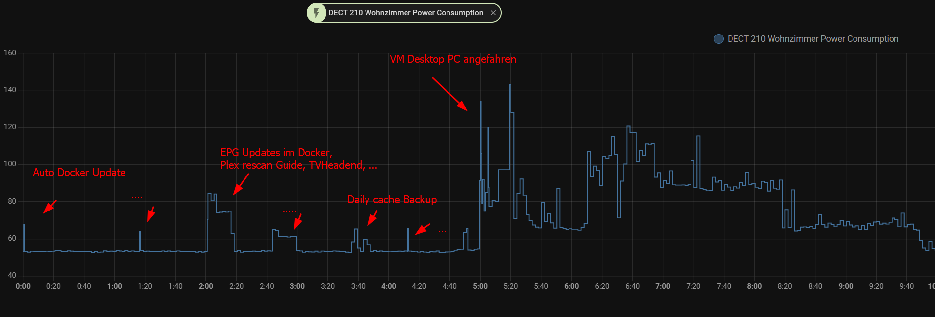

Beispiel, ich weiß dass mein Server nie weit runter kommen wird wegen der GPU's und VM's, da kann ich mich im Kreis drehen wie ich will, es wird nicht besser ...
Idle ~ 53 Watt, und dann je nach Dienst und was auch immer alles so passiert

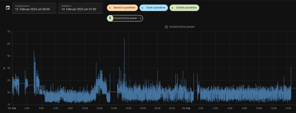

@alturismo Das vielleicht wichtigste habe ich vergessen zu erwähnen.Es ist nicht nur ein par mal am Tag ,das wäre nicht erwähnenswert. Im Minutentakt geht das

Hab ich alles schon gemacht,wie auch oben beschrieben.Im Safemode geht es auch runter,fast normal ,auch geht die Cache Temp um 20 Grad runter.In HTOP sieht man auch nichts .Muss dann mal alle Plugins deinstallieren.So sieht es im ca. 2 Min Takt ausIMG20230210202844.thumb.jpg.92ca3c34497dcf9bb66974c2cc129c3b.jpgIMG20230210202842.thumb.jpg.8728b99a970c5aade8670fa13345df58.jpgIMG20230210202903.thumb.jpg.dc53193ba529c97959f7427b317c18f1.jpgIMG20230210202901.thumb.jpg.66791a91d077ef08ff9cbd694649e02b.jpgIMG20230210202859.thumb.jpg.e52e6fb260bd14de1b5074f2e0d18670.jpgIMG20230210202855.thumb.jpg.78936b9b541ecdadbc62aa282e34f987.jpgIMG20230210202851.thumb.jpg.d01830458331893ba18c9980e9ab5bdd.jpgIMG20230210202849.thumb.jpg.d1fd8a6d6661f3e7c9c4049e672549e3.jpgIMG20230210202950.thumb.jpg.e6a70c3812981fe94037d84d69ed9fba.jpgIMG20230210202948.thumb.jpg.73705568e8a2ff716c8ea3daf41862ec.jpgIMG20230210202944.thumb.jpg.9bc3487aa372e0cf85a838f9c66be81b.jpgIMG20230210202940.thumb.jpg.abd37ae8027e4c0d602ad0730eb4602a.jpgIMG20230210202927.thumb.jpg.15e39eadce913f8b7c01d3b57645ac66.jpgIMG20230210202925.thumb.jpg.afcf050f7bd86282d6470f11e909d91e.jpgIMG20230210203048.thumb.jpg.b9bf6ff52948329ea1c3150bea964293.jpgIMG20230210203009.thumb.jpg.ac2e7bfc93ab3ecb7fe9b99943cd909e.jpgIMG20230210202959.thumb.jpg.4722af68cf3f74dce7f5fc51c677d0dd.jpg
Ist das Unraid Dashboard währenddessen offen? Dann laufen mehrere Prozess im Intervall. Diese werden erst beendet, wenn du den Browser schließt (musst ca 1 Minute warten).

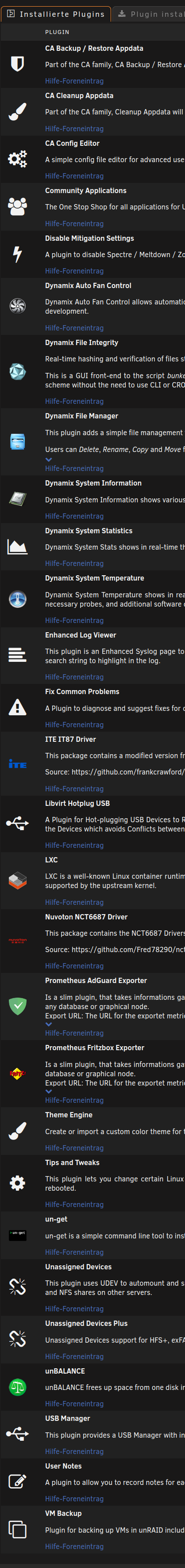

wenn ich mir deine (tolle ...) Handy Übersicht auf die Schnelle anschaue
- autofan - überwacht und hat einen Timer drin
- file integrity - Echtzeit Überwachung ...
- System Statistiks - bekannt um peaks zu erzeugen, Stats werden da im Hintergrund perm ...
- LXC - plugin an sich egal, was läuft da in der/den lxc containern ?
- 2 x Prometheus Exporter - Statistiken (in rauhen Mengen ...), Fritz (mit die Schlimmste) hast du ja bereits aus
- Theme Engine - je nachdem was du am Dashboard verändert hast ... sollte aber nicht kritisch sein
- USB Manager - mittels udev auch perm am Schauen, sollte aber auch egal sein ...
da würde ich zum Start bei den Plugins ansetzen

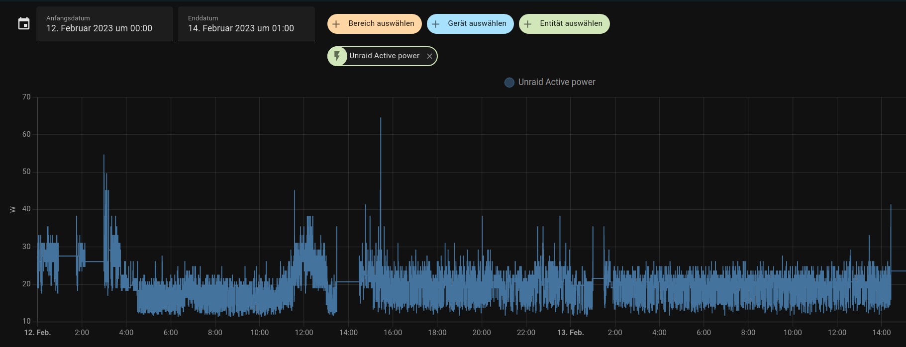

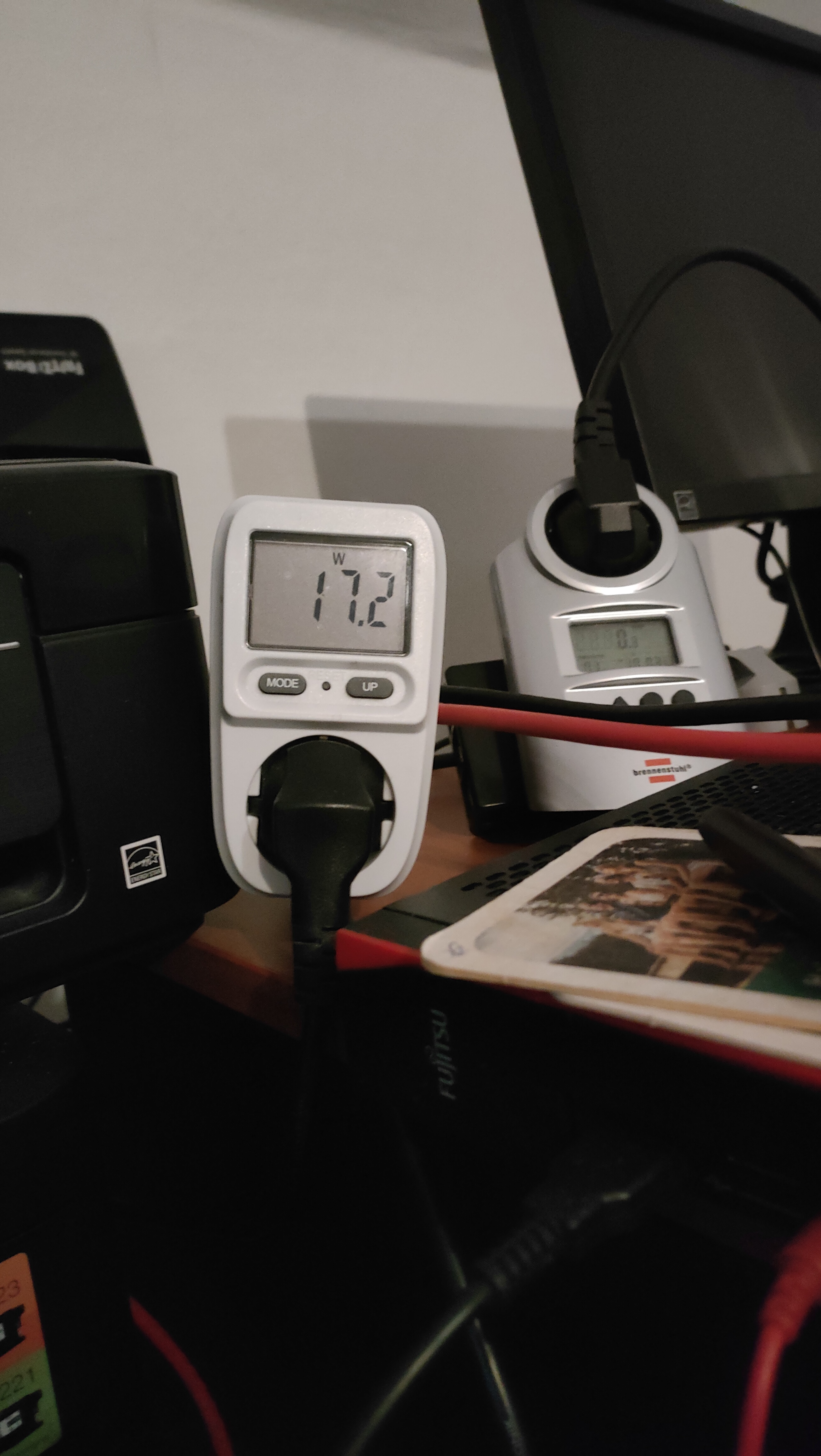

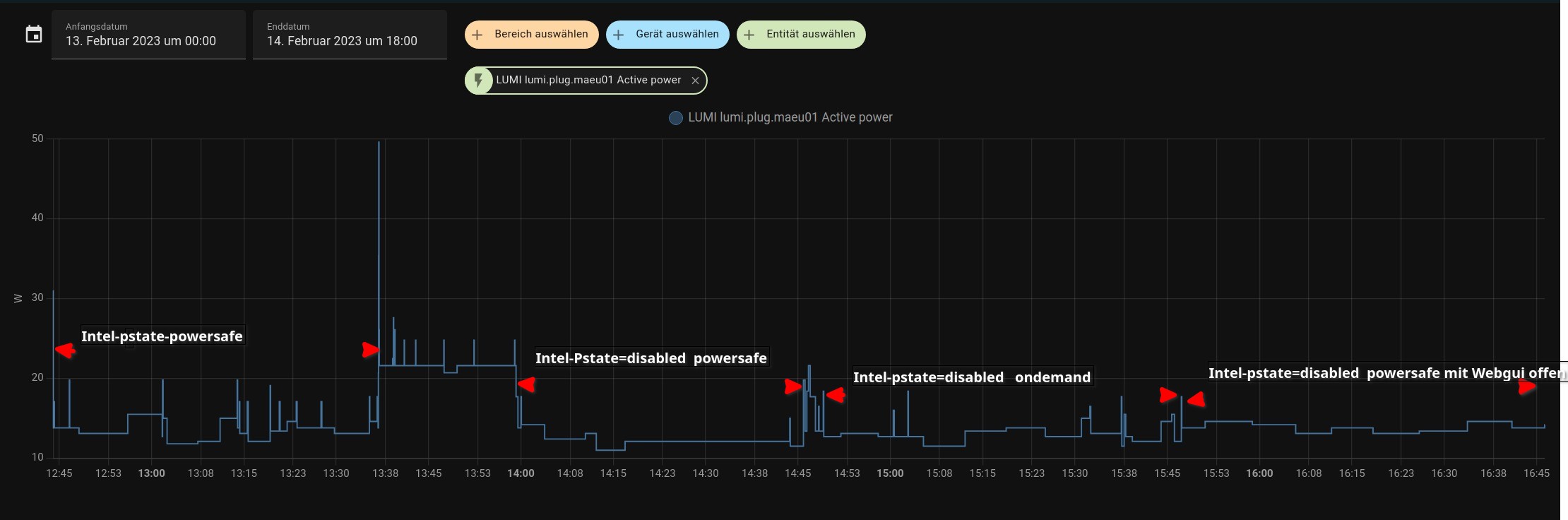

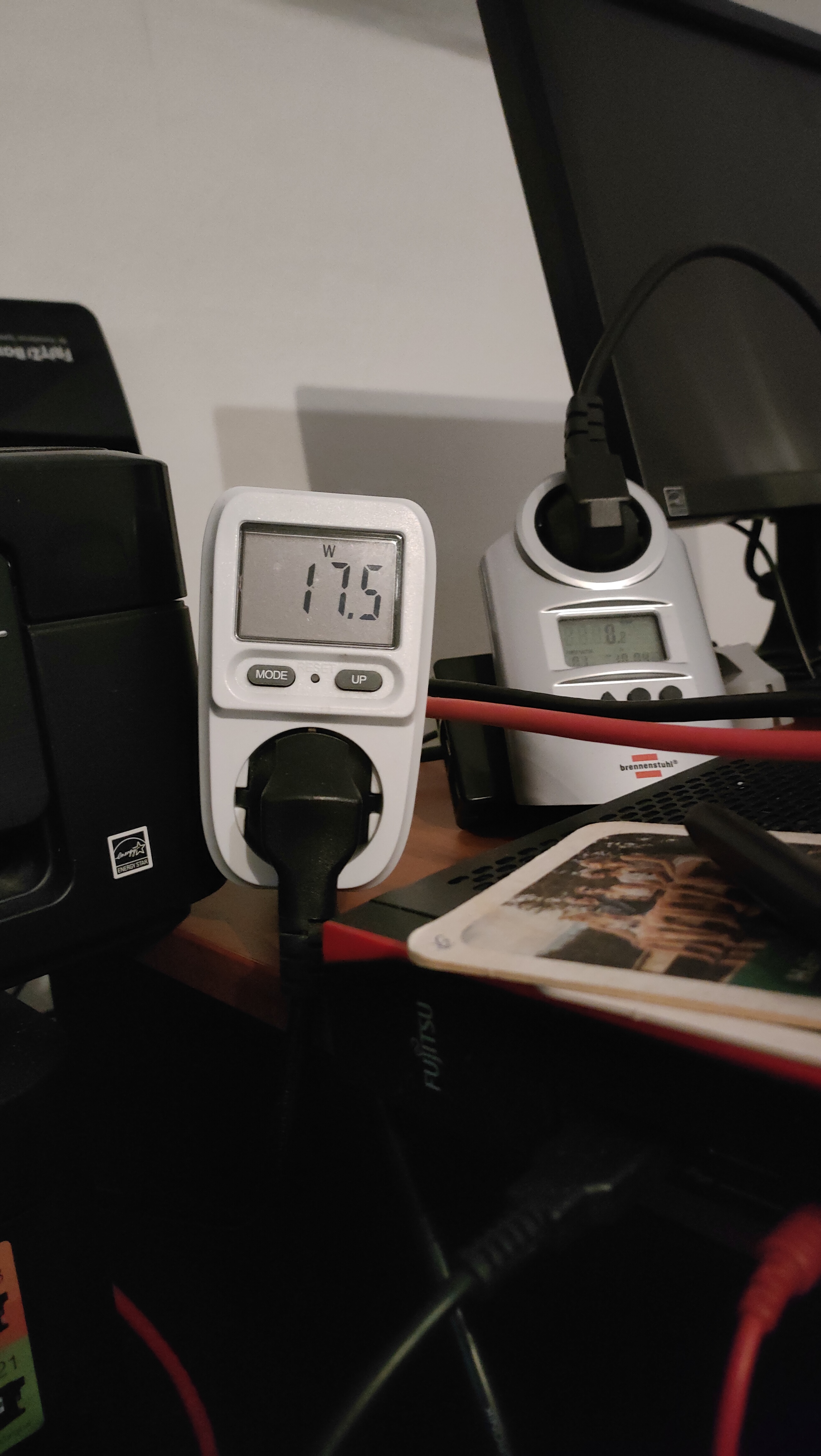

Der Kreis der Verdächtigen ist eingeschränkt. Cache auf 25 Grad .Verbrauch ca. 12W  (mit Aqara Steckdose ca.1 Watt mehr Anzeige) ohne größere Schwankungen. Es liegt am Stick oder an der Config. Nach erstellen eines Teststick mit  Version 6.10.3, auf meinem System  sind die Werte wieder normal. Bleibt noch die Frage ob der Stick  oder die  Config eine Macke hat.
Daher die Frage :
Kann ich meinen Original Stick neu  flashen  ohne Probleme mit der Lizenz zu bekommen oder als Altenative den Stick löschen und die Download Zip dann hinein kopieren ?
Sollte der Stick eine Macke haben ......neu erstellen und dann eben die Lizenz übertragen . Webaufnahme_13-2-2023.thumb.jpeg.7ef1f7861594614b8bcf730fa5beba59.jpegVorherWebaufnahme_14-2-2023.thumb.jpeg.b094deae934aa450e3608687bd777163.jpegnachher

zu deinen Bildern, der Vergleich hinkt da 4 vs 14 Stunden in der Achse und 2 unterschiedliche Messgeräte ... evtl. unterschiedlichen Zyklen ... das sieht hier auch so aus wenn ich unterschiedliche Zyklen habe, nur als Randbemerkung, du vergleichst ja am Ende sicher auch den Komplettverbrauch und siehst ja anhand der Abwärme was Sache ist.
