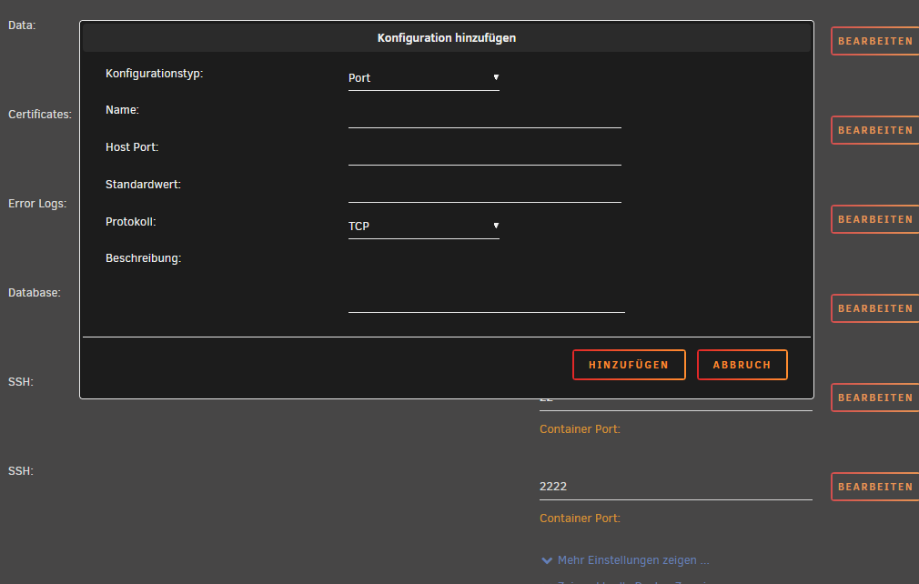

dann wollte ich die Ports einpflegen, aber das 'geht gar nicht'?! oder ich sehs nicht
ich sehe nur einen Port (HostPort), aber ich muss das ja in den Docker / oder aus dem Docker bekommen also fehlt doch die zweite abgabe
z.B. 22:22 und 2222:2222 oder sehe ich das falsch?

Die Hauptschuppe besteht darin, dass Du versuchst, das SSH Protokoll auf den armen NGINX loszulassen.
Der hat damit nix am Hut, der Docker ist nur für HTTP(80) und HTTPS(443) "zuständig". Andere Sachen wie FTP oder eben SSH kann er gar nicht tunneln.
NGINX ist ein Webproxy, was Du suchst ist ein "Portproxy".
Werf mal einen strengeren Blick in Deinen Router. Viele (z.B. Fritzbox) bieten die Möglichkeit, Ports weiterzuleiten ("Freigabe") und dabei auch andere Zielports ("Umleitung") zu wählen.
Ach ja: Port 22 ist von UNRAID selber belegt, könnte eh nicht umgelenkt werden wenn Du nicht auf Fernadministration verzichten möchtest.

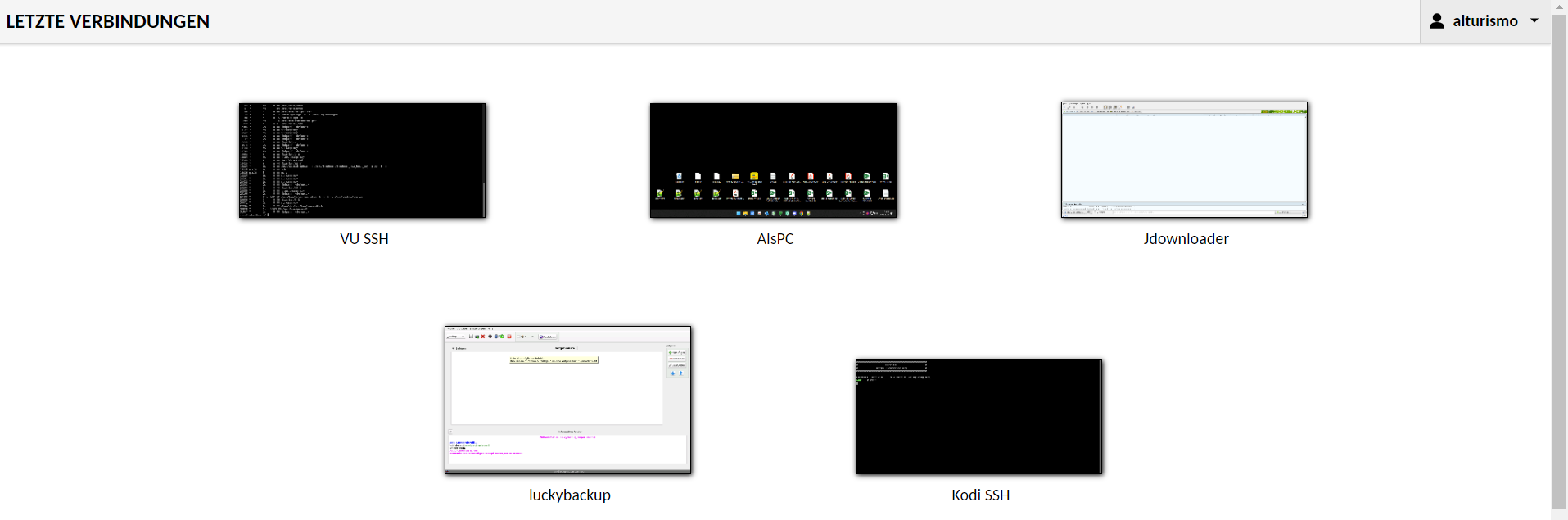

wenn es tatsächlich um Fernwartung SSH geht würde ich evtl. über andere Lösungen nachdenken, guacamole wäre eine Web Lösung (die auch hinter den NGINX kann) und dann hat man SSH im Browser auf lokale Geräte Zugriff ... nicht nur per SSH wenn man will ...

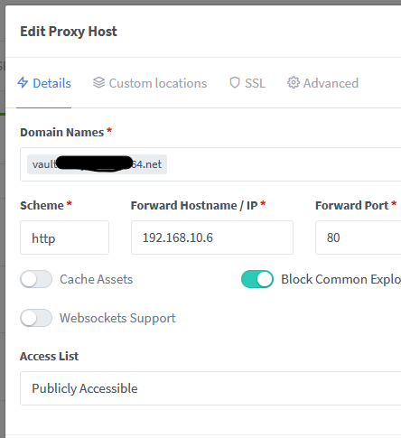

ich habe den ngnix und will 'nur' den vaultwarden ins internet bringen.
ich habe einen Proxy Host angelegt
Seite kann ich von außen erreichen.
aber sobald ich hinter die Domail /admin schreibe, komme ich auf die Admin Seite was ich nicht möchte. (egal wie gut das PW die soll nicht nach außen)

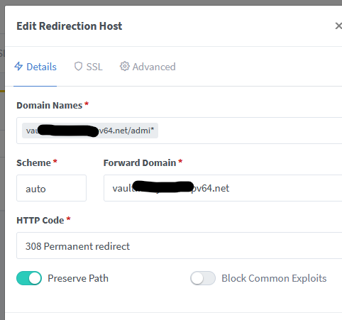

dann hatte ich mit /admin und /admin/ oder wie hier zu sehen mit * locations angelegt
aber dennoch ist die Seite vom Internet erreichbar.
selbst mir einem Redirekt bekomm ichs nicht hin.

Ja, das geht, ist aber etwas tricky.
Bevor Du IRGENDWAS anfängst, Du musst Deinen Browsercache löschen! Du hast da einen 308 redirect probiert, der ist FEST EINGEBRANNT!
Du kannst nun ändern, was Du willst, der 308 bleibt erhalten. Beste Art um sich selber zu ver@rschen!
Für Experimente immer nur "temporäre Redirects" nehmen, les dazu hier.
Also, was Du jetzt willst, ist ersmal ein 307 redirect, sonst bist Du nur noch am Cache löschen bei jedem Fehlversuch. Erst wenn alles fluppt, kannst Du 301 oder 308 nehmen.
Vorwort verstanden? dann kommen wir zur eigenlichen Frage:
Unlösbar? nein
Einfach? auch nicht 🙂

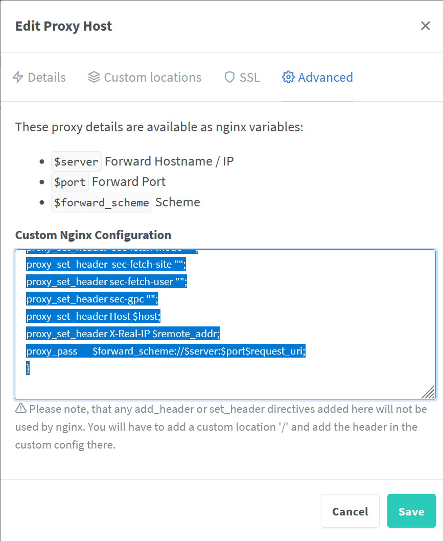

Der NGINX Proxy Manager bietet Dir ein Advance Tab, da kannst Du Schweinereien einbauen.
Besonders wichtig hierbei ist die Fußnote! Sobald Du hier IRGENDWAS einträgst, musst Du ALLES eintragen, auch den Kram, den NPM Dir normalerweise automatisch einbaut!
Das ist etwas blöd, weil man den Kram im Normalfalle gar nicht zu Gesicht bekommt. Da musst Du schon auf die Shell runter und Dir die Dateien von Hand angucken.
Ich mach hier mal ein Cut&Paste, aber das erfüllt bei mir die Aufgabe, soviele Header wie möglich zu löschen, weil sonst hier so eine ESP32Cam die Speicherkrise kriegt. Im Normalfalle willst Du die Header dann durchlassen.
location /
  proxy_set_header Host $host;
  proxy_set_header X-Real-IP $remote_addr;
  proxy_pass       $forward_scheme://$server:$port$request_uri;
Ich hab mal nur die durchgelassen, die erforderlich sind, Du musst eventuell noch welche hinzufügen, wenn Deine geproxiete App meckern sollte.
Nach soviel Vorarbeit kommen wir nun zum eigentlichen Punkt: da drunter musst Du noch schreiben:
location /admin
 return 307 https://primarydomain/;
Oder so ähnlich (ausprobieren!!!) (primarydomain natürlich durch Deine Wunschdomäne ersetzen).
Sollte dann so funktionieren, dass alle Seiten zum Proxy Host weitergeleitet werden, aber alles, was mit /admin anfängt, auf / umgeleitet wird.
Wie gesagt, probieren und langsam ranpirschen. mit dem 307 hast Du unendlich viele Fehlversuche frei. Kann später drinbleiben, oder gegen 308 getauscht werden.
Das Ausprobieren ist nötig, weil Deine Seite noch bislang ungeahnte Nebeneffekte haben könnte...
Update: kann auch sein, dass der /admin Block ÜBER dem / stehen muß. Ich hab den Kram nie gebraucht, also: AUSPROBIEREN
